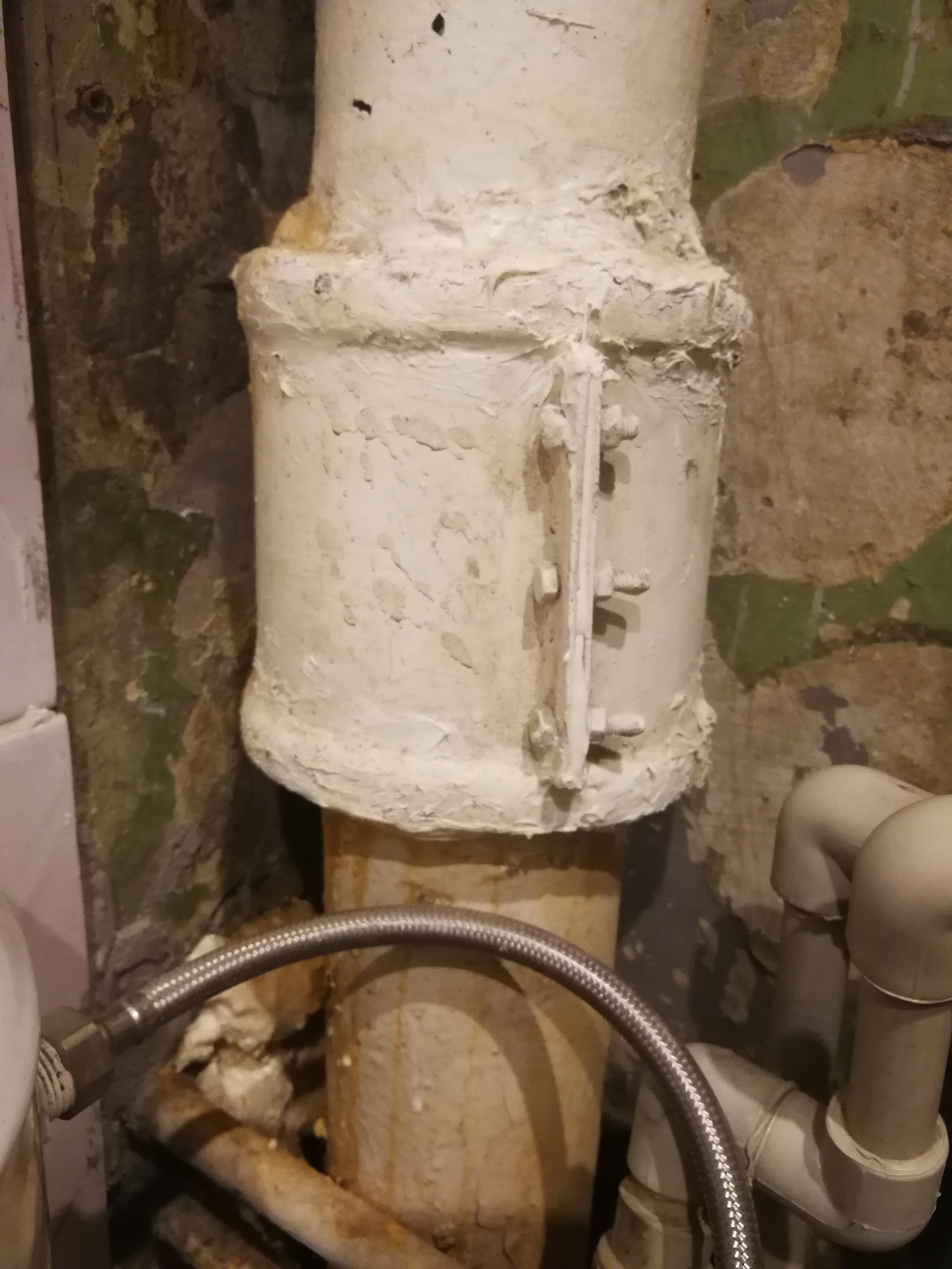

Друзья, есть проблема с проходным стояком, течи вроде бы нет, но хочу зашить в короб все трубы. Чугунный стояк, которому уже почти 40 лет, имеет муфту (наверное тоже чугунную). Муфта когда-то у предыдущих хозяев была треснута, обтянута металлическим хомутом, замазана, закрашена. Но, есть следы ржавых подтеков, хотя течи слава Богу не видел. Сама муфта со следами повреждений, кое где куски отпали наверное также еще до моего проживания. Все это дело замазывал силиконом поверх и снизу муфты, но, внизу с одного края заметил что появляется ржавая пыль и мелкая труха комками, похожая на известь, видимо герметик был с уксусом (а я не знал об этих тонкостях на момент герметизации). Теперь вопрос, снимать этот силикон весь и покупать новый нейтральный или какой-то каучук,т.д... или что вообще делать чтобы можно было зашить в короб и забыть на длительное время. Спасибо.

neomaster3, видимо герметик был с уксусом , это не при чем. Перед герметизацией, вы зачистили поверхность, обезжирили и т.д.? Хоть бы фотку приложили

neomaster3, зашивать можно сейчас. Когда потечёт тогда расшивать. Вечных соединений не бывает. Для умных обычно пишут, что разъёмные соединения замуровывать нельзя.

neomaster3, трещины в муфтах из за отсутствия компенсаторов, это под замену.
Ремонтировать можно, зашивать - нет.
Для чугуна хорошо использовать цементный раствор или готовые ремсоставы на цементной основе. Армировать сеткой для шпаклевки.

dmitrovski, только очистил от пыли. Ничего из перечисленного вами не делал. Обмазал силиконом где только можно. Следы ржавые видно, но течи вроде нет.

neomaster3, Вы собирались зашивать в короб с этой гибкой подводкой???

sanya1965, нет, подводка попала в кадр, это на сливной бачек

neomaster3, зашить то вы можете,..... и сломать тоже когда потечет. Вместе с плиткой

neomaster3, судя по фото, муфта уже давно расколота и поверх неё хомутище наложен. Это не зашивать надо, а менять.
