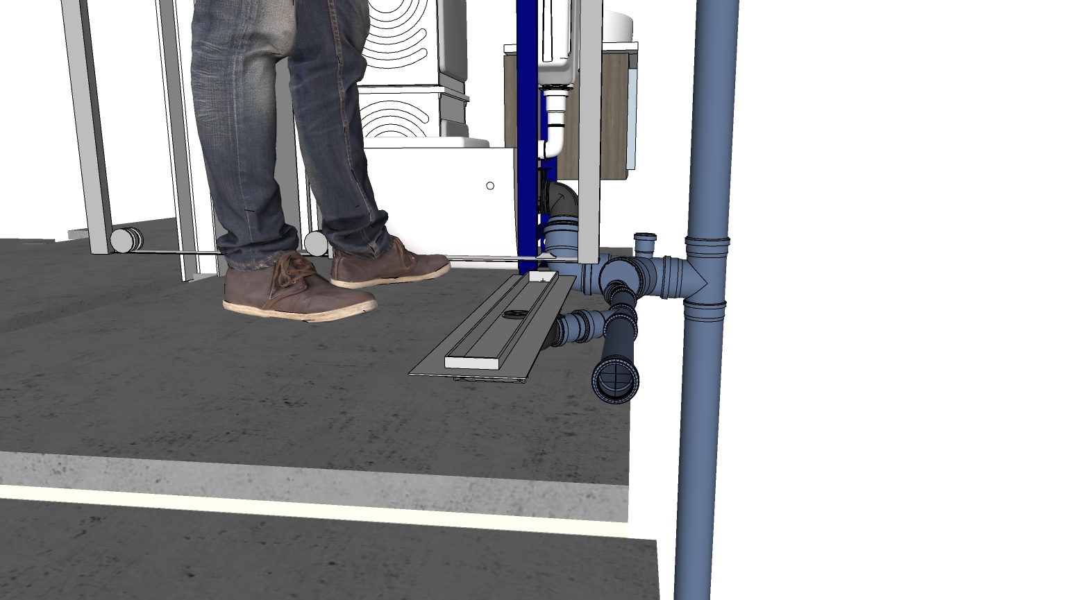

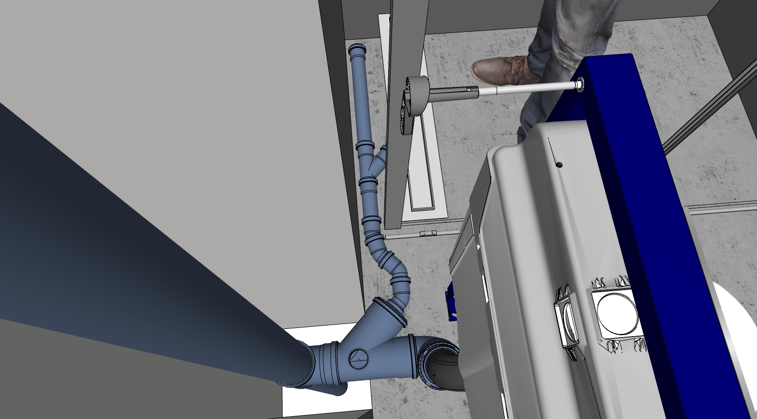

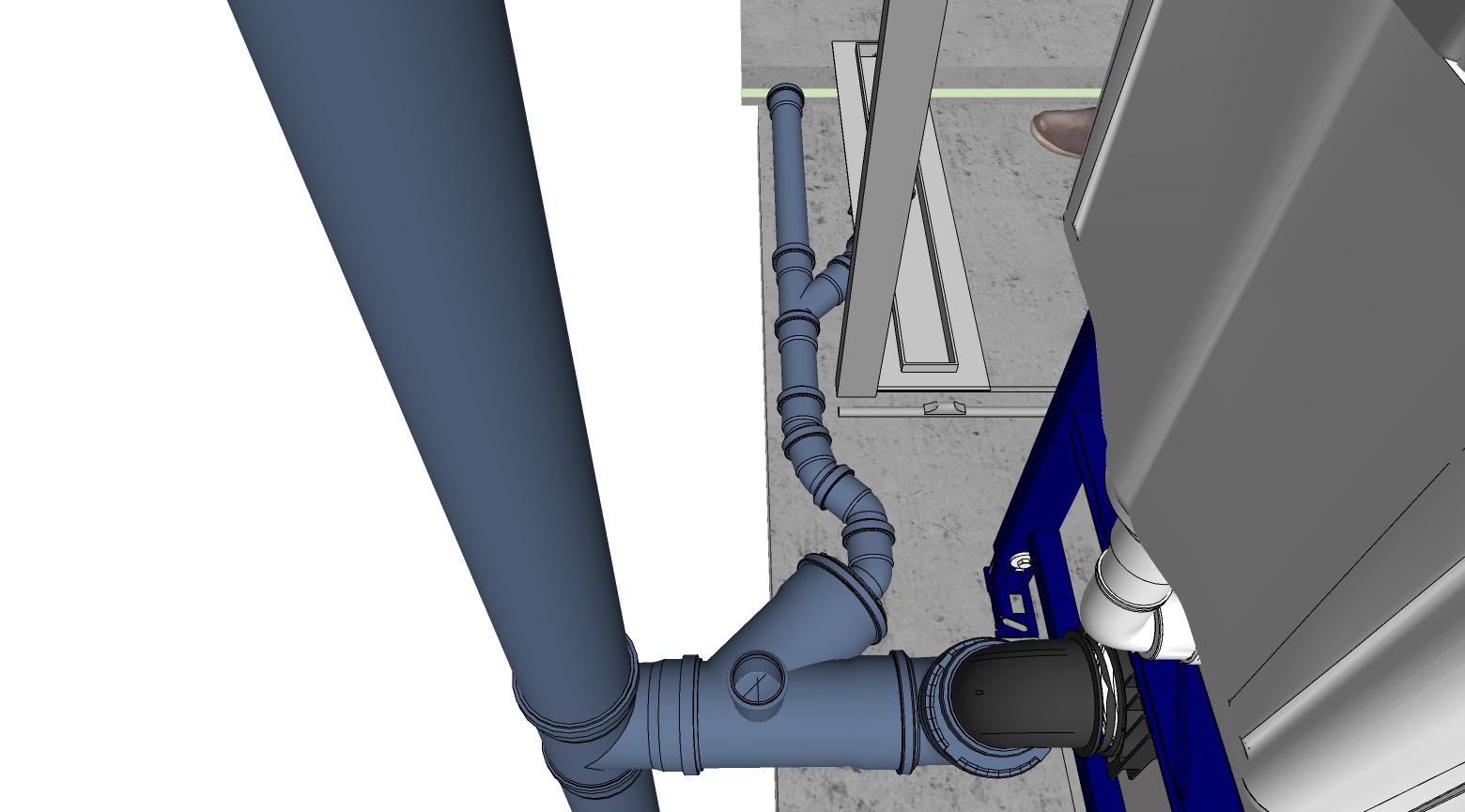

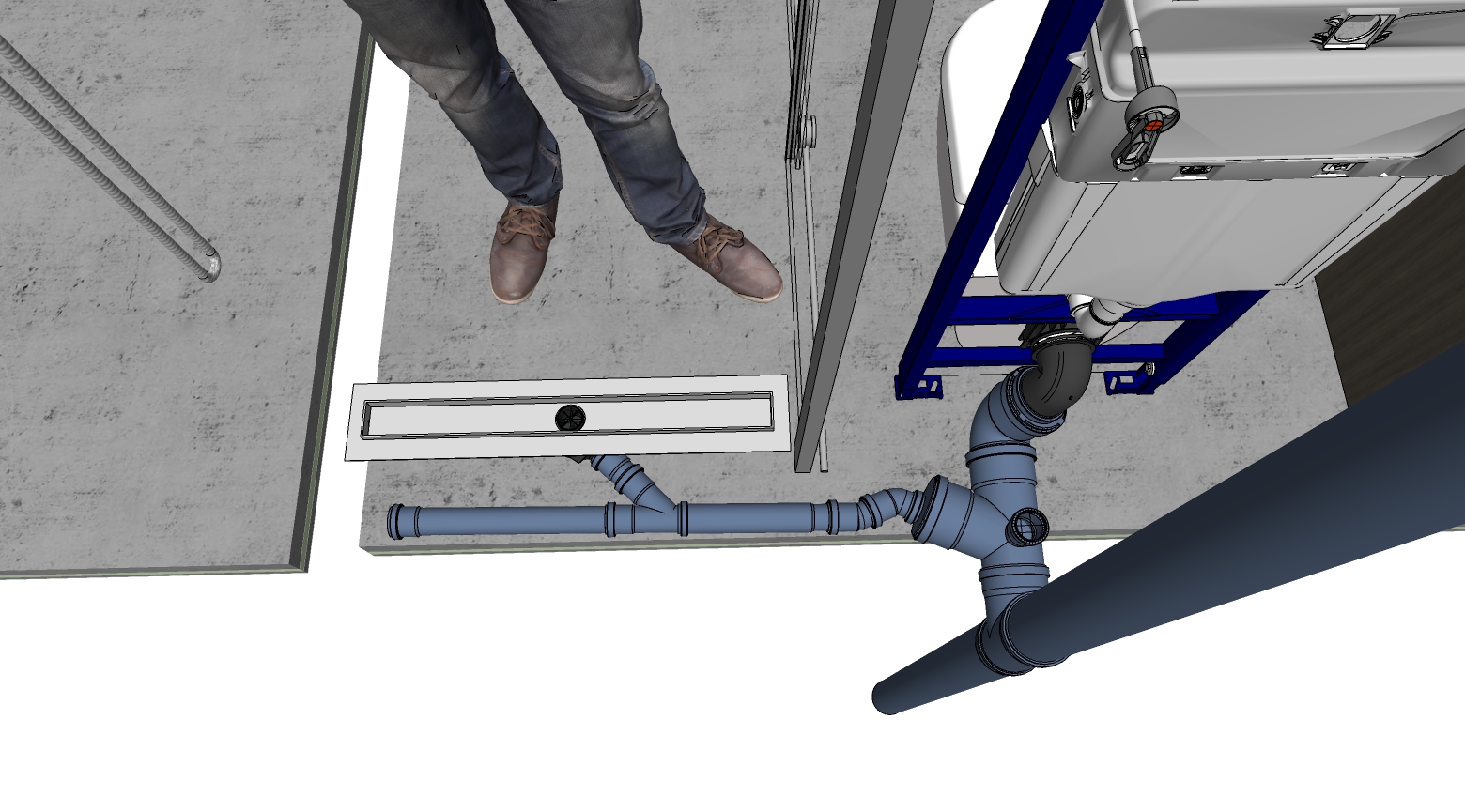

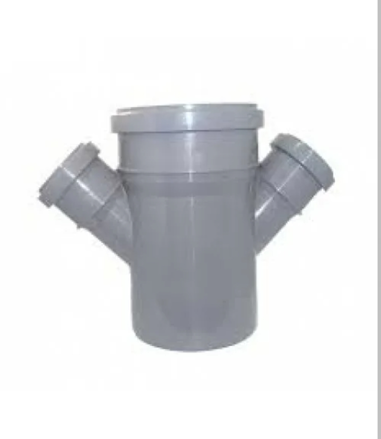

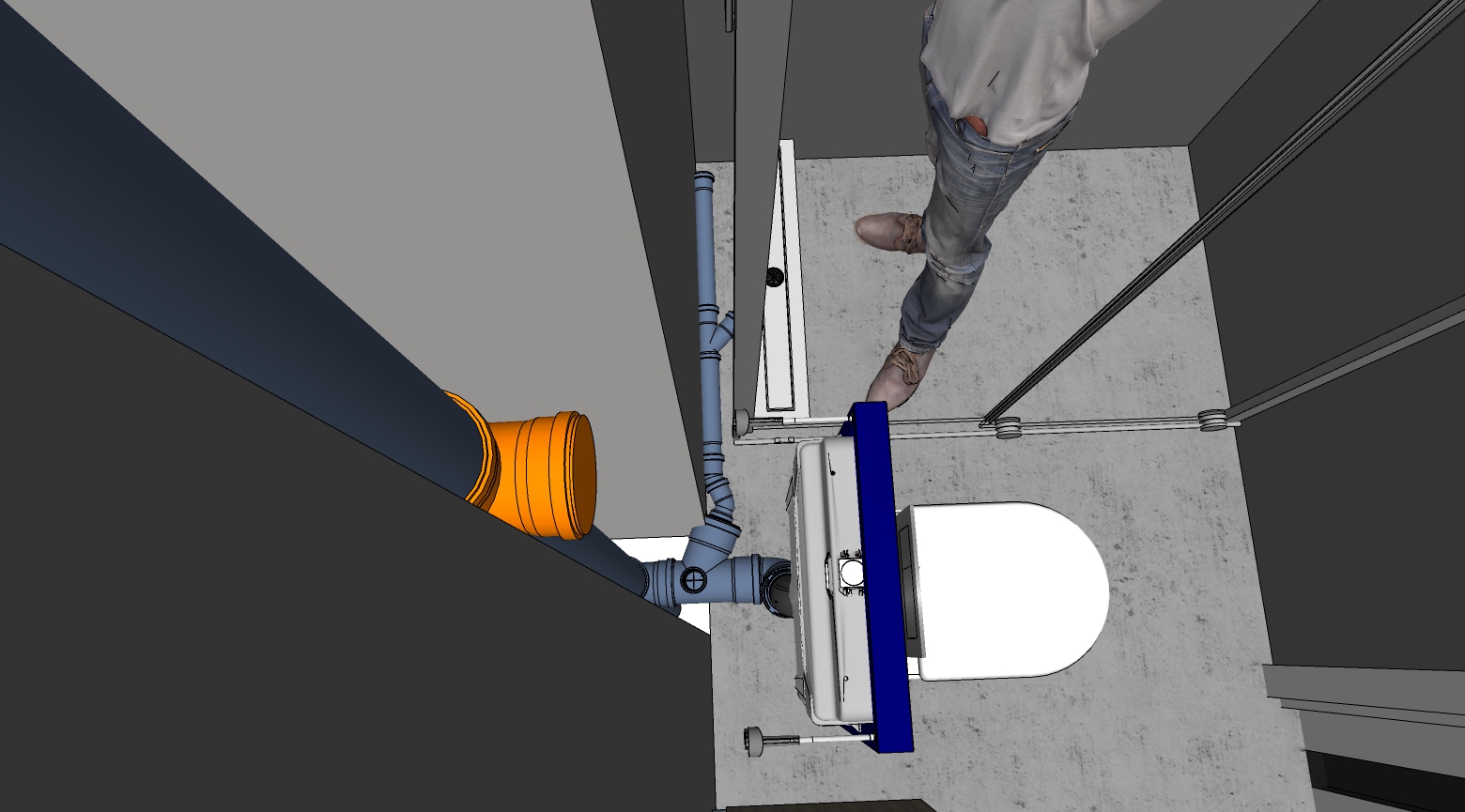

Доброго времени суток. Имеется стояк в квартире с одним отводом 110. Нужно поставить крестовину, но не знаю какая лучше. Первый вариант крестовина под 45 градусов. Плюс крестовины 45 градусов в том, что фекалии с унитаза не так будут попадать в 50 трубу, но слишком много горизонтальных поворотов.
Второй вариант - крестовина 67,5 градусов, но в таком случае могут фекалии попадать в 50 трубу.
Подскажите плз, как лучше?

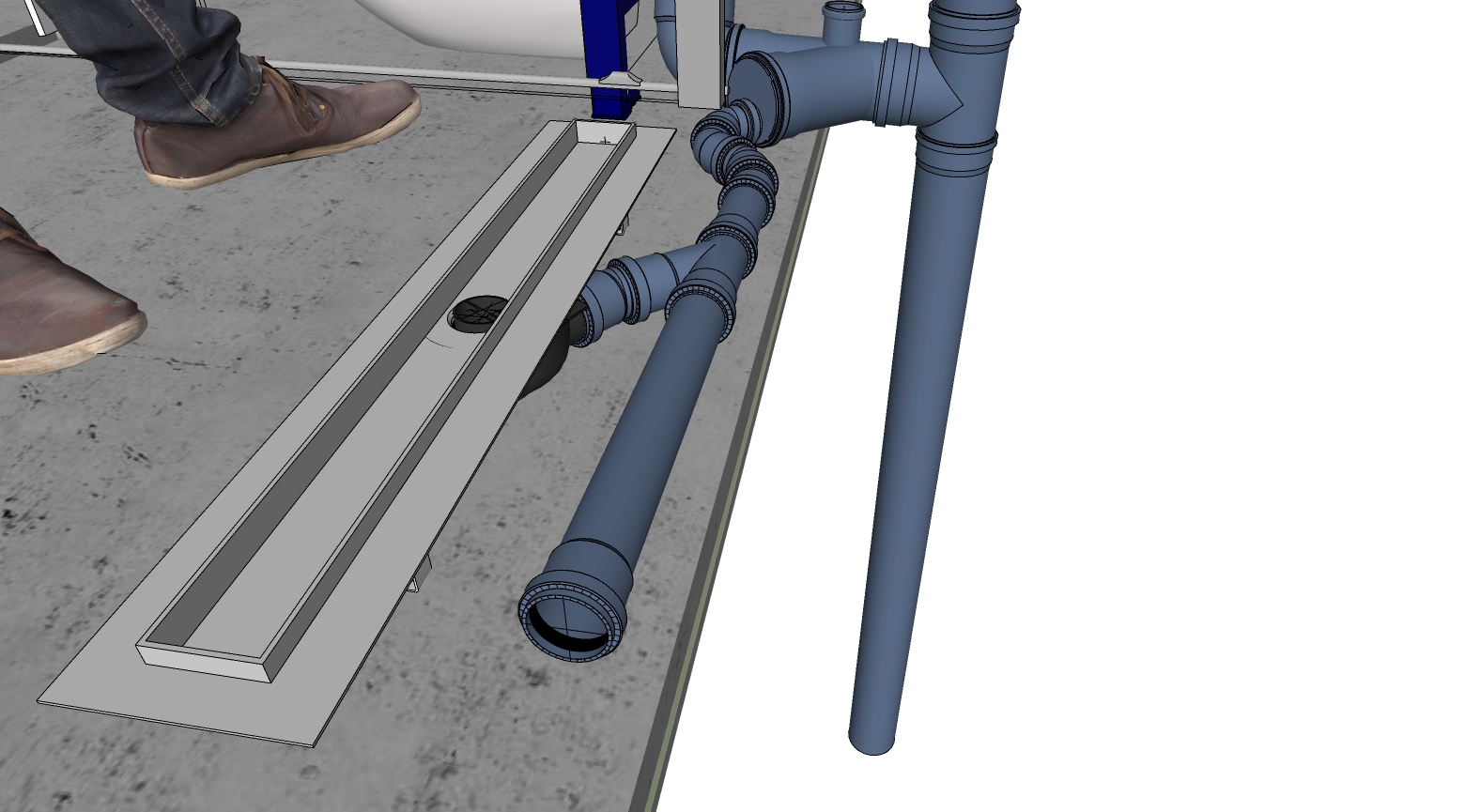

Pam_Dmitry,- если на горизонтальный участок, то предлагаю эту одноплоскостную крестовину. Второй боковой отвод 50мм использовать вместо вертикального, который на рисунке показан вверх.

Technik-san, Спасибо. В этой крестовине 50 мм. отвод стоит немного выше, нужно будет подымать душевой поддон.

Pam_Dmitry, Ставьте в стояк двухплоскостную крестовину, 110 или 110 50. И далее к унитазу 110 - к трапу 50.
Если в стояк нельзя, надо: тройник 110 50 45(67), далее 110 к унитазу, в 50 отвод еще один тройник 50 90, отводом вверх, если это дренаж или 50 45, если раковина или мойка.
90 градусный отвод после инсталляции может задерживать слив.

Technik-san, Такую одноплоскостную крестовину 110 50 50 лучше на 45 градусов ставить или можно 67,5?

Pam_Dmitry - конечно можно и 67гр, всё равно направленный сток будет

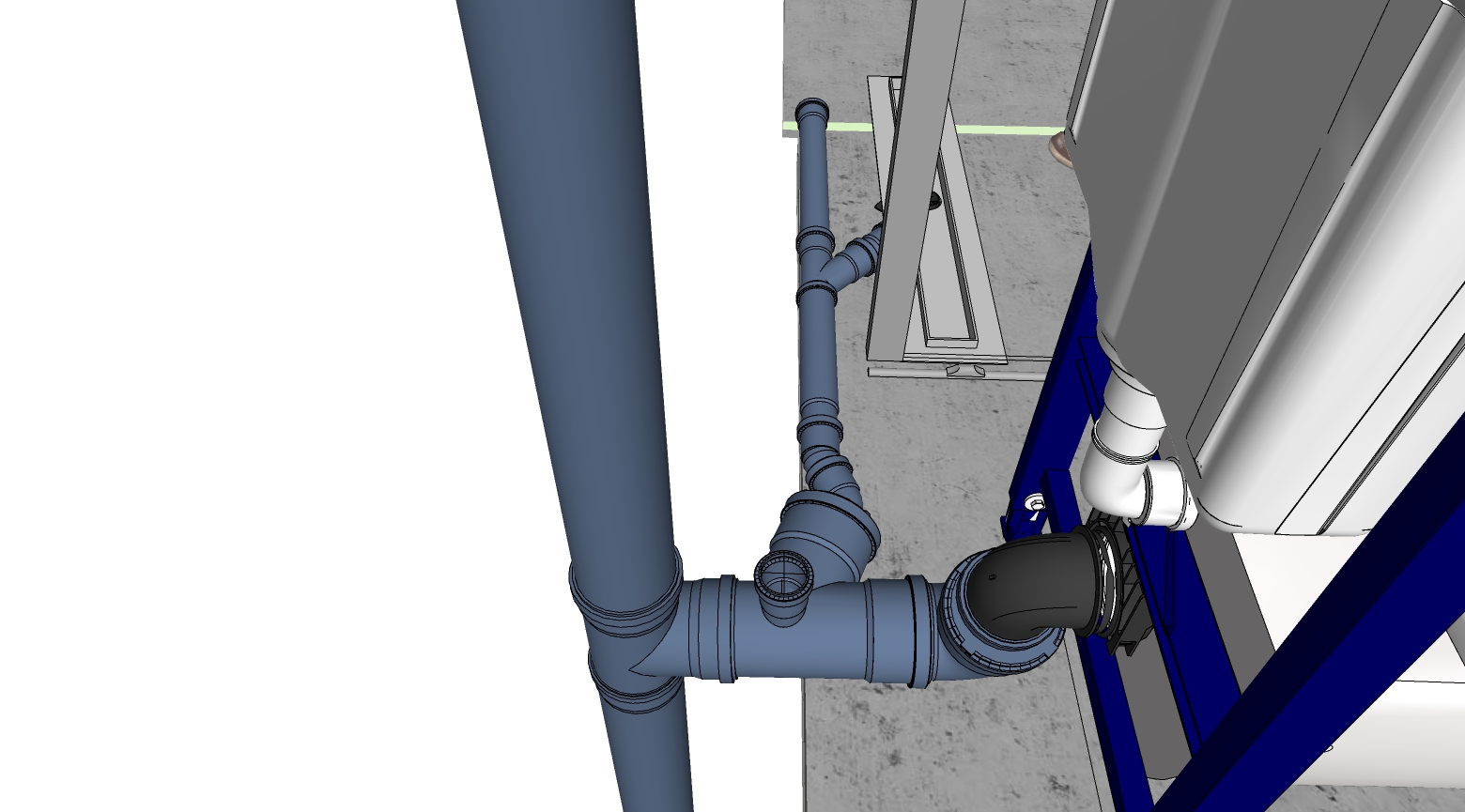

Technik-san, Скажите пожалуйста. А если вместо крестовины поставить колено с 2-мя 50 отводами
, что бы унитаз ближе к стене приблизить. Подойдет такой вариант?

Pam_Dmitry - отличный вариант
