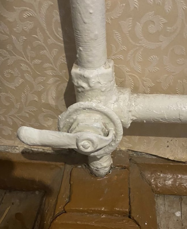

Здравствуйте! Подскажите, есть ли шансы и возможности снять этого древнего монстра с трубы отопления не повредив резьбу трубы снизу? Возможно за это время он прикипел, да и краски там в 10 слоев, и все же хотелось бы избавиться от него, но не понимаю как снять.

AShade, шансы есть, сливаете стояк, срезаете, а потом востанавливаете (не знаю чем) соединение!

Сначала нужно верхнюю и боковую трубу открутить. Сложно но можно. В вашем случае только экстремальный случай поможет. Нагреваем горелкой максимально горячо, обливаем холодной водой, крутим. Повторяем до нужного результата.

AShade, а зачем его снимать?

AShade написал: Подскажите, есть ли шансы и возможности снять этого древнего монстра с трубы отопления не повредив резьбу трубы снизу?
Древние трубы и резьбы не предсказуемы, даже с разогревом, пытаясь открутить трёхходовой с большом усилием, может лопнуть хлипкая резьба у соседа снизу и я бы не стал рисковать, а срезал болгаркой.

Technik-san написал: может лопнуть хлипкая резьба у соседа снизу
AShade В идеале договориться с соседями и переварить стояк до соседей за свой счёт.

AShade, сварщик вам нужен. Откручивать - забудьте

Болгарка и мастерство рук. Было бы желание.....
