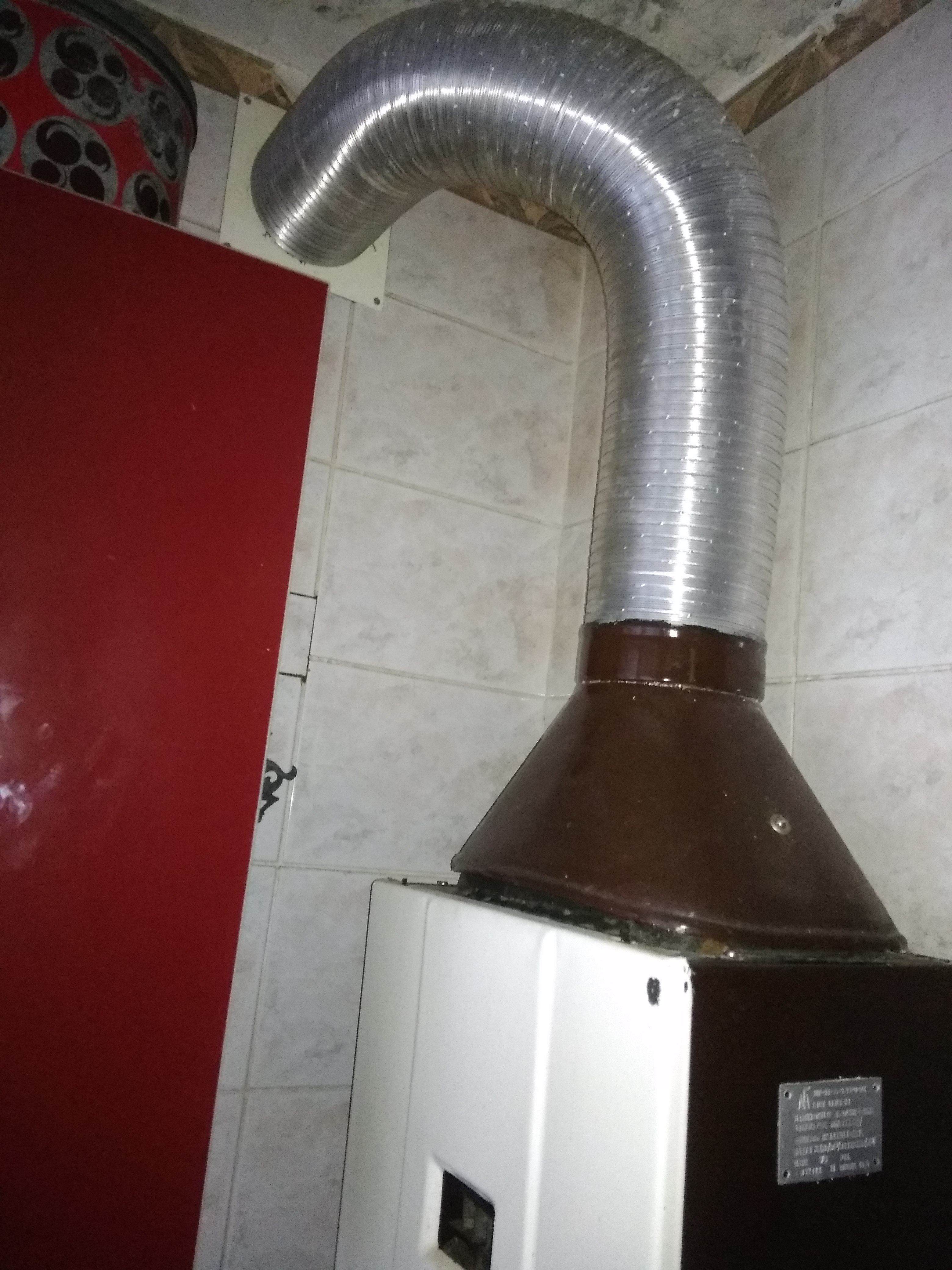

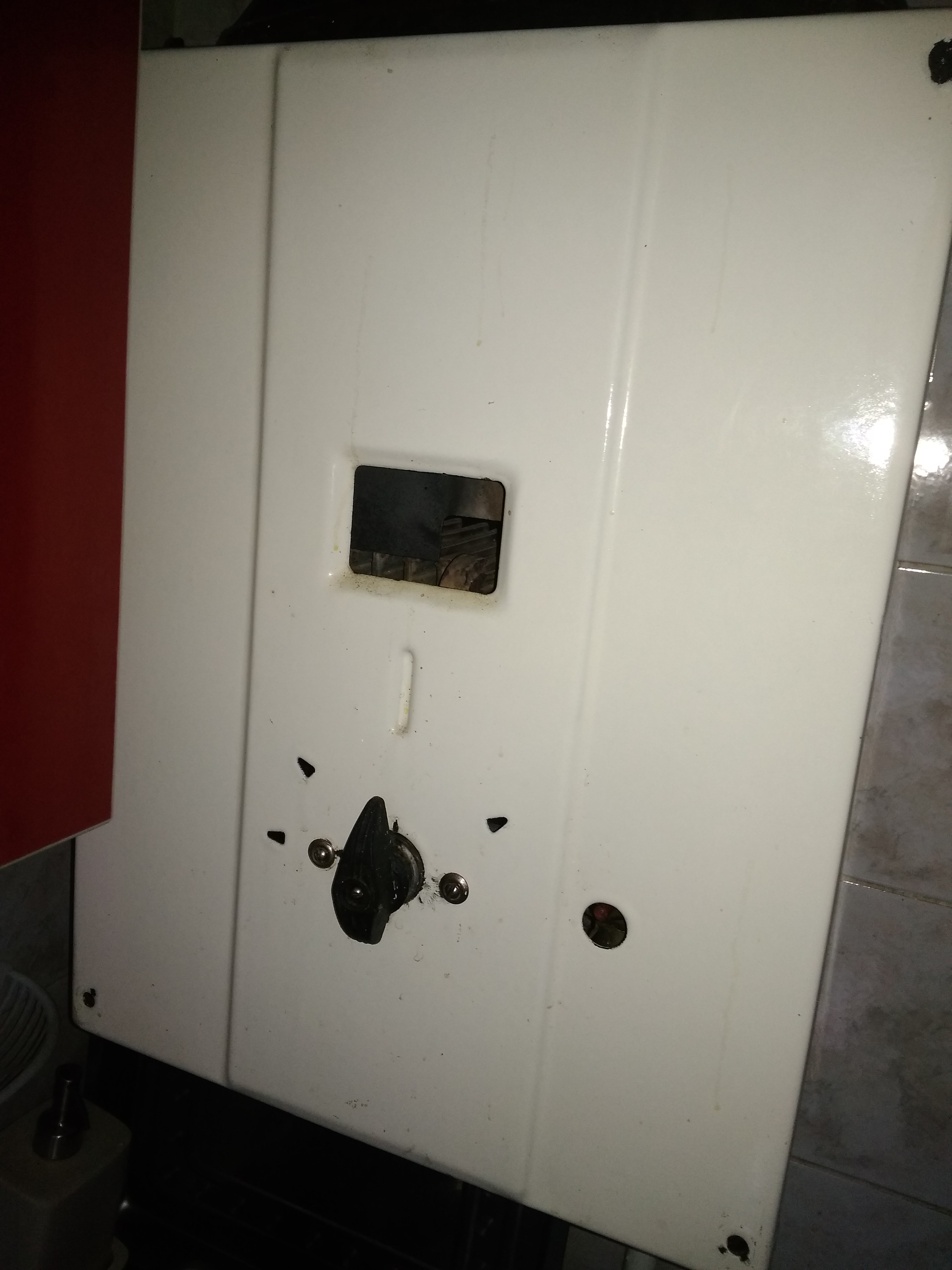

Добрый день! У нас в Питере, последние 2 дня сильный порывистый ветер на улице.Прихожу с работы утром, домашние в шоке.Утром стали мыть посуду, постепенно стала гаснуть горелка теплообменника, а потом из технологического окошка в корпусе колонки вырвалось пламя запальника.Были напуганы.До инцидента, слышали ужасающий шум на крыше, листы жести обо что-то бились (живём на 4 этаже хрущёвки). Раскрутил защитный кожух колонки, продул запальник, пропылесосил решётку теплообменника,протёр влажной тряпочкой всю пыль внутри газового прибора.Снял кожух с отведённой в вентиляционное окошко гофрой, всё прочистил.Поднёс к вентиляционному окошку свечку, пламя пару минут наклонено в вентиляцию, потом резко в сторону квартиры на пару минут.Собрал колонку заново, поджёг запальник, помыл лицо, почистил зубы И ..... медленное гашение горелки и пламя запальника наружу из окошка с характерным запахом.Быстро отключил колонку от газа. В мыслях только одно, что-то ночью произошло с вентиляцией по стояку, потому как и раньше ураганы встречались и штормовые предупреждения от МЧС, но колонка работала на ура! Вся "автоматика" на ВПГ-шке не работает (кнопки подачи газа).То есть открываем воду, зажигается горелка - закрываем она гаснет.Помогите советом, трубочистов вызывать или какие-то другие шаги предпринять.Позвонили соседке над нами на 5 этаже, говорит колонка (какая-то навороченная) работает без проблем.

Olezich, заявка в УК. Трубочисты пусть идут на крышу.

Olezich, ветер мог нахлобучить грибок на выход трубы, или листом прихлопнуло. Оторванный лист мог направить ветер в трубу и тд. Хорошо бы вам сходить вместе с ними и сделать фото видео

Olezich, сегодня наблюдал такое же явление у кого то. Возможно это природное явление, но визит на крышу не будет лишним.
