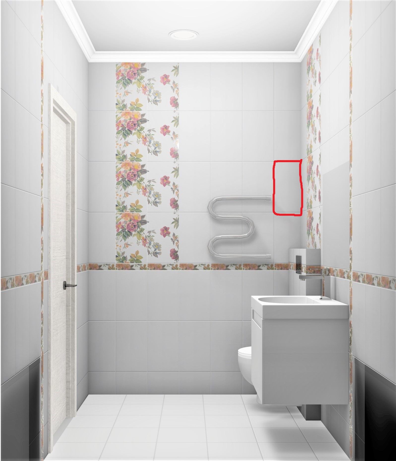

Нарисовали раскладку плитки, нужно поставить скрытый люк для доступа к кранам на ПС (доступ будет в 3-х случаях, открыть при установке ПС, закрыть, когда рванет мая пайка, ну и замена крана).

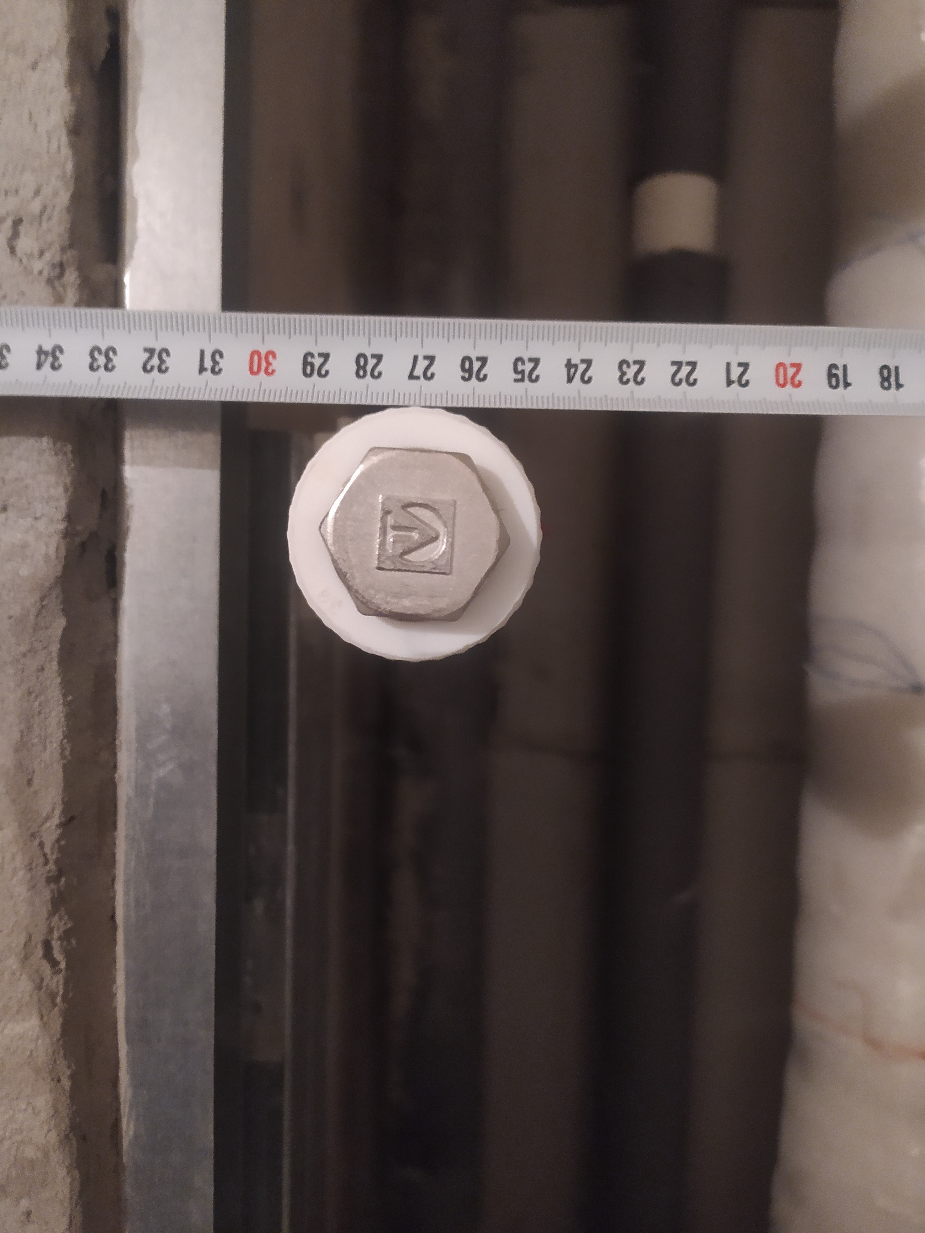

Внешний вид, нижний отвод уже зашит, доступ к крану через люк который на счетчики
Расстояние от правой стены до отвода, расстояние "черновое", потом 2 листа ГВЛ (25 мм) и плитка и клей, формально 12 мм (8+4)

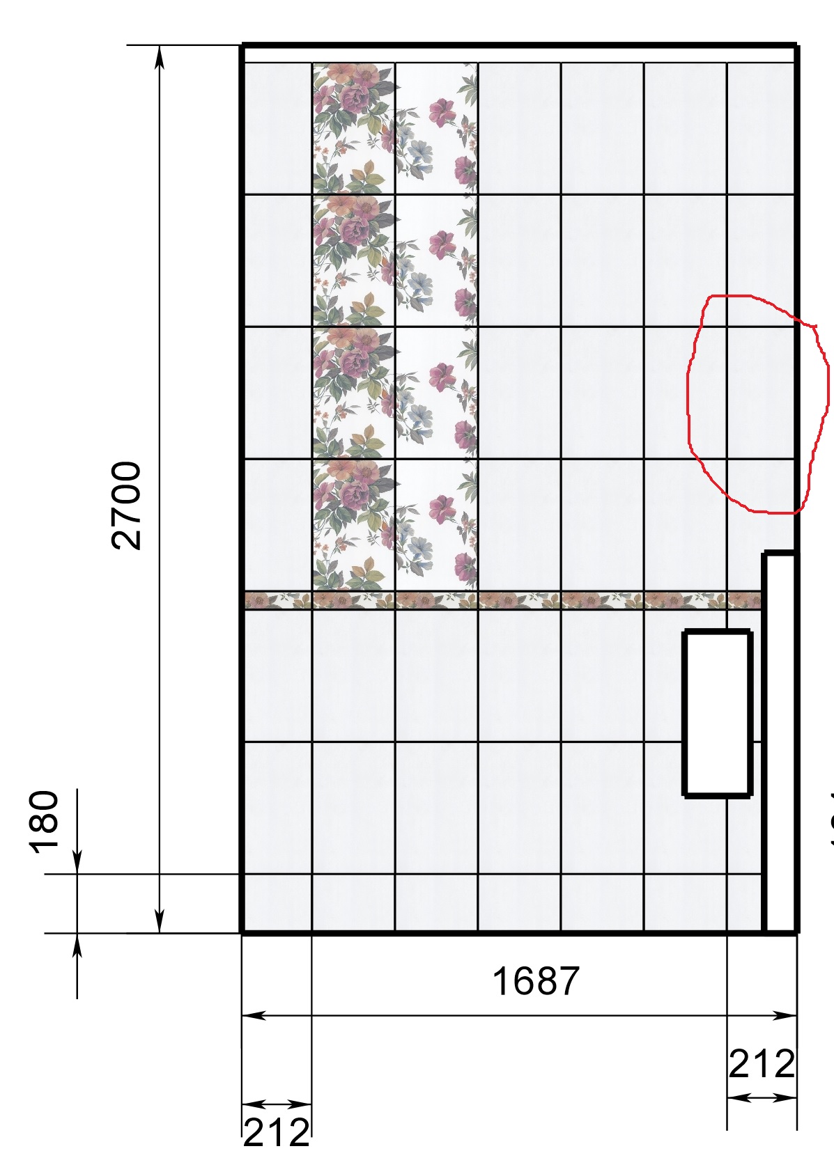

Сама раскладка, крайний правый ряд чуть уменьшить до 195 мм, визуально никто не заметит кривости :)
По расчетам вроде 200 мм войдет: 270 от центра до правой стойки каркаса-37 мм (25+12, 2ГВЛ, клей, плитка)-33 мм (половинка от отражателя на 3/4, дома мне нашел подобный, но погуглил картинки, вроде такие размеры). Хотелось бы люк на 20х35 (но вот что то такие размеры дороговаты, 20х30 гораздо дешевле, 3 тр против 6, это с наскока такое нашлось). Люк именно такого размера, что бы не ловить точно как его поставить, пусть плитка навесает на 3 см без клея. Люк хотел с боковым открыванием, и петлю расположить справа. Есть ли какие то подводные камни? Может что то не так додумал?

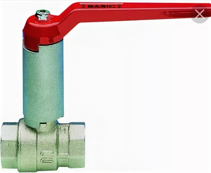

На кранах бабочки замените на рычаг. Легче крутить одной рукой.
Для 3 случаев на манипуляции ставьте плитку на кронштейны, магниты и фиксируйте шов герметиком. Верхний кран переверните штоком вниз и поставьте удлиннитель штока чтобы манипулировать через нижний люк.

Вы не осознали, удлиннитель штока - это не длинная ручка. Это вот что Кран штоком вниз, удлиннитель и в вашем нижнем лючке уже видны две ручки. С удлиннителем верхняя плитка просто клеится на магнитики и герметик.

Мишутк написал: Вы не осознали, удлиннитель штока - это не длинная ручка. Это вот что
До чего дошли китайцы :) даже не ожидал... Но чтоб переставить кран, надо ловить сантехника, сливать воду и надеюсь анаэроб сантехник использовал разборный. Иначе перепайка отводов от стояка и потом соответственно выводов дальше.

verhov написал: доступ будет в 3-х случаях
Даже с люком не будет ни в одном. Доступ нужно было делать над рамой инсталляции. А здесь его даже без люка и плитки особо нет.

verhov, кстати да, постепенно приближаемся к верному решению. Короб над инсталляцией вытянуть вверх до потолка и в нем разместить всю разводку воды, включая полотенчик. Все равно это место пропадает, кроме как поставить несколько скляночек и рулончик бумажки толку от этого пространства нет. В существующем люке внизу оставить доступ к кранам на стояках, вывести подачу над инсталляцией, и там разместить дублирующие управляющие краны и уже после них делать разводку. Упрввление полотенчиком тоже делать из этого нового короба.
С учетом возможного
BV написал: Через 20х30 менять кран на анэробе на пп комбимуфте? Ну че, удачи...
лучше задуматься о переделке сейчас. Ибо неизвестность хуже любой определенности. После чистовой отделки исправить что-то у стояков будет очень сложно.
Перед выносом полотенчика через короб над инсталляцией выложите сюда проект подключения (схемку с размерами) и направление подачи по стояку. Чтобы полотенчик запустился и сам работал.

strider1978 написал: Доступ нужно было делать над рамой инсталляции.
рама инсталляции расположена с права от шахты, на первом фото видна ее синева., но там еще нет вертикальной стойки для обшивки стены.
