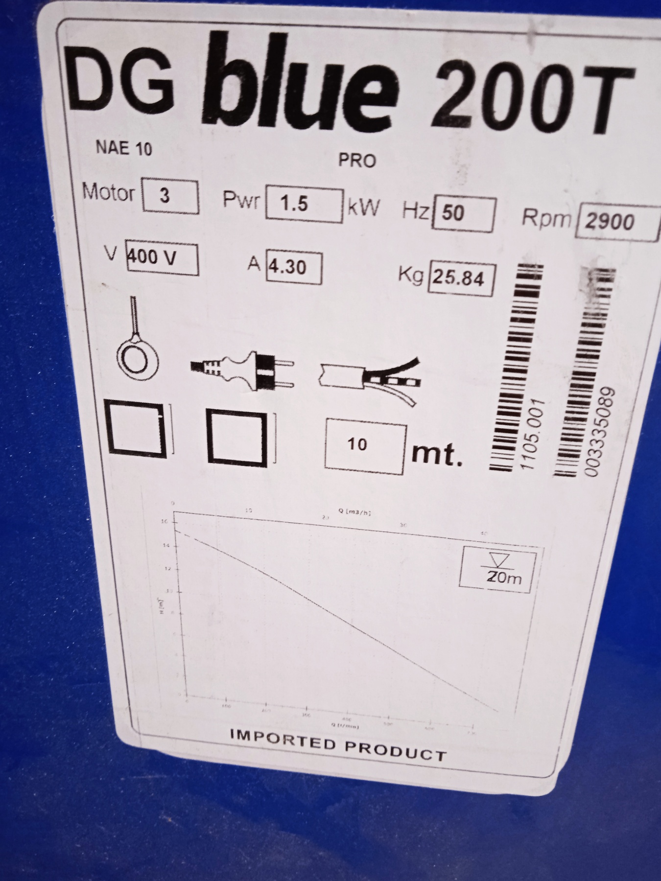

Доброго дня! Случилась такая история.Заказали на объект фекальный насос,привезли трехфазный.Сеть в наличии только однофазная.Находимся в удалении,штатных электриков нет.Сам немного разбираюсь,но данного опыта не имею.Насос ZENIT DG BLUE 200T . Кабель выходит на 4 жилы ( желто-зеленая (земля) и три фазы (черный,серый и голубой провод)).Немного читал про подключение асинхронных двигателей,но информация общая,боюсь как-бы не напортачить в данном случае,насос дорогостоящий.Кому не трудно,может скинет более доходчивую схемку с указанием мощности конденсаторов и правильности подключения? Заранее благодарен.

ksapo 1988, при конденсаторах потеря 30 % мощности. ссылка В идеале преобразователь.

С конденсатором насос не даст паспортной мощности и будет больше греться. Конденсатор надо подбирать, в идеале - с по осциллографу под нагрузкой смотреть сдвиг фаз. Не в идеале - по макс расходу. Выше правильно сказано, что совсем в идеале докупать частотник. И пусковые токи будут меньше.
А так то по уму менять на однофазный. Вы исполнитель, или заказчик? Если первое - не надо брать на себя геморрой, и гарантию на дорогой насос

megrad, Спасибо,в основном доходчиво,остается один вопрос: как при подключении определить провода U2 - V1 - W2 ?

ksapo 1988 написал: megrad, Спасибо,в основном доходчиво,остается один вопрос: как при подключении определить провода U2 - V1 - W2 ?
ksapo 1988, если будет вращаться не в ту сторону - поменять местами 2 провода. Почему вы пишете фазы с номерами? Правильно просто U-V-W
