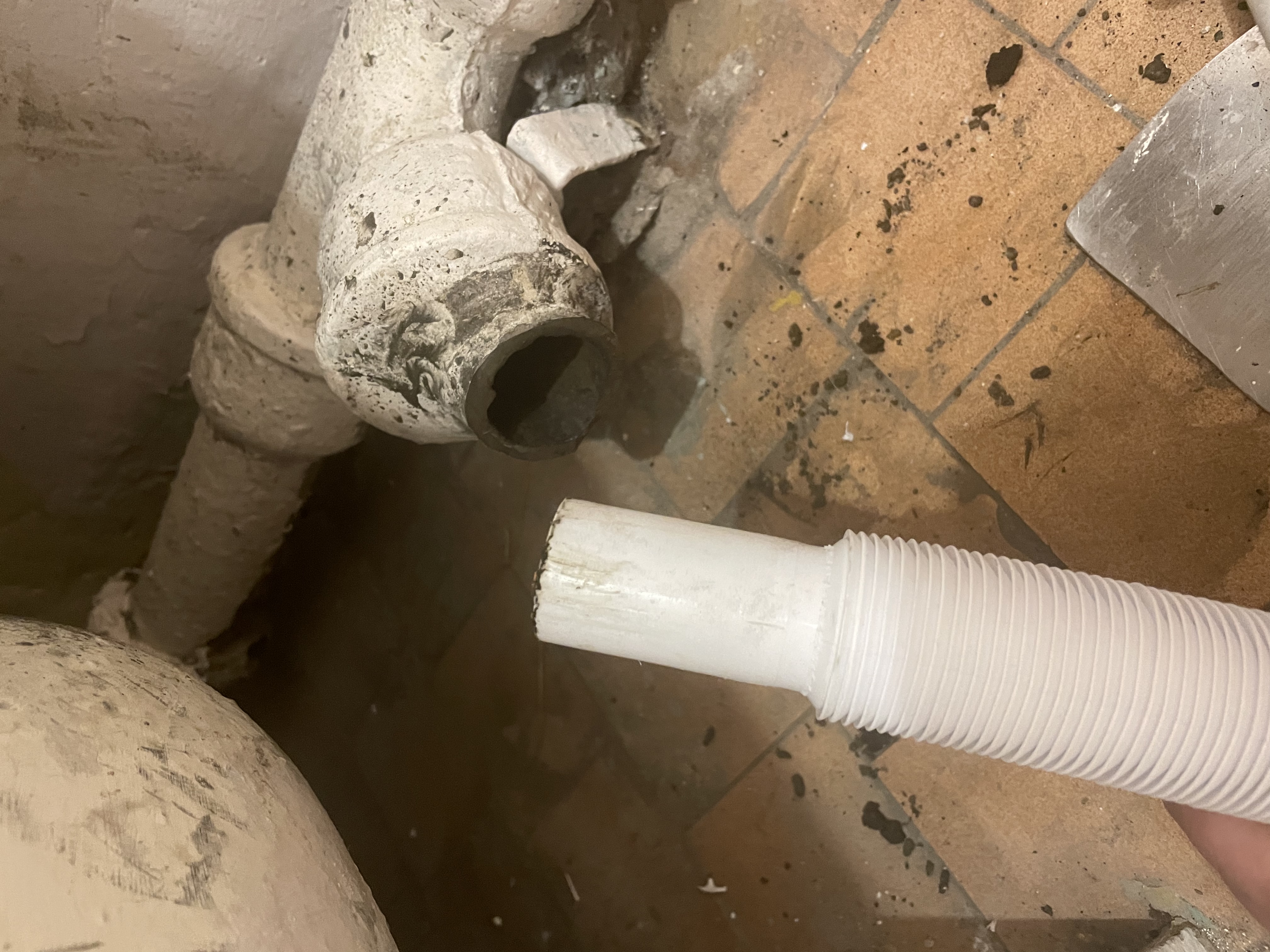

Добрый день Подскажите, вчера залили ванну и пришлось спилить чугунные трубы, купила 40 на 32 гофру но она в этой трубы чуть болтается, хотелось бы обойтись малой кровью, сантехник говорит надо все трубы менять, что то можно сделать?

Ольга Ефимова написал: сантехник говорит надо все трубы менять
Сантехник прав, но он хреновый сантехник, если не может справиться с
Ольга Ефимова написал: чуть болтается
Про то, сколько и как будет сливаться ванна через
Ольга Ефимова написал: 32 гофру
смысла нет расписывать.
Судя по
Ольга Ефимова написал: залили ванну
видимо экономия в терминальной стадии.

Ольга Ефимова, Если всё вышеописанное Вас устраивает и желание "как-нибудь так..." осталось - можно обратиться в ближайший магазин, где с радостью продадут переходной манжет, благо разновидностей оных ныне развелось over100500.

Ольга Ефимова, если есть сантехник, то пусть вытащит этот огрызок, там скорее всего зачеканено кабалкой, вставит манжет и ПВХ отвод
Увеличить бюджет и оплатить сантехнику замену труб на пластик от крестовины стояка. Если не хотите дружить с вантузом
