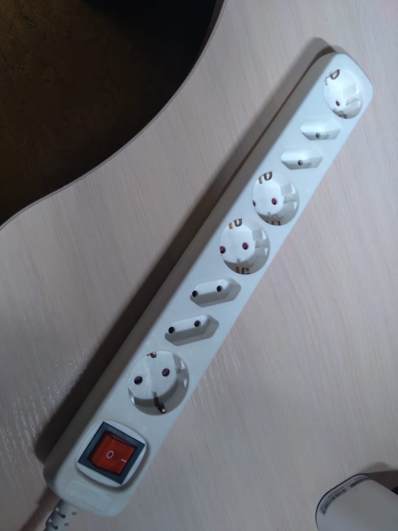

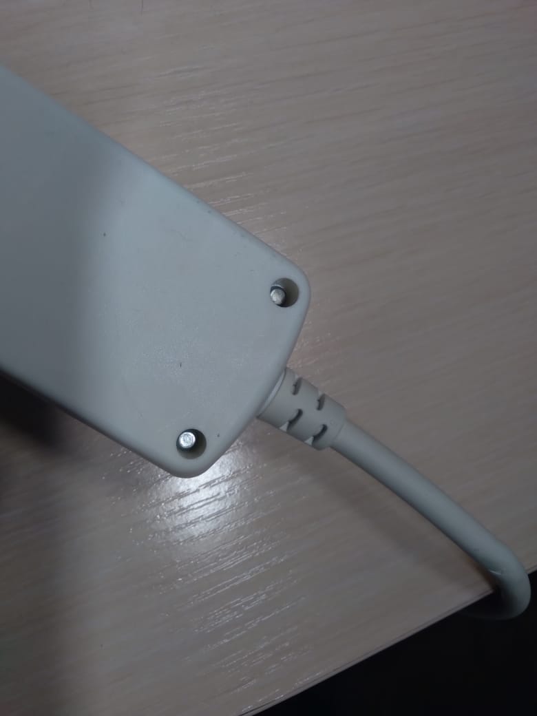

У удлиннителя из IКEA сдохла кнопка. Достаточно удобный удлиннитель, на нем висел весь компьютер с обвязкой. Одной кнопкой подается питание на системник и все оборудование - без надобности комп полностью обесточивается. Ладно, фигня вопрос, сейчас кнопку перепаяю... Снимаю прибор, переворачиваю... и издаю воплю раненой тунберг. Мать вашу, экологи получайте неразборный одноразовый кирпич. Вместо мелкого ремонта "зеленые" шведы вынуждают полностью выкидывать устройство. Высверлю, вскрою, не проблема. Пост больше крик души.
А конструктивно - кто вскрывал, это клопы, винты-секретки, заклепки? Чем они там держатся? Чтобы не уродовать корпус и разобрать собираемо на винтах, чего ожидать от этих клепок, какой там хвостовик?

Саморезы с тупым концом. После подобного устройства слово "легранд" отношу к матерным.

Выковыривайте кнопку и перепаивайте без разборки корпуса. Сначала вытащите красный переключатель, потом аккуратно выкусывайте чёрный корпус выключателя и вытягивайте остатки наружу для последующей перепайки, а новую кнопку просто вставить на место - корпус можно не разбирать.
План Б, снять красную кнопку и почистить/поменять механизм под ней, а после аккуратно собрать обратно.

Мишутк, Попробуйте вытянуть кнопку. На сколько помню там наверху распорка. Вставляется кнопка и распирается. Можно ли вытащить красную клавишу не повредив, вряд ли. Или отжать от стенки и тащить. Там на кнопке выступа, а в корпусе отверстия, как бы защелкиваются. Сейчас разобрал разбирающейся удлинитель с такой же кнопкой. Её еще не поменял, а вот по краям где 0и1 как и говорил защелки. Вставил они защелкнулись и не вытащить без усилия. Если выключатель не выброс то выдергивайте (Ломайте) другой запросто поменять. Удачи.

ВТБ!, то есть можно попробовать дремельнуть "поросенка" под вилочную биту? Спасибо за идею.

ser000, Там чаще сама кнопка(пластмасса) высыхает и трескается. Вот разобрал и убедился, что выключатель вытаскивается, он на замках. А вот красная кнопка треснула. Забыл про удлинитель, пока не напомнили. Правда кнопку пока не нашел, поэтому видно и забыл.

Мишутк, Да что играть, если как у меня кнопка треснула, выдергивать и ставить новый. Если контакта нет, попробовать отжать, вставив по бокам с права и слева зубочистки, для извлечения красной кнопки из корпуса. Пойду и я новый переключатель искать.
