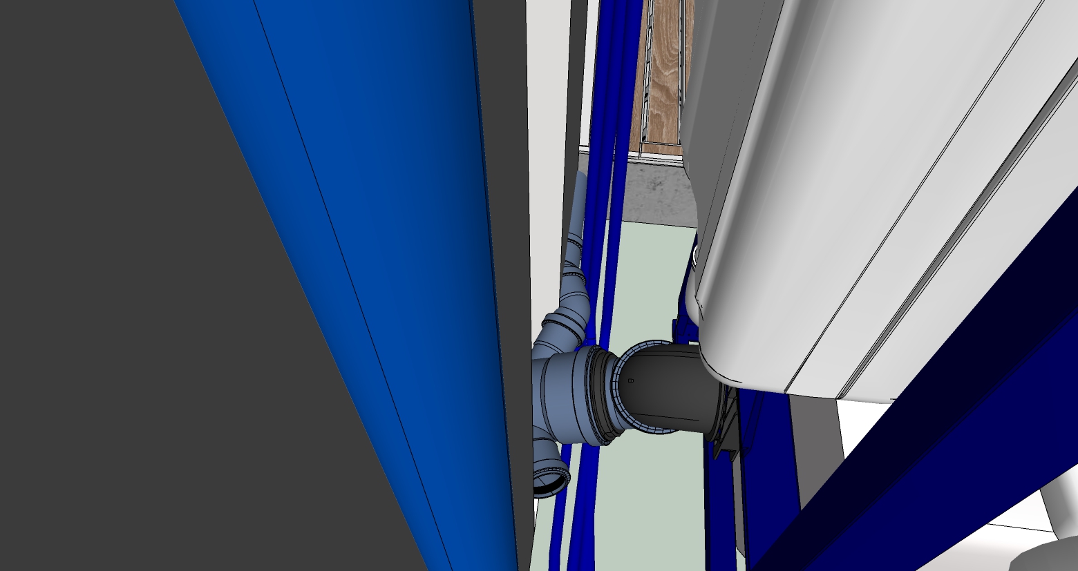

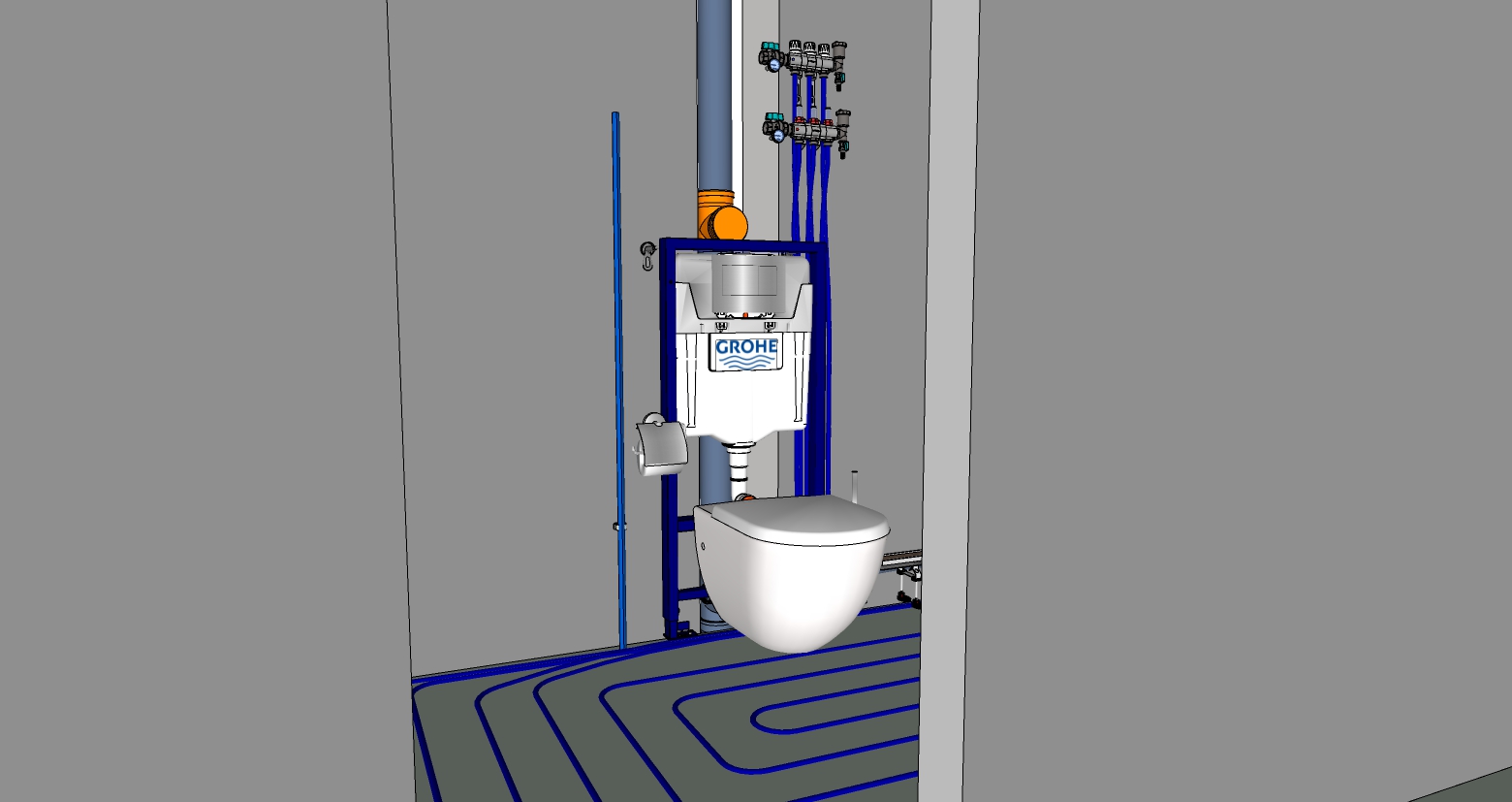

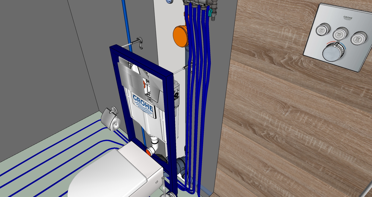

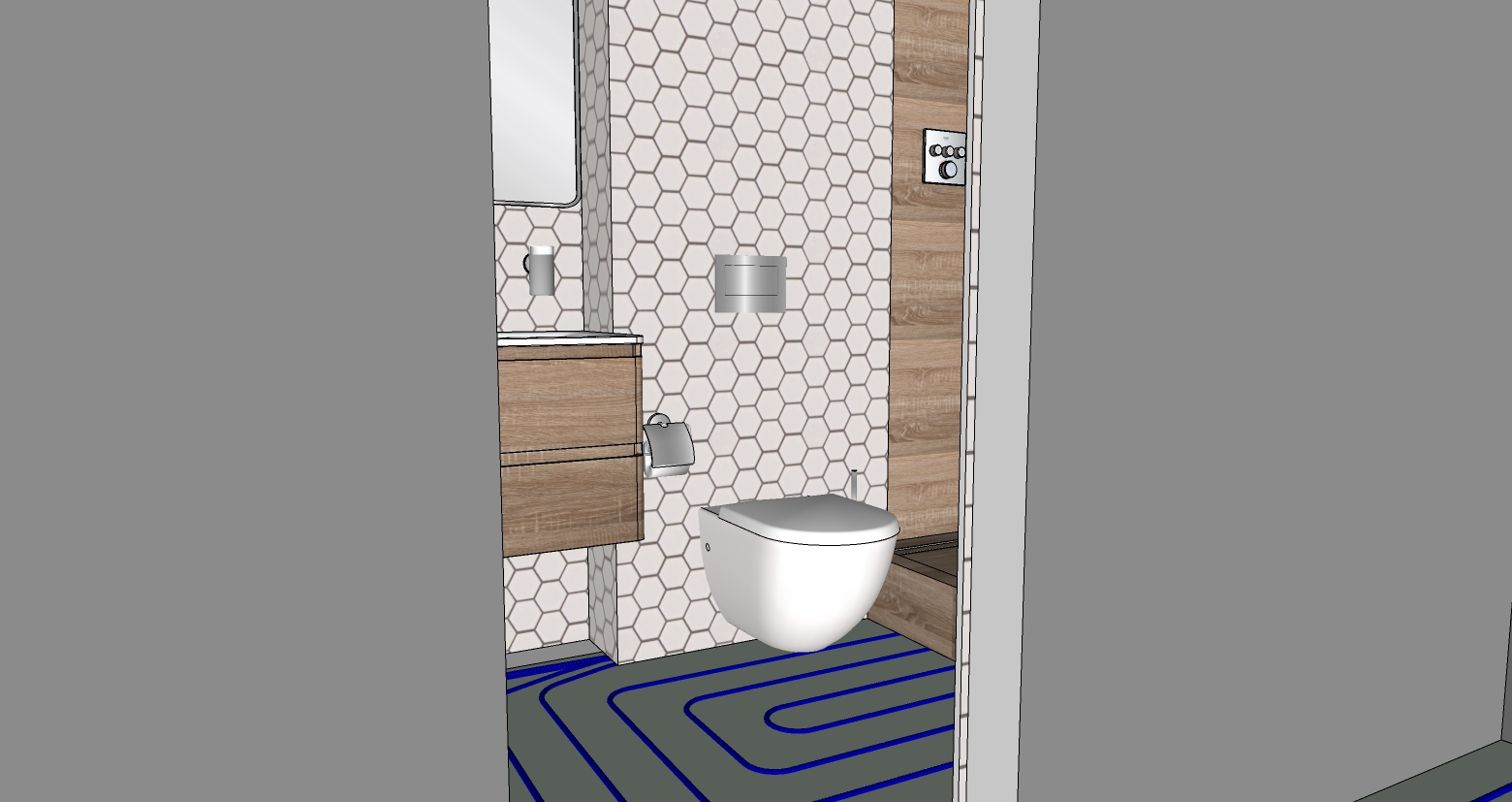

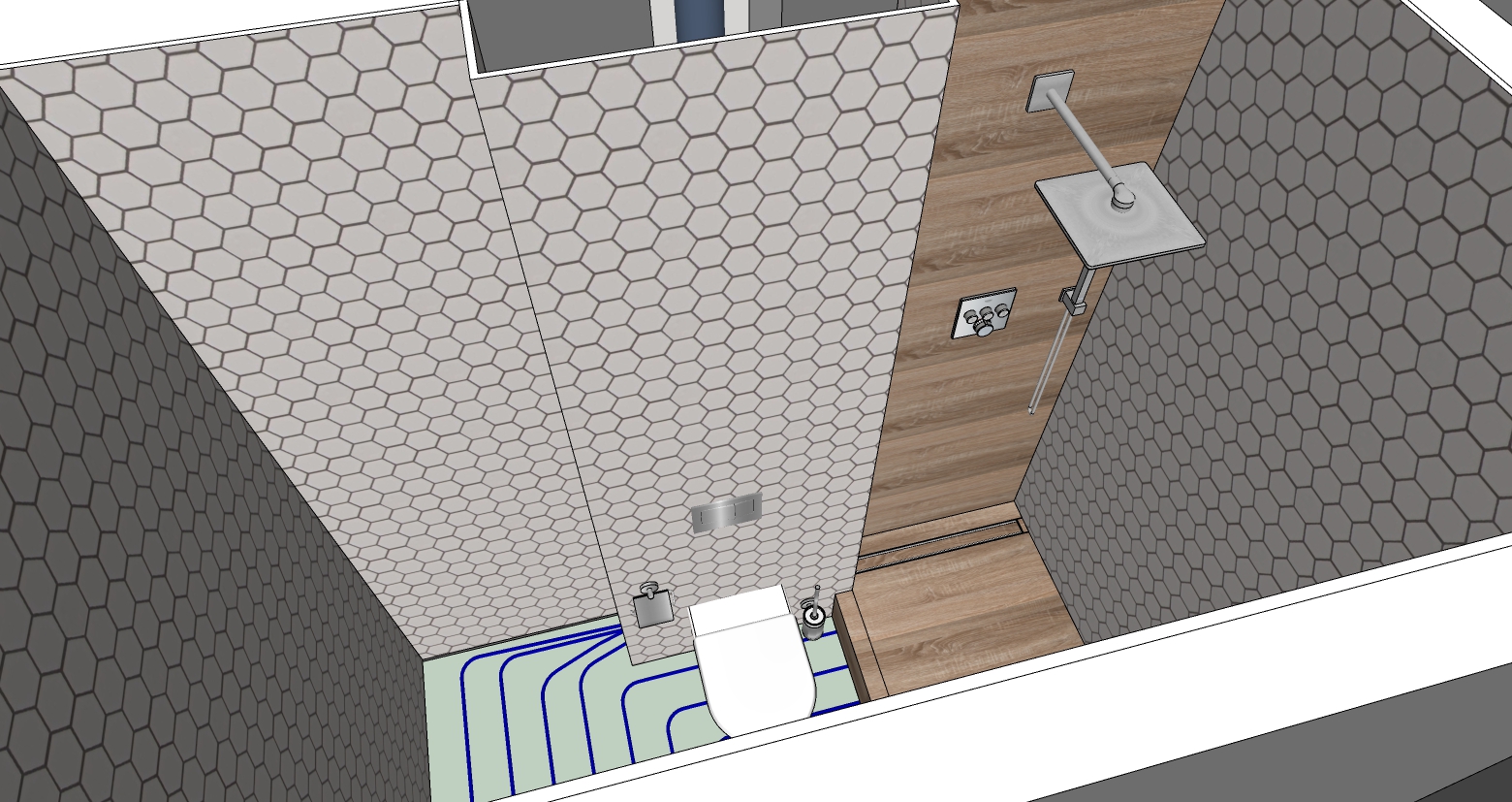

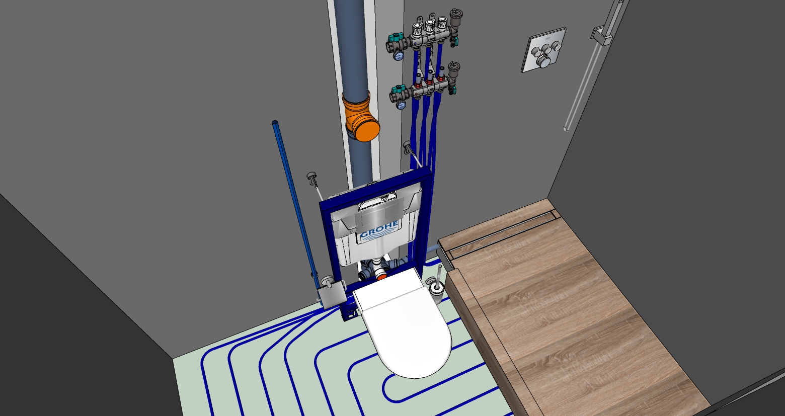

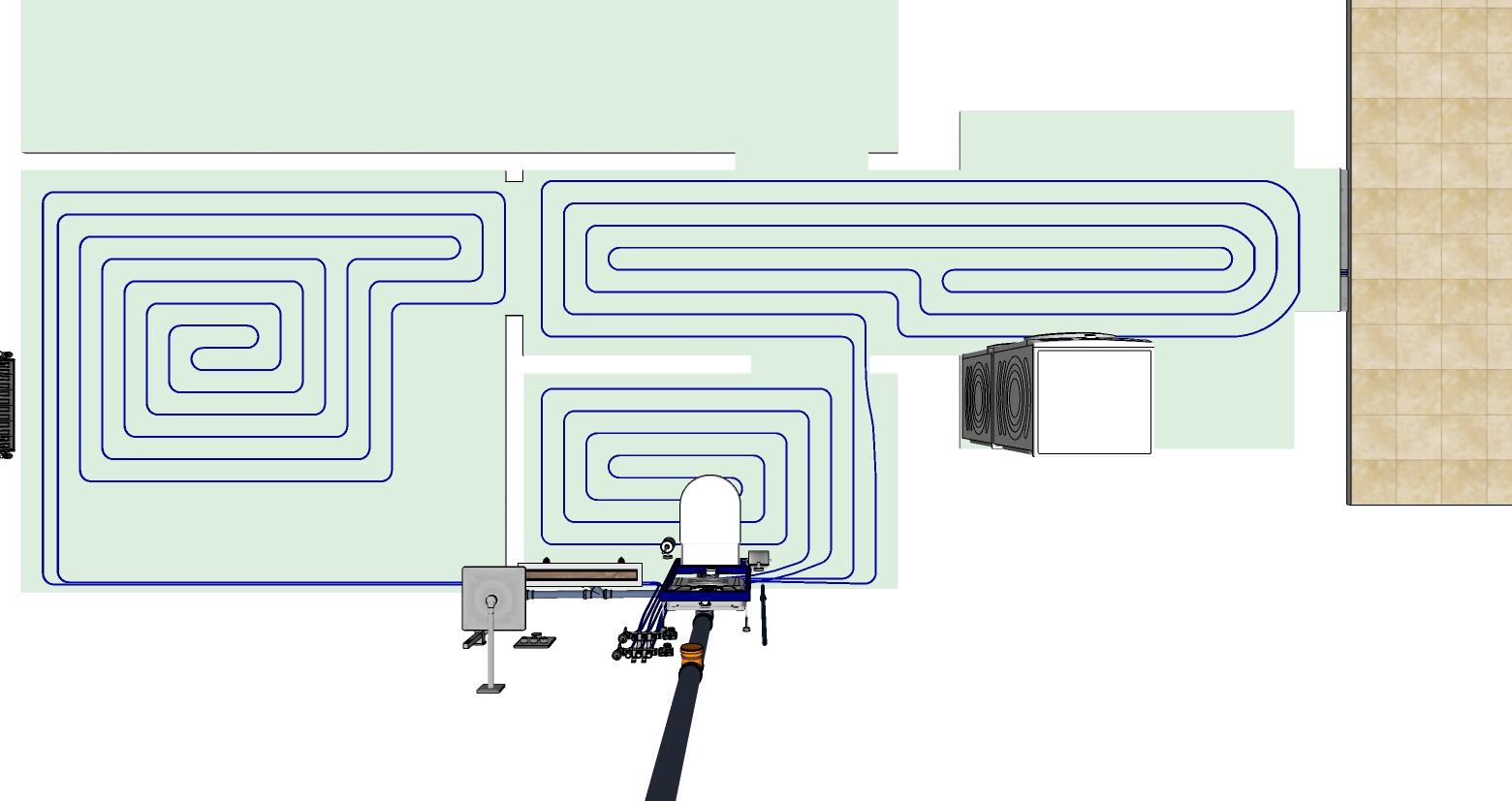

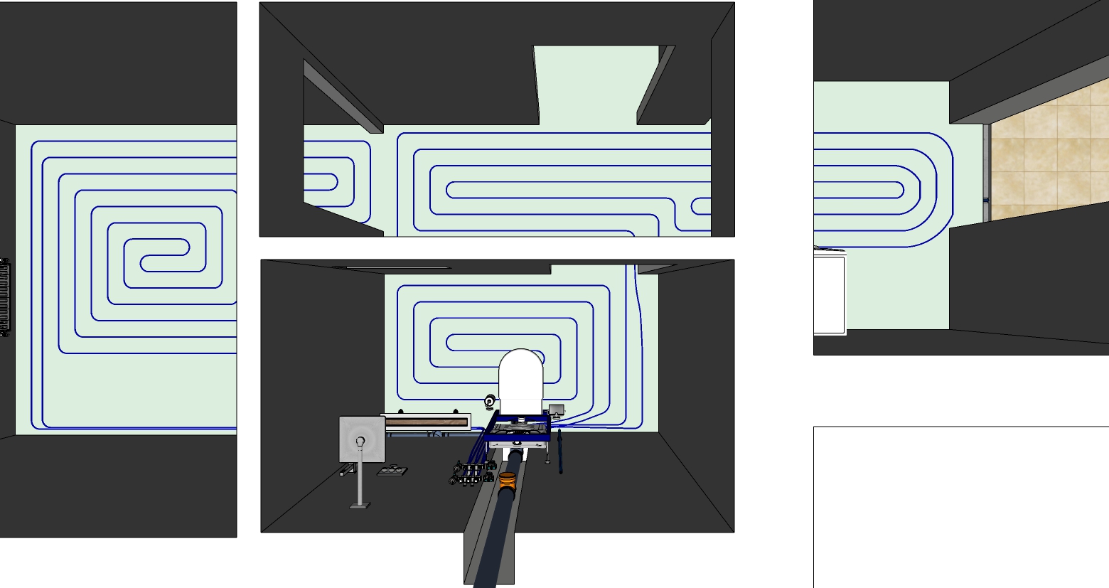

Здравствуйте. Имеется однокомнатная квартира с автономным отоплением, хочу сделать комбинированный водяной теплый пол. В скетчапе нарисовал 3 контура (Кухня длина контура 51 м., Санузел 21 м. и коридор 49 м.). Подскажите пожалуйста:
  1. В данном случае лучше делать 3 контура или 2? Я так понимаю, что при 3-х контурах можно систему сбалансировать?
  2. Проход на кухню можно сделать через стену?
  3. Допустимо ли размещение коллектора за инсталляцией на высоте 1,5 м.?
  4. Нужно ли делать деформационный шов стяжки душевого поддона и в дверных проемах? (Квартира на 5 этаже, полистирол будет высотой 2 см. и стяжка 6 см.)
Сообщений: 140206
28.03.2023 в 19:28:21
ИМХО,
  1. .3. Да.
  2. Да, гильзы.
  3. Да, но если не будет паука из труб - и водоснабжение и канализация и трубы тп и НСУ. Так-то внизу стены - поудобнее.
  4. Можно. Особенно в проемах.

28.03.2023 в 19:51:51
BV написал: Да, но если не будет паука из труб - и водоснабжение и канализация и трубы тп и НСУ. Так-то внизу стены - поудобнее
Так как контуров не много, то должно все влезть. Трубы ТП можно аккуратно к стене закрепить держателями. Водоснабжение будет тройниковое, только редуктор и промывной фильтр.

28.03.2023 в 22:08:19
Pam_Dmitry написал: В данном случае лучше делать 3 контура или 2? Я так понимаю, что при 3-х контурах можно систему сбалансировать?
По умолчанию НУЖНО 3. .
Pam_Dmitry написал: Проход на кухню можно сделать через стену?
По умолчанию можно. .
Pam_Dmitry написал: Допустимо ли размещение коллектора за инсталляцией на высоте 1,5 м.?
По умолчанию допустимо. .
Pam_Dmitry написал: Нужно ли делать деформационный шов стяжки душевого поддона и в дверных проемах? (Квартира на 5 этаже, полистирол будет высотой 2 см. и стяжка 6 см.)
По умолчанию НУЖНО, по месту бывает видно что в некоторых случаях можно не делать.
В общем по предоставленным данным вижу 4-5 ОШЫБОК снижающих надёжность и эффективность системы отопления из-за чего, помимо вероятности дискомфорта, в "лучшэм" случае будете ПОСТОЯННО переплачивать за покупные энергоносители некоторое количество десятков процэнтов.

Еще вопрос. Под душевой поддон экструдированный пенополистирол ложить или лучше не надо? Все таки поддон высотой 20 см. может продавить этот пенопласт.
Сообщений: 140206
02.04.2023 в 16:50:40
ЭППС - НЕ пенопласт См нагрузку на 1см2 для плотности от 20кг/м2 и считайте нагрузку от вашего поддона

Pam_Dmitry написал: Под душевой поддон экструдированный пенополистирол ложить или лучше не надо? Все таки поддон высотой 20 см. может продавить этот пенопласт.
По умолчанию под стяжку экструдированный полистирол НАДО класть, даже если на стяжке стоит чугунная ванна. По месту может быть видно что лучше под поддоном не делать стяжку а поддон ставить на экструдированный полистирол, который под поддоном использовать как есть или при необходимости сделать толще.

15.05.2023 в 11:52:25
MaXoviK написал: Я бы не делал водяной теплый пол в квартире, только электрический. Хотя как говорится хозяин барин, ну или если и делать то искать очень толковых мастеров, чтобы потом не срывать полы и не делать ремонты соседям.
MaXoviK, система автономная отопления. Почему бы и не сделать?
cineman
cineman
Регистрация: 12.06.2008
Сообщений: 15975
15.05.2023 в 20:56:47
