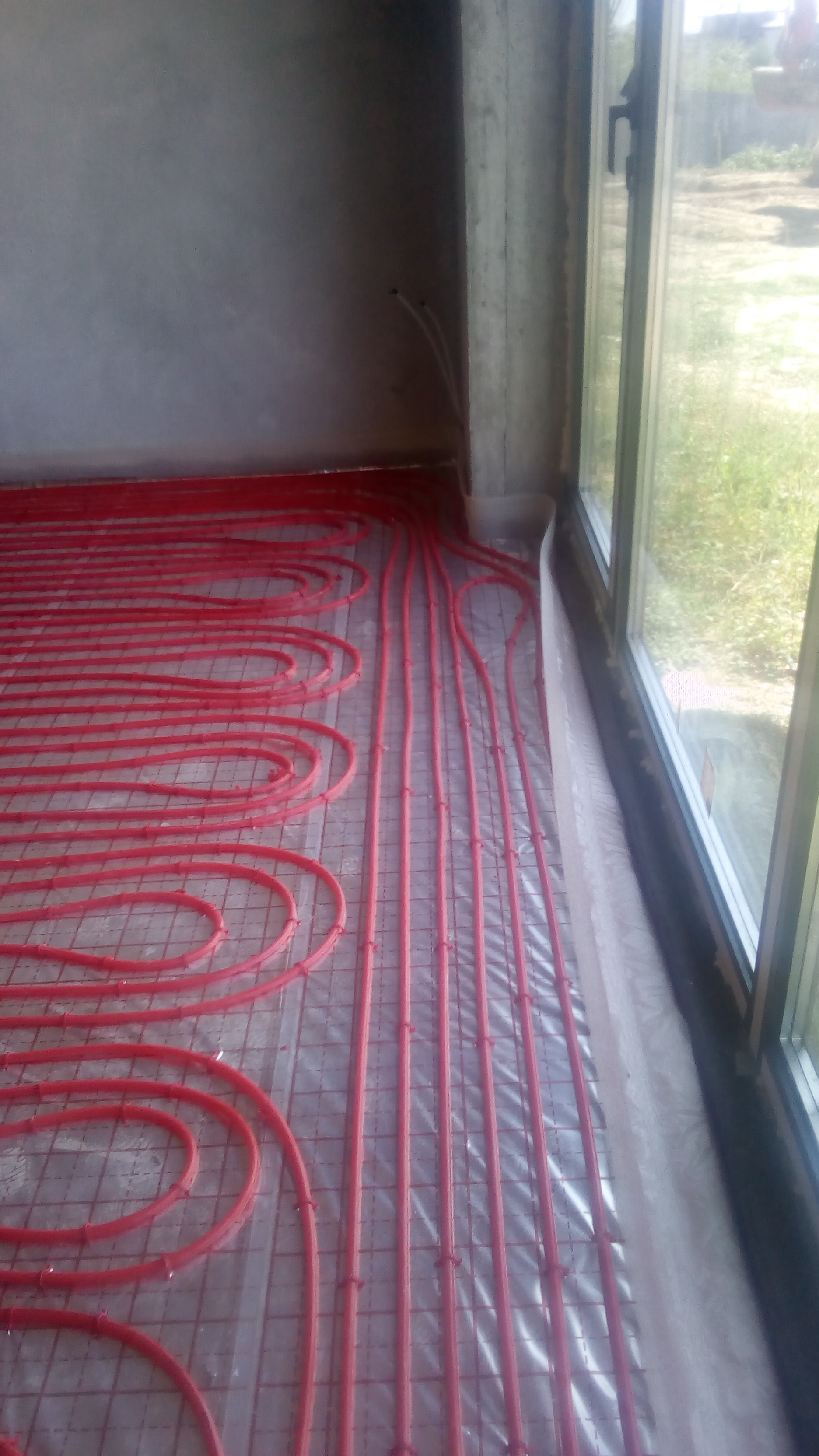

Уважаемые форумчане. Есть ли в практике у кого-то тёплый пол под паркетной доской. Способен ли он разогнать температуру в помещении до 23'при - 15 за бортом. Шаг укладки труб пола- 10 см. К.з- 7.5 см. Высота потолков- 3.2 м.

При укладке паркета и ламината труба укладывается в пластины а не в стяжку вот и все нюансы, а получится или не получится разогнать зависит не от Типа системы.

Олегович написал: При укладке паркета и ламината труба укладывается в пластины а не в стяжку вот и все нюансы
Это называется сухой системой укладки. Рекомендуется для деревянных перекрытий в качестве лёгкой альтернативы обычной стяжки. Именно к деревянным перекрытиям это привязано, а не к паркету.

mawromatioleg@gmail.com написал: Способен ли он разогнать температуру в помещении до 23'при - 15 за бортом.
При прочих равных без разницы какое покрытие. Разгонит или нет зависит только от теплопотерь дома. Разница будет только в том что с паркетной доской будет СУЩЕСТВЕННО больше оплата за покупные энергоносители чем с покрытием, например, керамической плиткой.
По фотографии уже понятно что будете ПОСТОЯННО переплачивать за покупные энергоносители даже если будет керамическая плитка и что есть вероятность как минимум запотевания панорамных окон!
