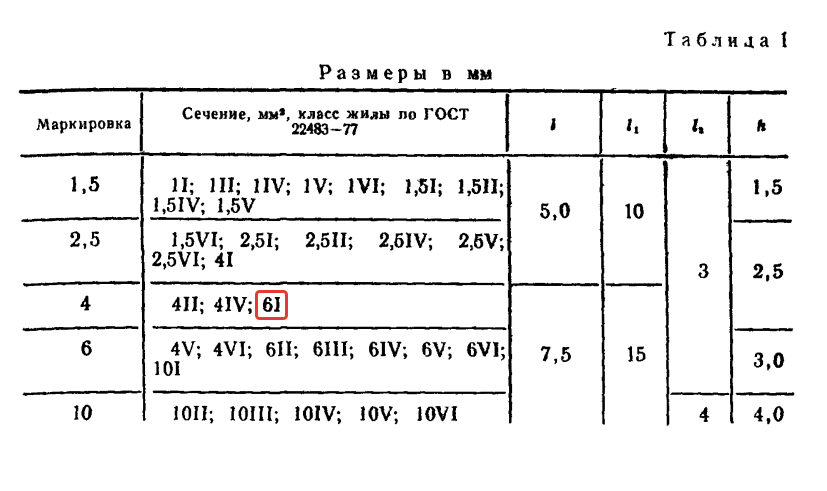

09.04.2023 в 08:37:46
Serge32, потому что моножила, у нее диаметр меньше, чем у шестерки пятого класса гибкости.
https://files.stroyinf.ru/Data2/1/4294846/4294846418.pdf
