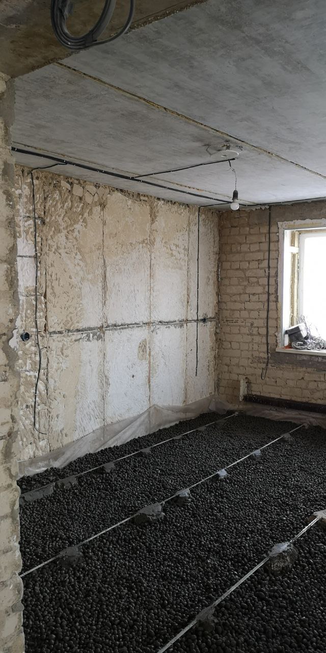

vesna0411 написал: "если бы мы знали, что это такое, но мы не знаем что это такое". Знаю, что это стык двух разнородных материалов. Это не кирпичная стена. Как объяснял прораб, ее строители заливали, для этого ставили доски (если я не путаю), и вот в этих местах образуются трещины.
Доски?.. Заливали?.. :confused: Это перегородка из гипсолита с деревянным каркасом по периметру, и деревянной обрешёткой внутри?
Качните пожалуйста с обратной стороны. Очень важно убедится что трещина не "дышит"!

На гипсолите ремсостав не держится от слова совсем!.. :confused:

ИгорьPurnesh, качала. стена плотная. насколько я поняла, не шатается. Я нашла фото стены до штукатурки

vesna0411, самое правильное решение, это клеить гипсокартон на такие перегородки

Вчера обнаружили еще трещину. Что делать? Все 3 трещины по стене в кухне. С обратной стороны в гостиной трещин нет (они там появлялись примерно 3 недели назад, их зашпаклевали, больше пока не появляются)
Вот так выглядела стена, на которой сейчас трещины, до штукатурки, если это важно
