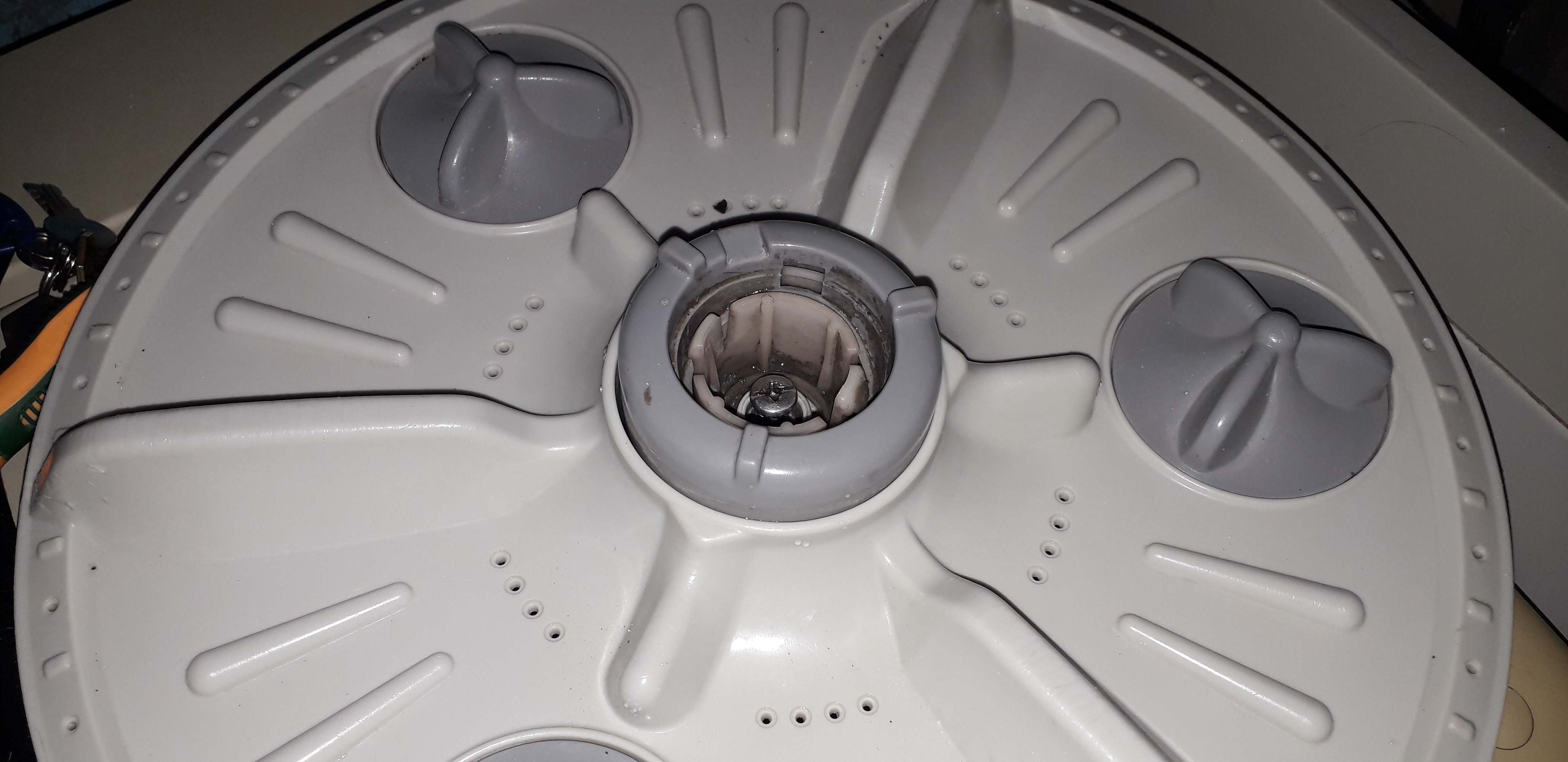

Здравствуйте. Сломалась старая стиральная машинка, воздушно-пузырьковая с вертикальной загрузкой LG WF-T5811PF. Не стирает и не полоскает. Включается, программы на панели и уровень воды выставляются. Вода набирается, двигатель гудит как обычно, без посторонних звуков, но барабан не крутится. Аналогично при полоскании. Слив и отжим работают (при отжиме свист небольшой появился), отжимает хорошо. Барабан руками легко прокручивается в обе стороны. Подскажите, пожалуйста, что может быть?

Ещё выяснилось, что вот этот пластиковый "диск" снизу барабана откручивается при отжиме. Кто-то его снял, потом поставил на место, и он теперь откручивается (машинка стоит в подсобке, пытались, видимо, "ремонтировать").

КатеринаВикторовна, там, вроде со стр 21 траблшутинг ...
Варианты - какая-то муфта D-19 там есть, ремень (сдох, ослаб), ну и активатор(пульсатор по ихнему) тупо открутился, или срезало зацепление шкива, активатора.

Как минимум, запустить машинку в немного разобранном состоянии. Рассматривать начиная от двигателя. По вашим словам он вращается. И далее по пути передачи вращения. Где-то вращение перестает передаваться.

Мишутк, вот, хорошая идея. Посмотреть, что вращается при отжиме и что не вращается при стирке. Отжимает-то оно на ура. Благодарю.
