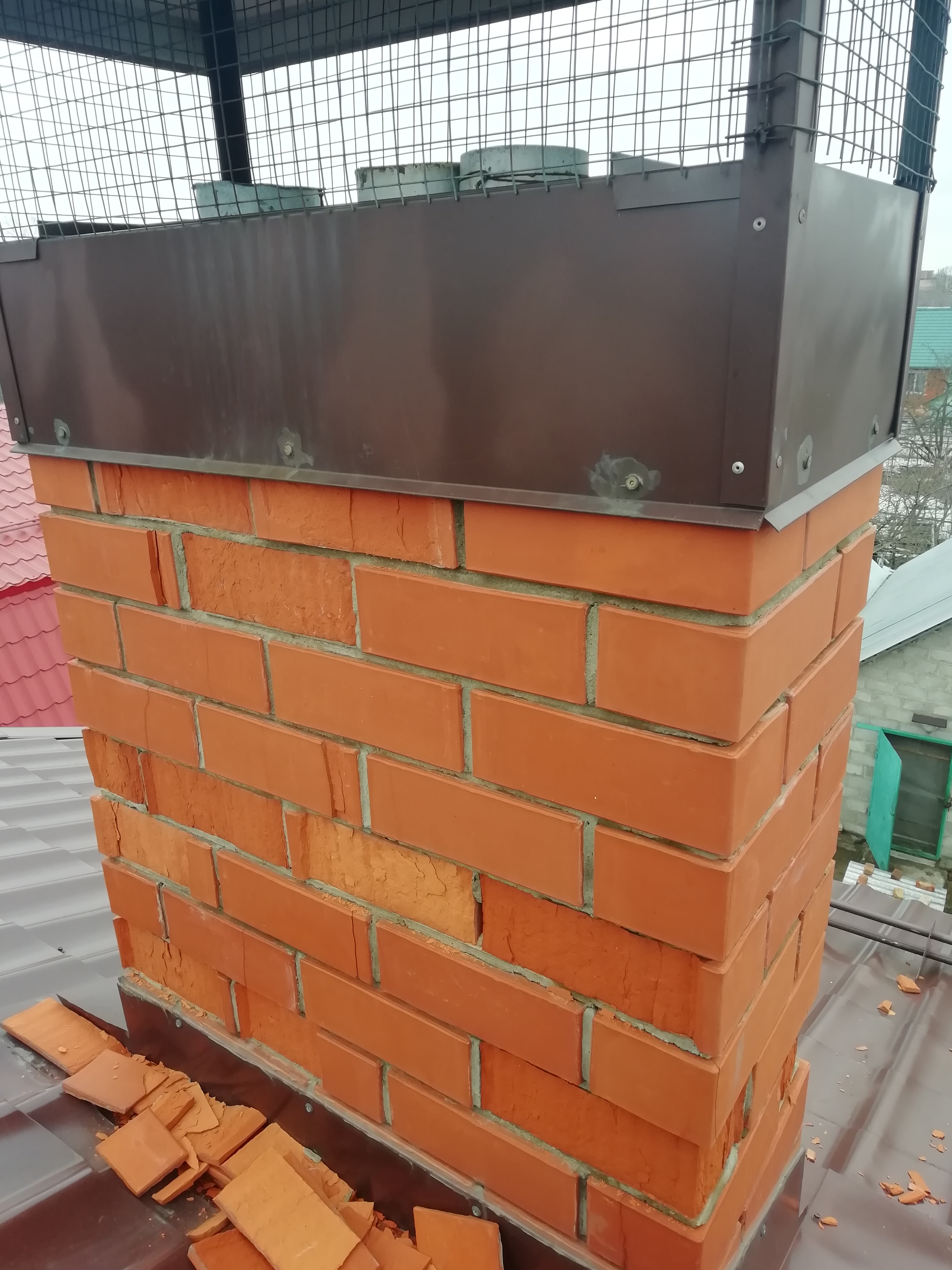

В этом году обнаружилась проблема (7 лет все было хорошо),отслаивается и рассыпается кирпич обкладки вентиляционных труб. Внутри асбесовые трубы вентиляции, котла и газовой колонки. Пространство засыпано мелким керамзитом. Что с этим можно сделать? Кто-то сталкивался с подобным, это вобще как-то лечится?

Похоже у Вас кирпич сухого прессования, возможно щелевой, красивый, но не годится здесь для применения - перекладывать, керамическим, полнотелым, пластического формирования.
