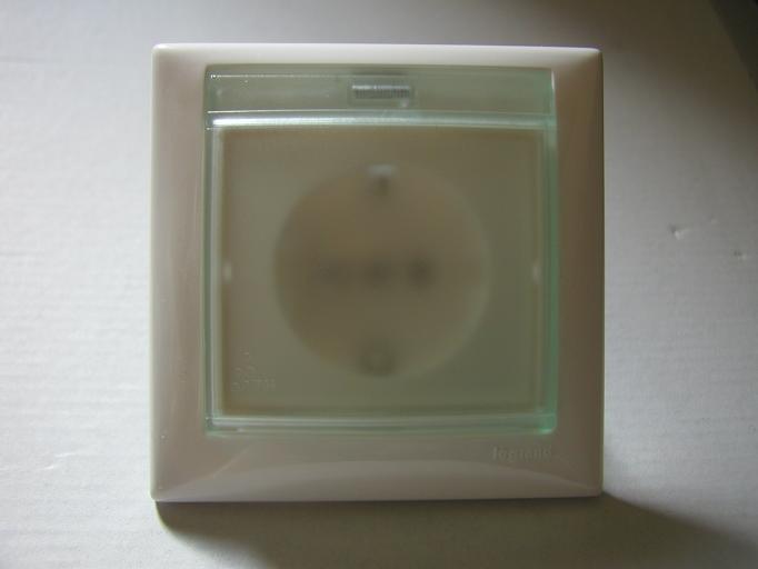

BorisM
BorisM
Регистрация: 07.02.2006
Сообщений: 817
23.04.2007 в 16:56:43
avmal написал : Мне Валена с защитой IP44 не попадалась и я сомневаюсь, что вы купили за 250 рублей именно то, что надо. Легран с такой защитой стоит много дороже, если учесть, что венгерский механизм розетки Prodax стоит порядка 130-150 рублей, а одноместный комплект розетки GIRA порядка 700-800 рублей
вот В левом нижнем углу крышки надпись IP44. Цена если быть точнее получилась 780р за три штуки, т.е 260р/шт
avmal
avmal
Регистрация: 25.05.2006
Сообщений: 33773
23.04.2007 в 17:17:59
BorisM написал : В левом нижнем углу крышки надпись IP44.
А вы уверены, что эта серия Валена?
