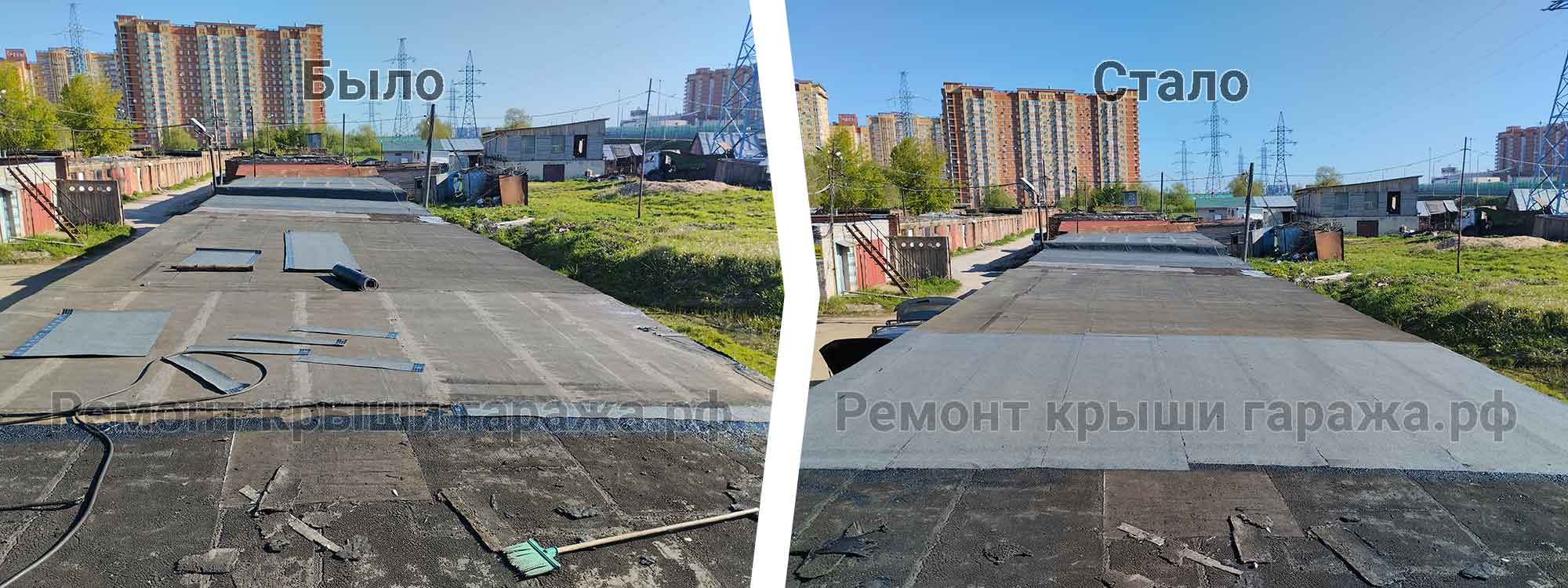

Здравстуйте! ГСК, подземный гаражный бокс, минус 2 этаж. В сезон дождей и таяния капает вода из щели между плит перекрытия. Течёт у всех, соседи делают водоотвод наружу в ведро. План: зачистить кудри, прогрунтовать пару раз проникающим Церезитом, сделать водосток наружу (дырка имеется). Вопрос: Чем всё это дело замазать или закрасить после грунтования? Для более-менее приличного вида. Щель между плит, стену рядом. Желательно, конечно, чтобы не протекало, но понимаю, что это невозможно. Щели могу расшить - перфоратор имеется, штукатурные навыки тоже. Маскировать протечки не требуется.

Ни какой Церезит и им подобные материалы не исправят ситуацию. Потому что дождевая или талая вода (не протекает как вы пишите, а вытекает между плит) а затекает в другом месте. Замазав эти места она все равно будет искать и найдет отверстие в которое можно просочится. Поэтому следует обновить кровельное покрытие, заменить стеклоизол на современные материалы. Remont-ruberoidnoj-krovli-na-garazhe-s-ustrojstvom-otsechki
