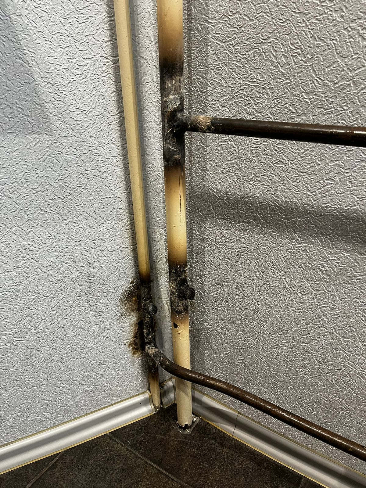

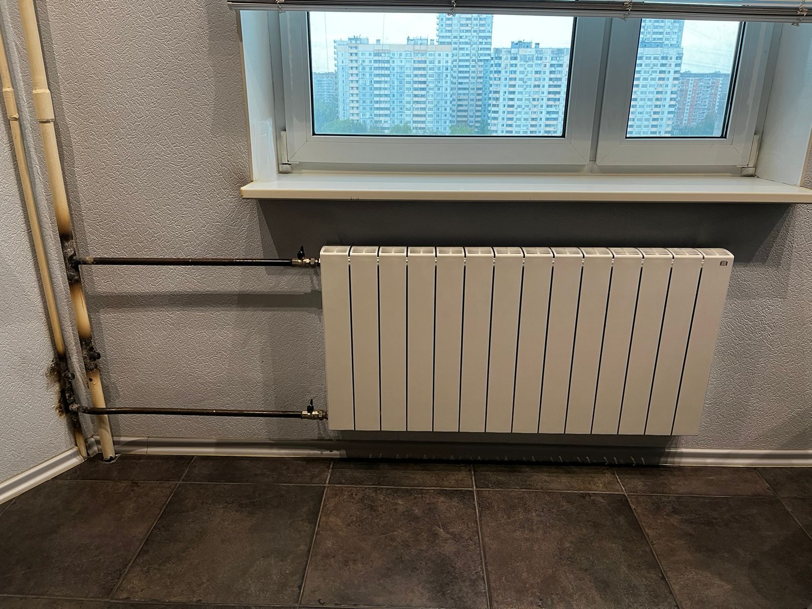

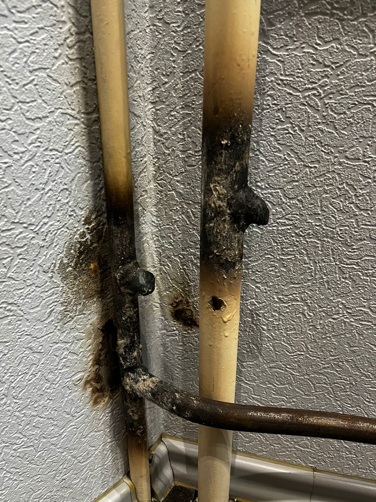

Добрый день! Подскажите, пожалуйста, можно ли было заварить трубу так, чтобы не оставалось уродливых «пеньков»? Что можно сделать с тем что есть? Про обои даже не спрашиваю :(

Можно. Срезать и заварить без пенька

Двухтрубная система без регуляторов?
"— Боже, пропал калабуховский дом!"
И стояки почему-то с разным проходом.

BV, Спасибо! Сколько примерно стоит такая услуга по удалению пеньков? И нормальна ли цена за эту на картинке работу 13 тыс руб? (Трубы у сантехника были свои). Запчасти все куплены мной.

Алксандра, а зачем приняли работу с пеньками? В цене работы будет больше стоить сам выезд. Спрашивайте у тех, кто будет делать...

Алксандра написал: чтобы не оставалось уродливых «пеньков»? Что можно сделать с тем что есть?
На самом деле вопросов ещё больше:
  1. До переделки работало? После переделки возможно всем станет плохо с теплом по стояку и начнётся битва насосов.
  2. Система ОДНОТРУБНАЯ или ДВУХТРУБНАЯ? Как было до переделки?
  3. Если система двухтрубная, то где арматрура для двухтрубных систем? Что бы двухтрубка нормально работала без замыкания между стояков через перемычку без ограничителя перетока.
  4. Если система изначально однотрубное, то это тоже вредительство.

ser000 написал: После переделки возможно всем станет плохо с теплом по стояку и начнётся битва насосов.
Есть подозрение, что мы наблюдаем арьегардные бои: двухтрубка повержена.

Ошибаетесь, с последствиями мёрзнуть вам и всему стояку, а его при худших раскладах просто уволят, если он вообще там работает официально...
Алксандра написал: Мне пока надо хотя бы решить сколько мне обойдутся пеньки, которые надо переделать.
Если будете особенно настойчивы, то переделают те же и совершенно бесплатно. Ну а если будете отказываться платить, то готовьтесь к защите в суде и обосновании своих претензий.
