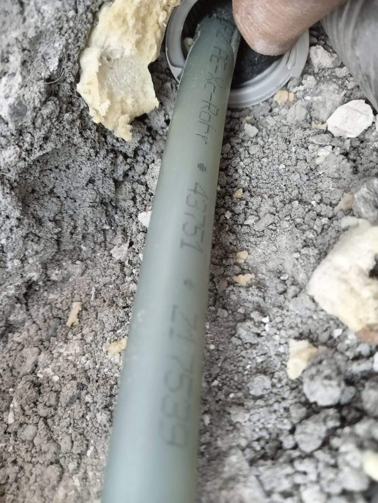

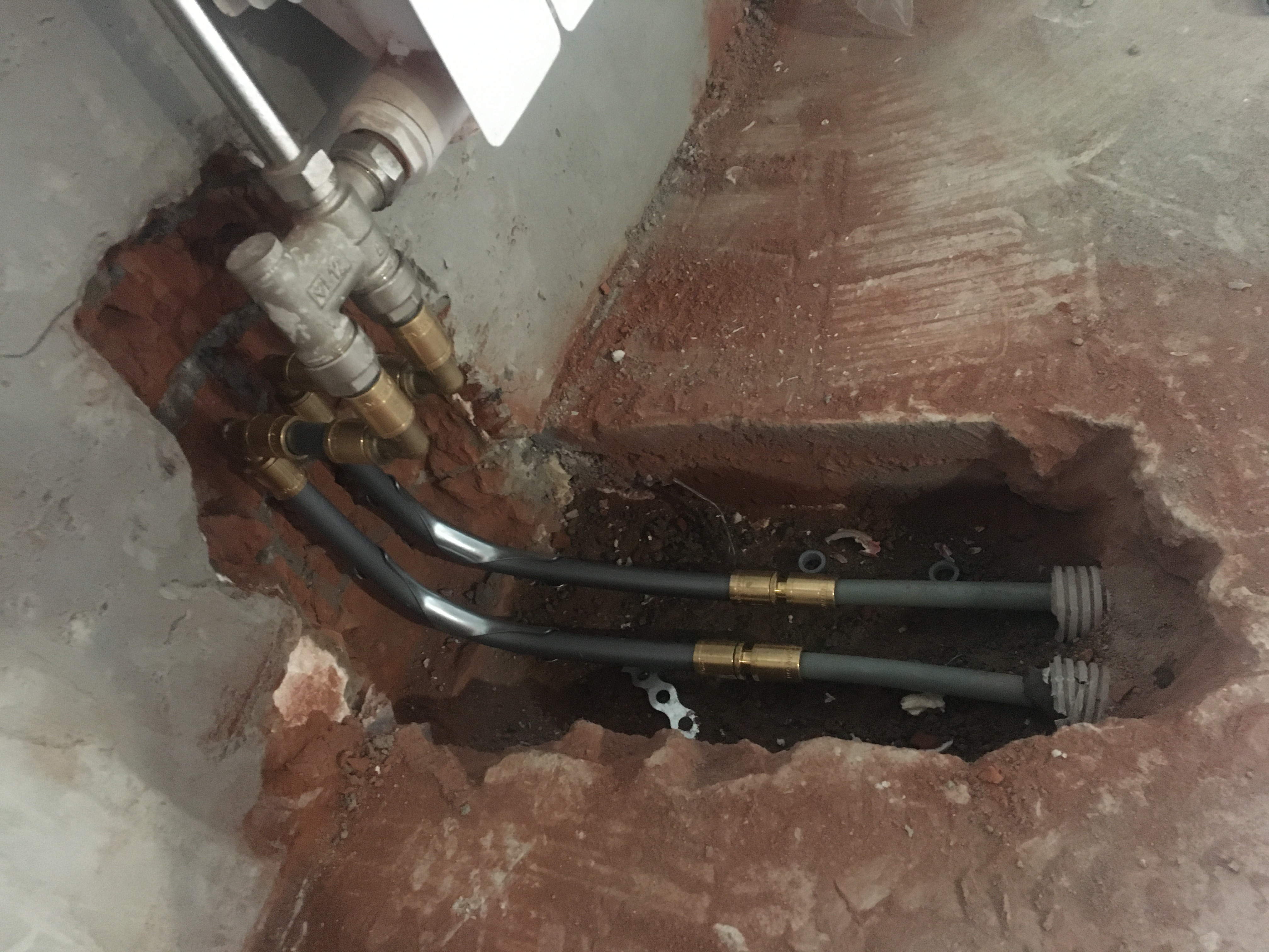

Здравствуйте! Впервые столкнулся с сшитым полиэтиленом, новостройка в полу залитая стяжкой разводка на квартиру труба PE-Xc-Rohr 43751 14мм стенка 2.0мм а надо соединиться и подключиться к отопительным прибором трубой Proaqua 16мм стенка 2.2мм сделать это надо аксеальным соединением так как пол зальётся и доступа туда не будет! Подскажите может существуют переходные соединители или может есть вообще другой вариант! Попробовал 16мм ранопроходной соединитель с натяжными латунными муфтами со стороны 14мм Re-xc закапало:( 1 фото Труба в полу от застройщика 2 фото это собственно то как надо сделать то есть соединиться и вывести из стены- текст списка

Руслан124 написал: новостройка в полу залитая стяжкой разводка на квартиру
Разводка коллекторная или уже есть тройники в полу?

08.05.2023 в 09:31:51
ВТБ!, в подъезде подача обратка две запорки уходят в квартиру дальше все под стяжкой но батареи не зависят друг от друга я так понимаю тройники залиты под стяжкой и расходятся непосредственно на каждую батарею

08.05.2023 в 09:41:44
Руслан124, замените трубы от застройщика!

08.05.2023 в 09:54:20
dmitrovski, других вариантов нет? Протянуть не получится трубы под стяжкой хоть и в гофре но не шевелятся

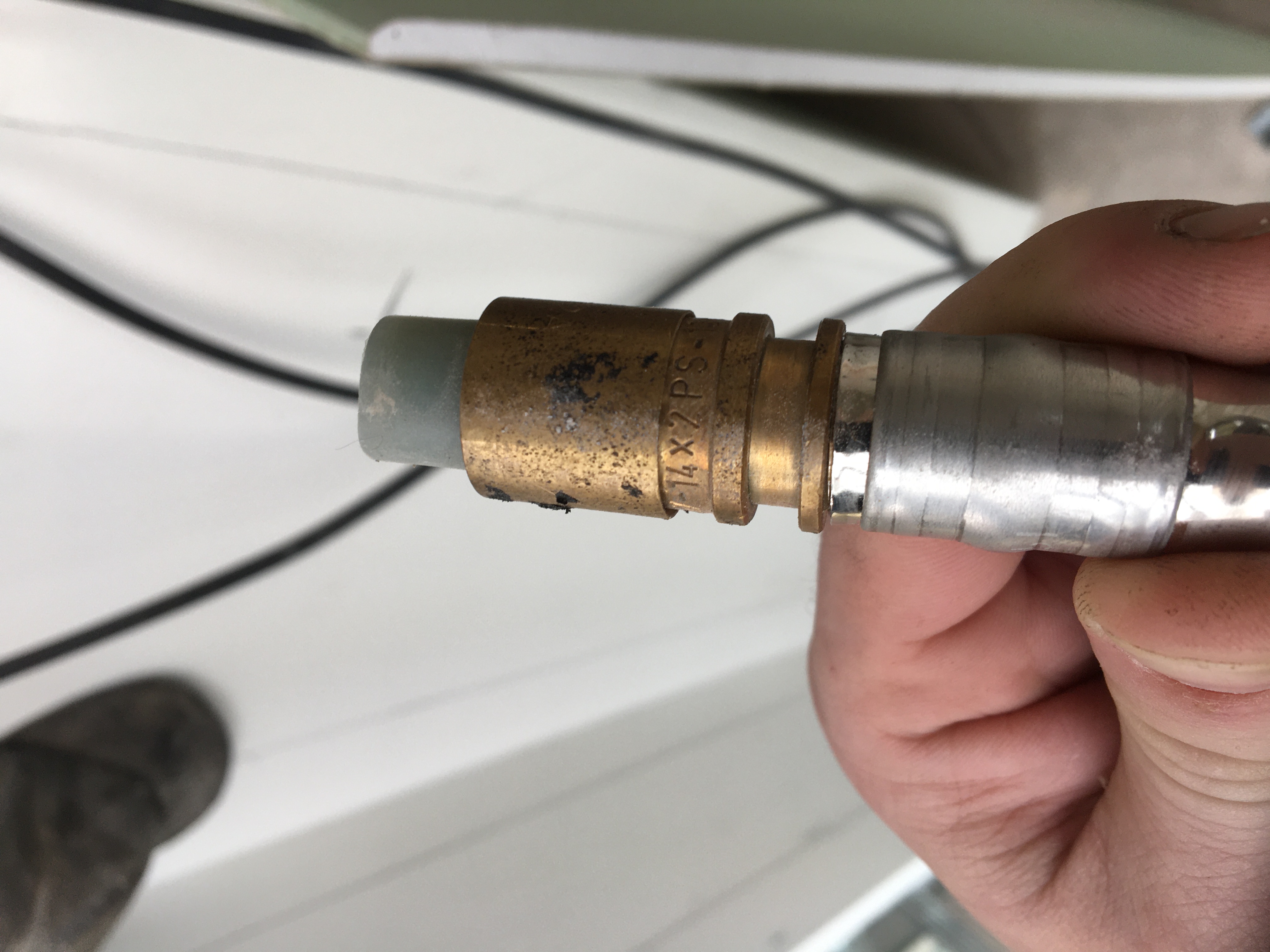

08.05.2023 в 10:01:14
Вот такое соединение было изначально к трубке из нержавейки а она уже американкой к батареи
