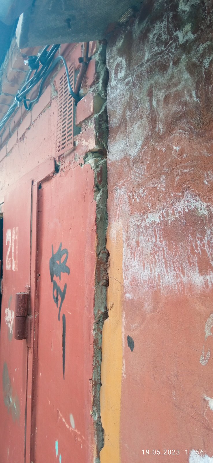

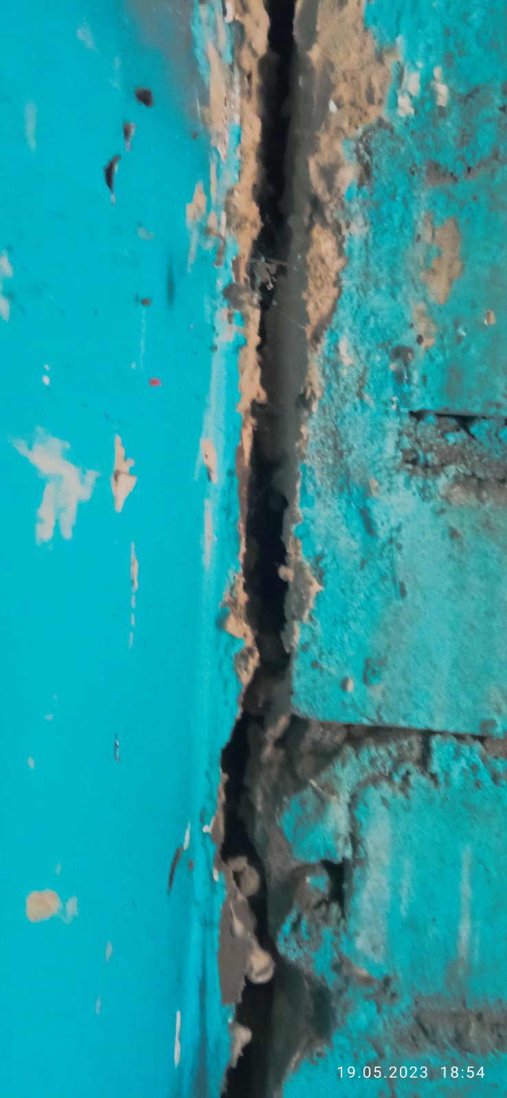

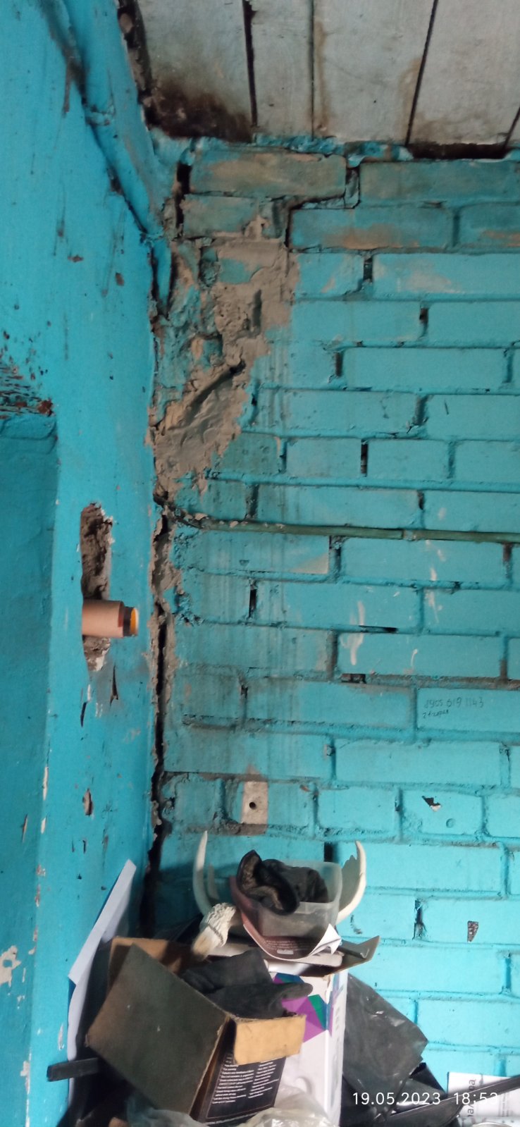

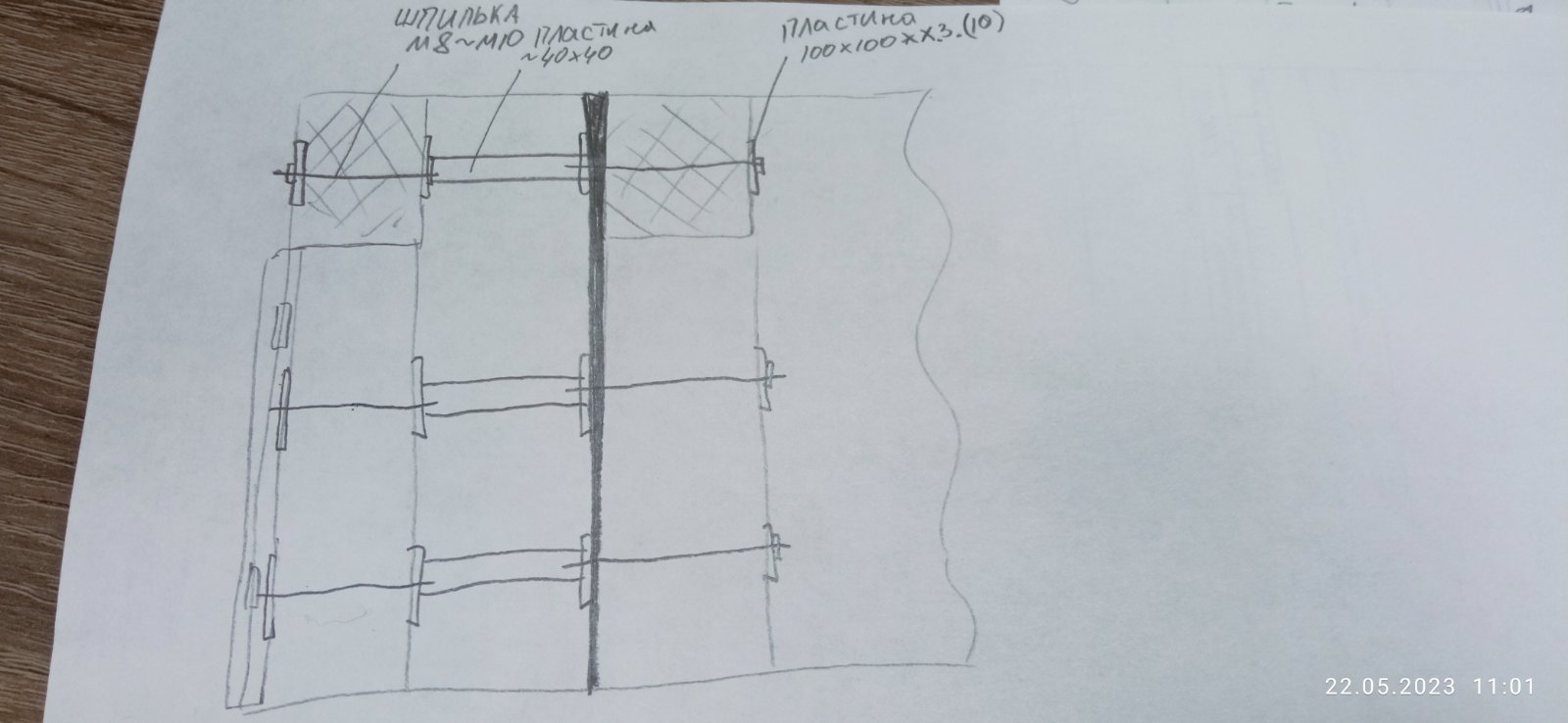

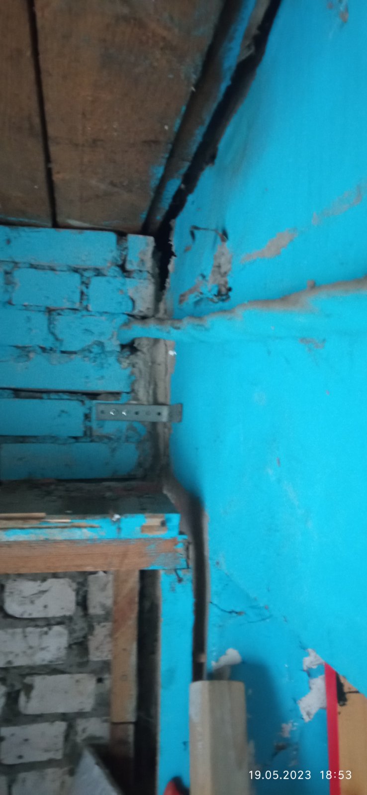

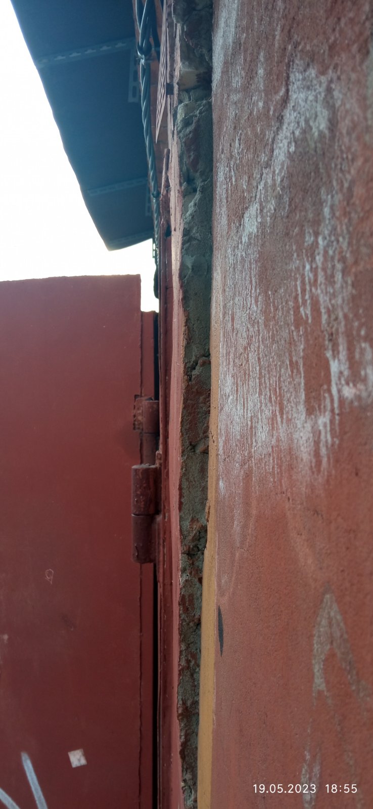

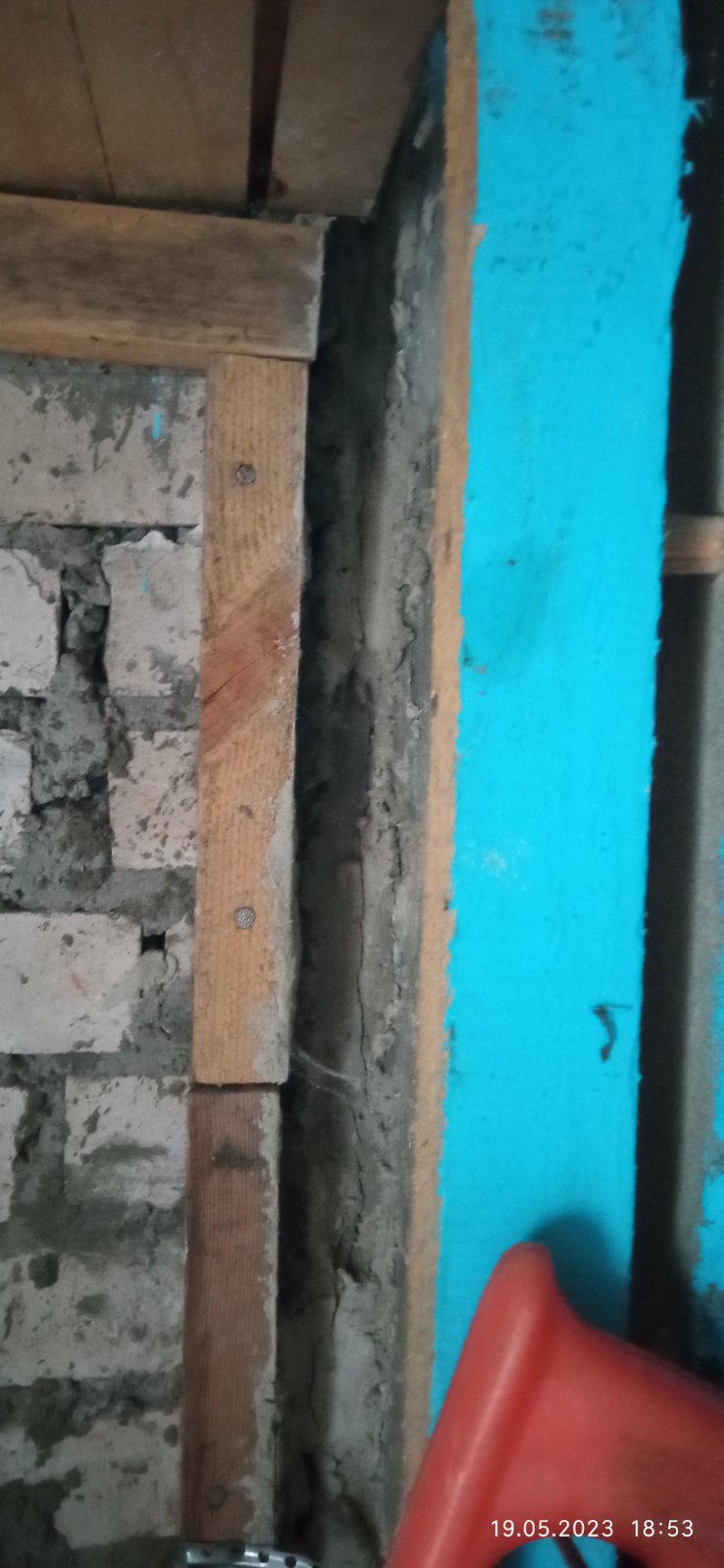

Здравствуйте. Помогите советом. Просел грунт под воротами гаража. Изначально гараж был короче на метр (стандартный проход П-формы). Была сделана пристройка спереди, такой же формы. Собственно, после этого он был и куплен. В один прекрасный весенний день пришёл в гараж и обнаружил, что пристройка отошла от основной части гаража. Надо делать, иначе дальше вообще всё развалится. Малознакомые строители посоветовали снести всю пристройку с воротами и сделать заново из пеноблоков. Цену выдали 150т.р. под ключ. Решил делать сам. Хочу просверлить отверстия и через шпильки и металлические пластины стянуть отвалившуюся часть и основной гараж. А перед гаражом выкопать траншею и залить бетоном с армированием. Но боюсь, что отвалившаяся часть потянет за собой, через шпильки и другую часть гаража. На фото трещина и чертёж примерный, как хочу скрепить.
