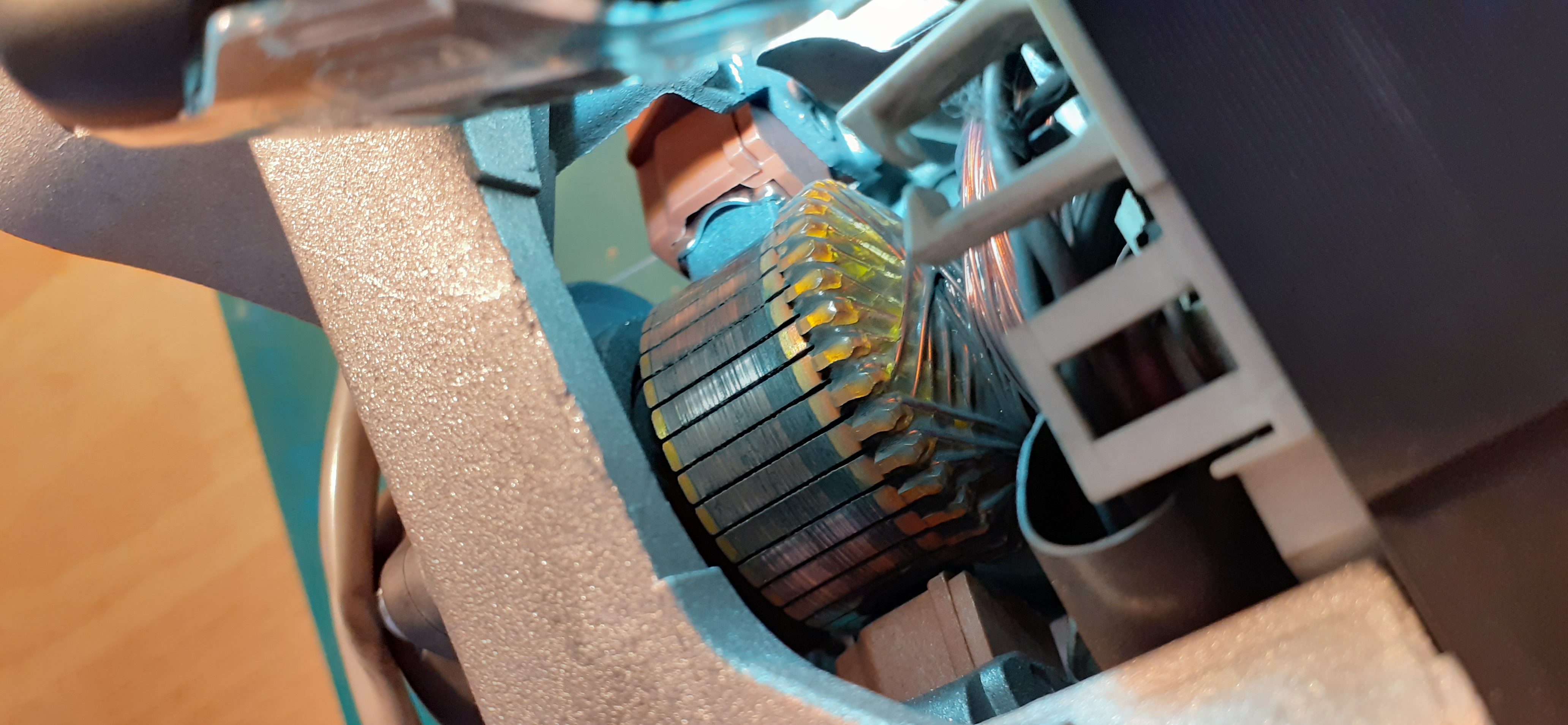

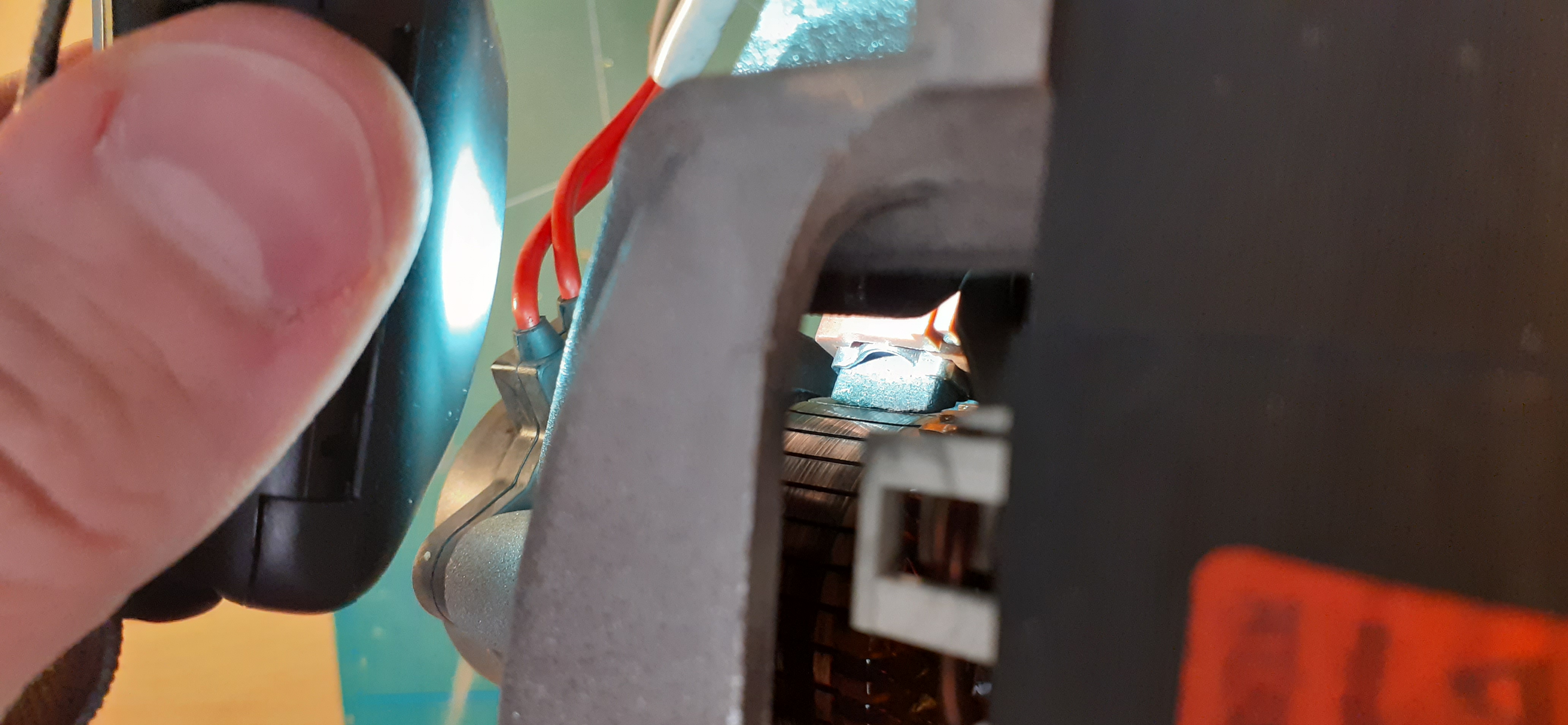

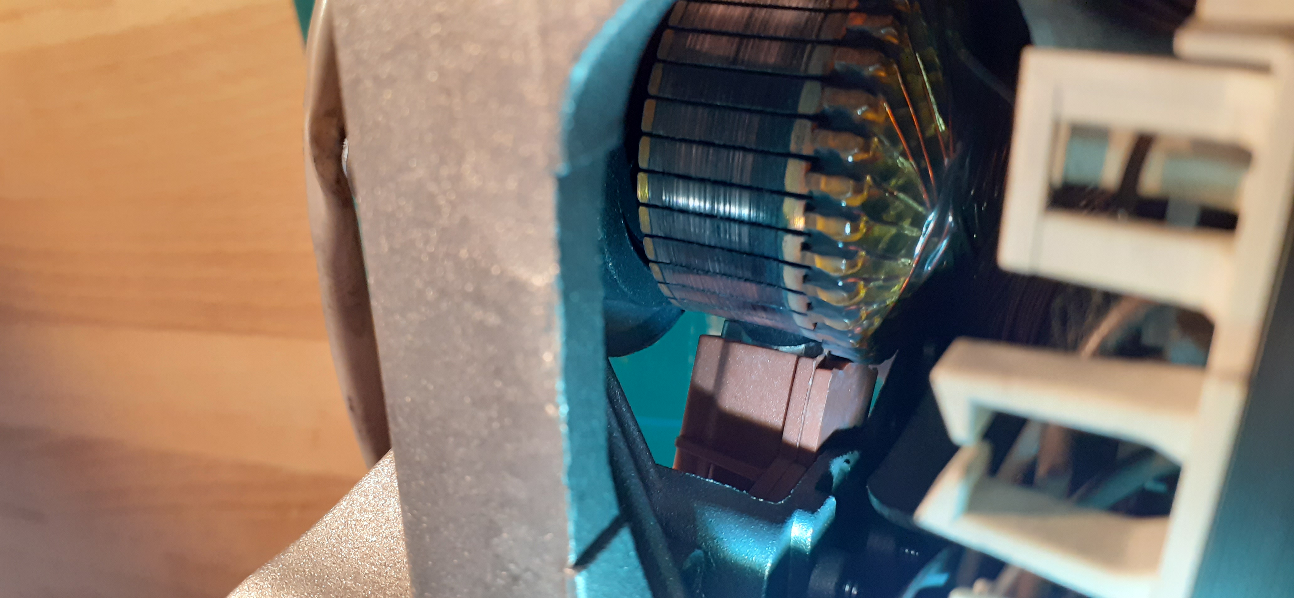

Всем привет, Прошу совета по вопросу шума электродвигателя стиральной машины.
После самостоятельной замены щеток на электродвигателе наблюдается крайне неприятный звук (см. видео ниже).
Если щетки снять, то двигатель вращается бесшумно. Визуально, никакие другие элементы замененного комплекта не задевают якорь, только сам графит. На всякий случай, прикладываю фото якоря и пару обзорных фото.
Попробовал погуглить - советы разнообразные. Начиная от "подождать", заканчивая до "притереть". Пожалуйста, посоветуйте, что можно предпринять?
Заранее вам спасибо.

Ваше видео с ограниченным доступом. Щётки постепенно сами притрутся.

У новых щеток поверхность касания коллектора очень маленькая. Нужно запустить несколько циклов стирок с малыми оборотами отжима и без белья. Потом несколько отжимов с каждый раз повышающимися оборотами. Полная загрузка желательна после возвращения звука к нормальному. Либо визуально увидите, что поверзность щеток стала полукруглой. Непритертые щетки с загруженным бельем приводят к перегреву коллектора.

Кстати, всем большое за советы. Действительно, после 5 стирок стало заметно тише, а сейчас шума вообще нет :)
