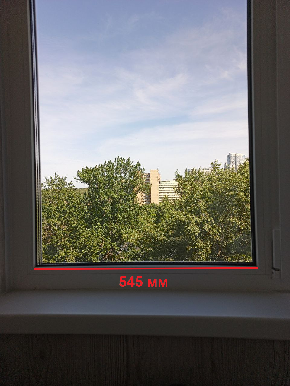

Приветствую!
Необходимо вставить фильтр приточной вентиляции в окно. Фильтр - ящик шириной 500 мм и высотой 300 мм с фланцем шириной 20 мм.
Проём имеет ширину 545 мм
Подскажите, пожалуйста, как технически можно вставить фильтр в проём? Можно ли при этом не заменять всё стекло заглушкой, а вставить стекло поменьше, под оставшуюся высоту.
Профиль Rehau Blitz.

дешевле нужное окно с импостом и заполнением заказать под этот ящик. Переделка этого окна выйдет не дешевле.
