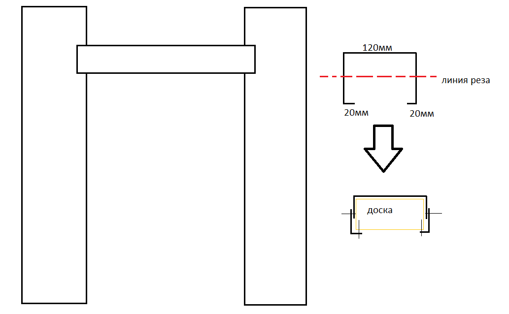

tompen17, но вместо ЦД-профилей будет дерево ради навешивания кухонных шкафчиков и полок с книгами,, это бред, а крепления книжных полок точно попадет в дерево? и пэшки будут из 1.5-2 мм стали,для чего? Почему С623, а не С663? заменить зеленый ГКЛ на синий (он дороже на 75% при этом тяжелее всего лишь на 28%) ? так у него и разница в 3дБ

dmitrovski написал: и пэшки будут из 1.5-2 мм стали,для чего?
чтоб моя тежелая хрень со шкафами не отогнула подвесы.

ИгорьPurnesh написал: Используйте качественные подвесы, да и вообще все материалы от производителя, а не китайскую фольгу со строительного рынка!.. :confused:
приду я домой бухой (хотя я не пью, но вдруг) и полезу неловко на верхнюю полку, или полезу туда, встав на стул, держась за полку, стул упадет например, или просто нагружу полки тяжелым инструментом, или решу туда несколько серверов повесить, вместо полок, или гречи/сахара туда наложу (и это уже не шутка с моей стороны), книг наставлю.. Вобщем обычные подвесы не вариант для случаев с полками.
и главное, нет подвесов шириной 120 мм, а заказывать на производстве тоньше 1 мм как-то странно.

tompen17 написал: Используйте качественные подвесы, да и вообще все материалы от производителя, а не китайскую фольгу со строительного рынка!.. :confused:
Вы не понимаете как распределяется нагрузка у обшивки стены...
Это то-же самое, что на полу вы увидите одну лагу с большим пролётом. Он сама по себе будет болтаться и прогибаться при нагрузке, а когда рядом лягут ещё 3-4-5 и соединятся черновой обрешёткой, и нагрузятся чистовым полом - можно будет смело прыгать на таком полу! Перераспределение и натяжение скрепленных деталей...
tompen17 написал: главное, нет подвесов шириной 120 мм,
Вот здесь опять не понял... :o Подвесы делаются по ширине используемого профиля, а это 60мм... Если вам нужен крепёж для какой-то нестандартной ситуации, используйте "гусаки" ("гэшки") или по другому "сапоги" (профиль ПН надрезанный и согнутый).

ИгорьPurnesh написал: Но вас ведь не смущает закладная фанера прикрученная только к изнутри к обшивке?
смущает ) никогда так не вешал, только напрямую к стене через гипсокартон, и бойлер так же. И видел много упавших полочек у других.
ИгорьPurnesh написал: А я предлагаю заменить внутренний слой материалом, который увеличивает ЗИ и прекрасно "гвоздимый"!
верю что хороший материал, но полки испытывают обычно динамическую нагрузку, хоть и не большую, оно Мне как-то спокойнее крепкие стоевые из дерева. Хотя на самом деле понимаю что Вы правы и я перебарщиваю с крепостью каркаса.
ИгорьPurnesh написал: Вы не понимаете как распределяется нагрузка у обшивки стены...
примерно так красными стрелками изобразил вектора силы, действующие на крепление, более жирная - более сильная. желтым цветом - кратковременная сила при открывании дверцы. внутри отверстия где саморез, там возникает рычаг, хоть и не большой. если его повесить и не трогать - спору нет, все будет нормально. Но если постоянно дрыгать дверцы, что-то класть-вынимать, то будет нагрузка на расшатывание.
раньше, когда перфораторов и нормальных дюбелей не было, в кирпич забивали чопик (не мебельный а просто деревяшку строгали крепкую), закручивали шуруп и вешали полку. Проходили годы, и крепеж расшатывался. и потом вроде знаешь что оно болтается может упасть, и так лень снимать переделывать, ставишь книги строго вертикально )))
ИгорьPurnesh написал: Вот здесь опять не понял... :o Подвесы делаются по ширине используемого профиля, а это 60мм...
это выходит за рамки моих вопросов, поэтому решил не перегружать лишними деталями. Но если интересно, то стоевые я задумал 120х30 мм, закладная 100х30 мм с врезкой в стоевые на 20 мм с каждой стороны. Соответственно крепить буду "подвесами" по форме напоминающими профиль CD, разрезав предварительно по красной линии. По сути тот же подвес, но с загнутыми ушками (чтобы не крутить саморез в ребро доски).
