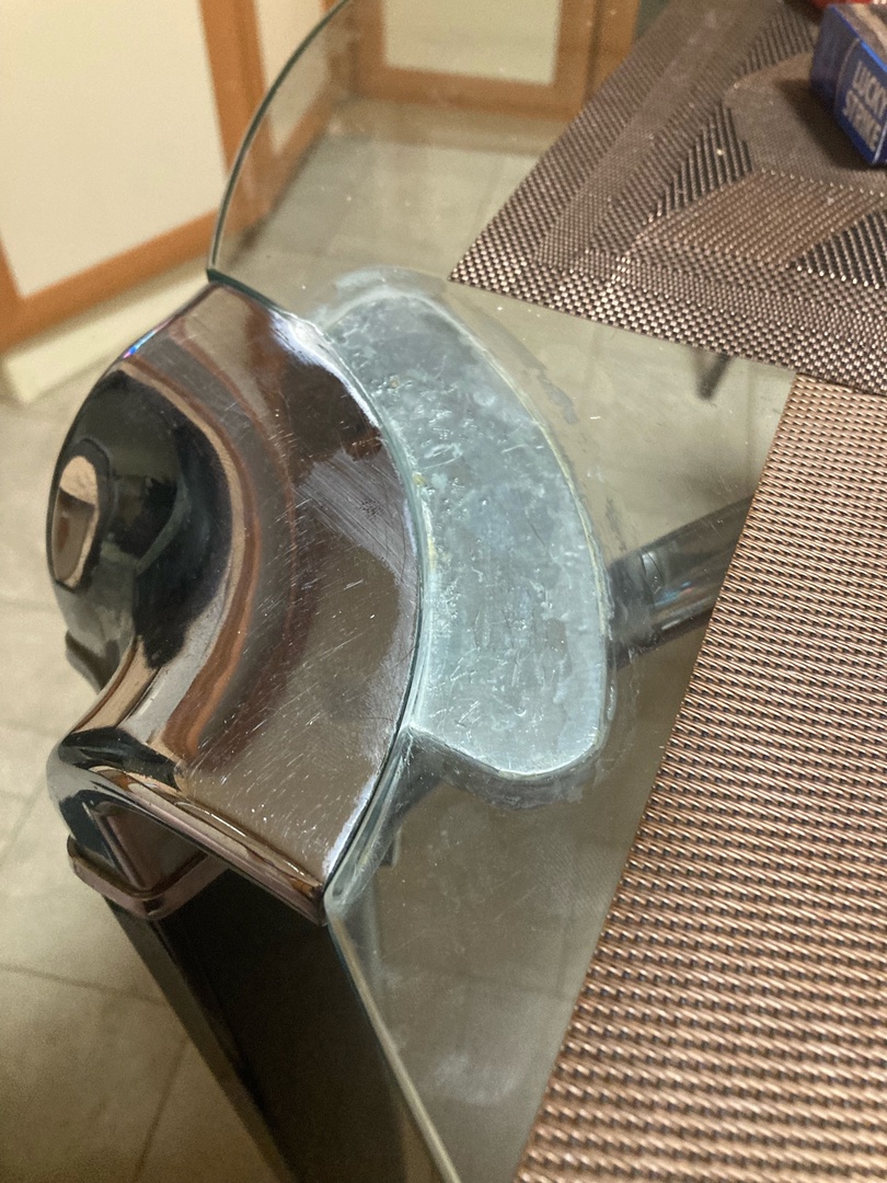

Всем привет! У матери дома стоит стеклянный стол на 3-ёх ногах, одна из них отвалилась. Попробовал проклеить космофеном, продержалась пол месяца. Что посоветуете? Двухкомпонентный эпоксидный клей, момент Кристал и т.д.?

пластичный клей нужон двухсторонний скотч, гекко тейп как бытовые варианты силикон, МС полимер как вероятно лучший выбор

Ametist, только не силикон, а именно MS полимер. Прозрачный
