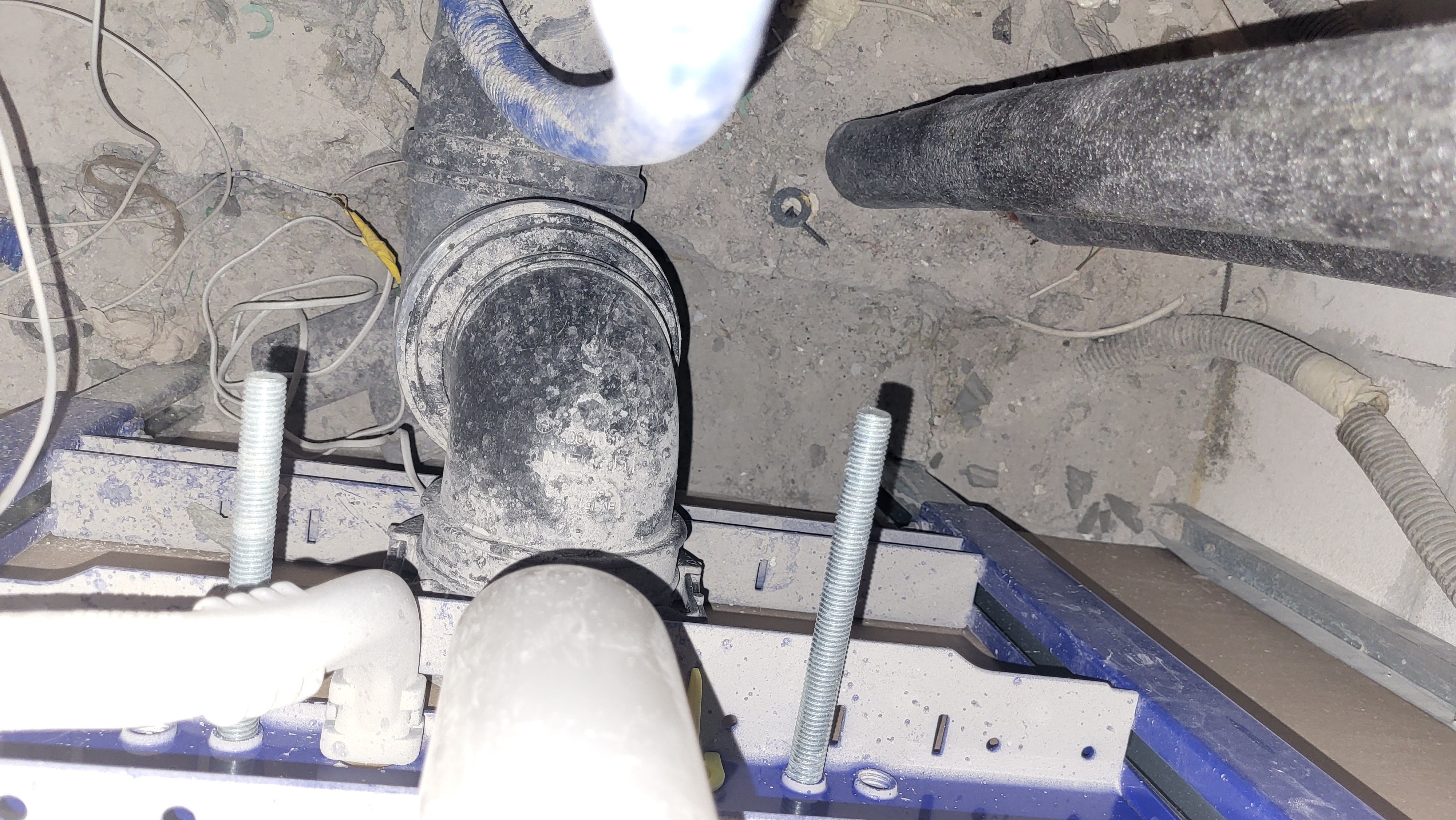

Добрый день! Помогите пожалуйста советом, в туалете из сантехшкафа пахнет канализацией. В декабре 2020 закончился ремонт, в туалете поставил инсталляцию geberit, сам унитаз fubibi, если это имеет значение. Примерно с января 2023 стал отмечать периодически запах канализации, который идёт откуда-то от пола, так как инсталляцию обшили гипсокартоном, а сверху плитка, то осмотр в районе пола невозможно провести - высота метра полтора. Осмотр издалека говорит о том, что протечек нет. Есть промывочные фильтры Honeywell, через штуцер в трубу 50 и далее в канализацию уходят сливы. Трубу достал, обмазал герметиком, засунул обратно - запах не пропал. Фото труб прикрепляю, запах то появлялся, то уходил, но не полностью. Системы в появлении и пропадании не выявлено. Почитал форум, как я понял проблема либо в герметизации стыков труб и их подключения к унитазу, либо в гидрозатворе. С последним вряд-ли есть проблемы - вода в раковинах и унитазе не хлюпает, на крышу ходил - фановая насколько видно не забита.
Пахнет со стороны труб горячей и холодной воды, они через гильзу уходят на этаж ниже. К соседу попасть не смог, он почти не появляется, но маловероятно, что так пахнет оттуда. Вопросы:
  1. Чтобы исключить запах от соседа думал пеной вокруг труб надуть, но ничего не вышло - к банке с пеной к носику прикрепил гибкую трубку на палке, чтобы достать до пола. Пена полутораметровую трубку не может преодолеть, пробовал несколько раз. В первый от носика просто сорвало трубку и чуть все пеной не заляпал, во второй пена после 1-1.2 метра просто перестала идти. Можно ли и чем попытаться заделать щели вокруг труб?
  2. Чем посоветуете и как обработать стыки канализационных труб и стыковку с унитазом? Что вообще предпринять? Из сантехшкафа сейчас иногда прямо чувствую, когда заглядываю вниз, слабенький поток воздуха
Заранее спасибо

Устройте "пенную вечеринку" в сан шкафу - увидите откуда сифонит. Как именно это реализовать - на откуп вашей сообразительности)

Наполнить сан шкаф мыльной пеной начиная снизу
Сообщений: 138278
30.06.2023 в 12:05:48
И если сосед не появляется - у него пересыхают гидрозатворы

Понятно. Можно ли чем-то на таком расстоянии заделать зазоры вокруг труб водоснабжения?
Сообщений: 138278
30.06.2023 в 14:50:45
Жидким раствором, типа наливного пола, но есть риск налить его соседям ниже, сквозь щели у труб

Очень может быть, что модель унитаза предполагает использование удлинённой канализационной трубы, а в комплекте с инсталляцией идет короткая. И недобросовестные сантехники, при монтаже горшка, начинают колхозить лютую дичь с помощью герметика, пены и прочей херни, что приводит к соответствующему результату. Думаю имеет смысл снять горшок, и посмотреть как оно там. Вот пример унитаза под длинную трубу: https://leroymerlin.ru/product/unitaz-podvesnoy-sensea-favori-hdc520wh-dushevoy-smyv-s-sidenem-mikrolift-83545194/ А вот и сама удлинённая труба: https://www.ozon.ru/search/?text=AlcaPlast+M148+90&from_global=true

Сомелье-фрилансер, текло бы скорее всего...

BV написал: Сомелье-фрилансер, текло бы скорее всего...
BV, Так оно немного и подтекает (потеет) на стыке, от сюда и запах.

Сомелье-фрилансер, часто еще проще... Отверстие в плитке небольшое и/или чуть несоосно - в результате манжета со стороны горшка сильно сжата с одной стороны, и щель с другой. Снимают горшок - все хорошо, одевают - опять течет - и чешут репу - почему ?)
