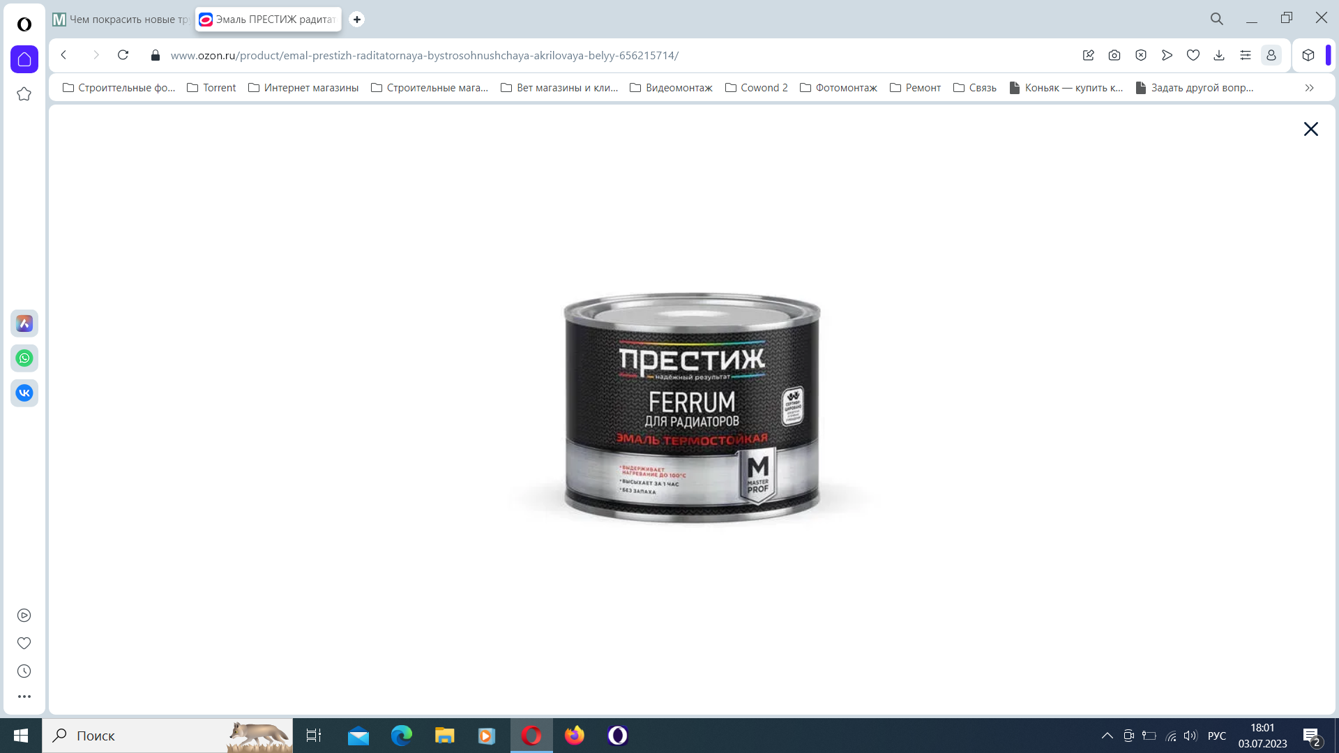

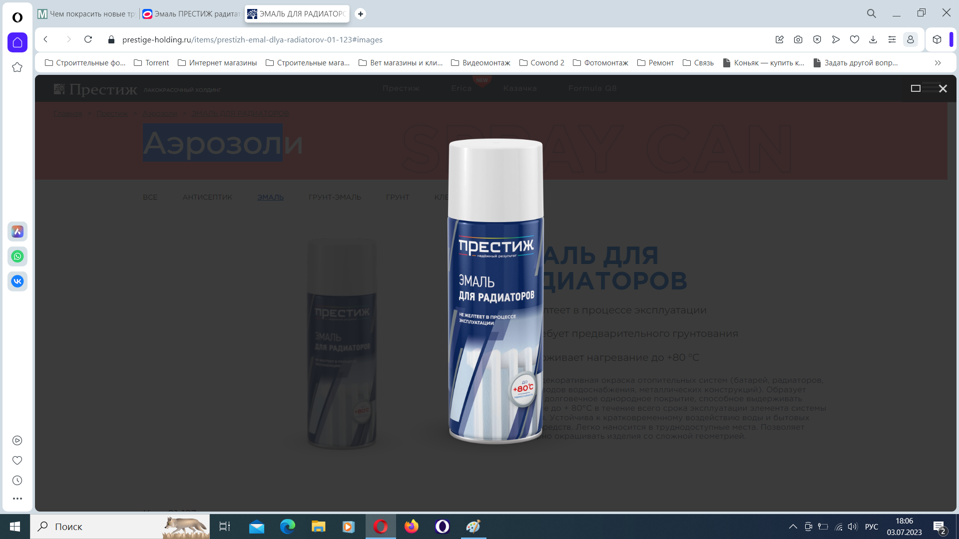

Свет88, эмаль для радиаторов Престиж. Можно купить на ozon.
Они выпускают аэрозоль в баллоне. Не пробовал. не знаю как по качеству она.

Я буду красить сама. Из баллона не смогу, перемажу весь дом ))) А вот акрил это интересно.Спасибо. Подскажите еще, пожалуйста, под него грунтовка нужна или достаточно просто 2-х слоев краски? И чем лучше обезжирить трубы?
