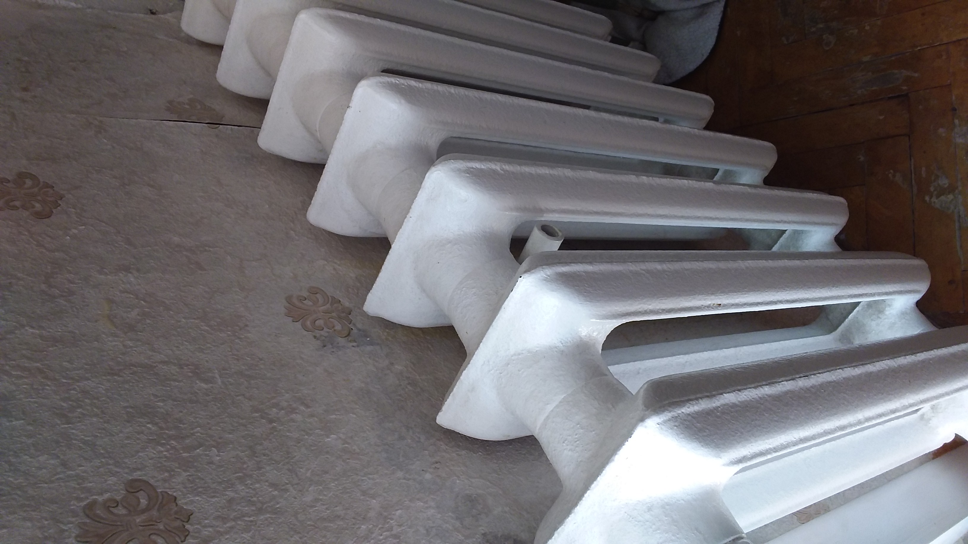

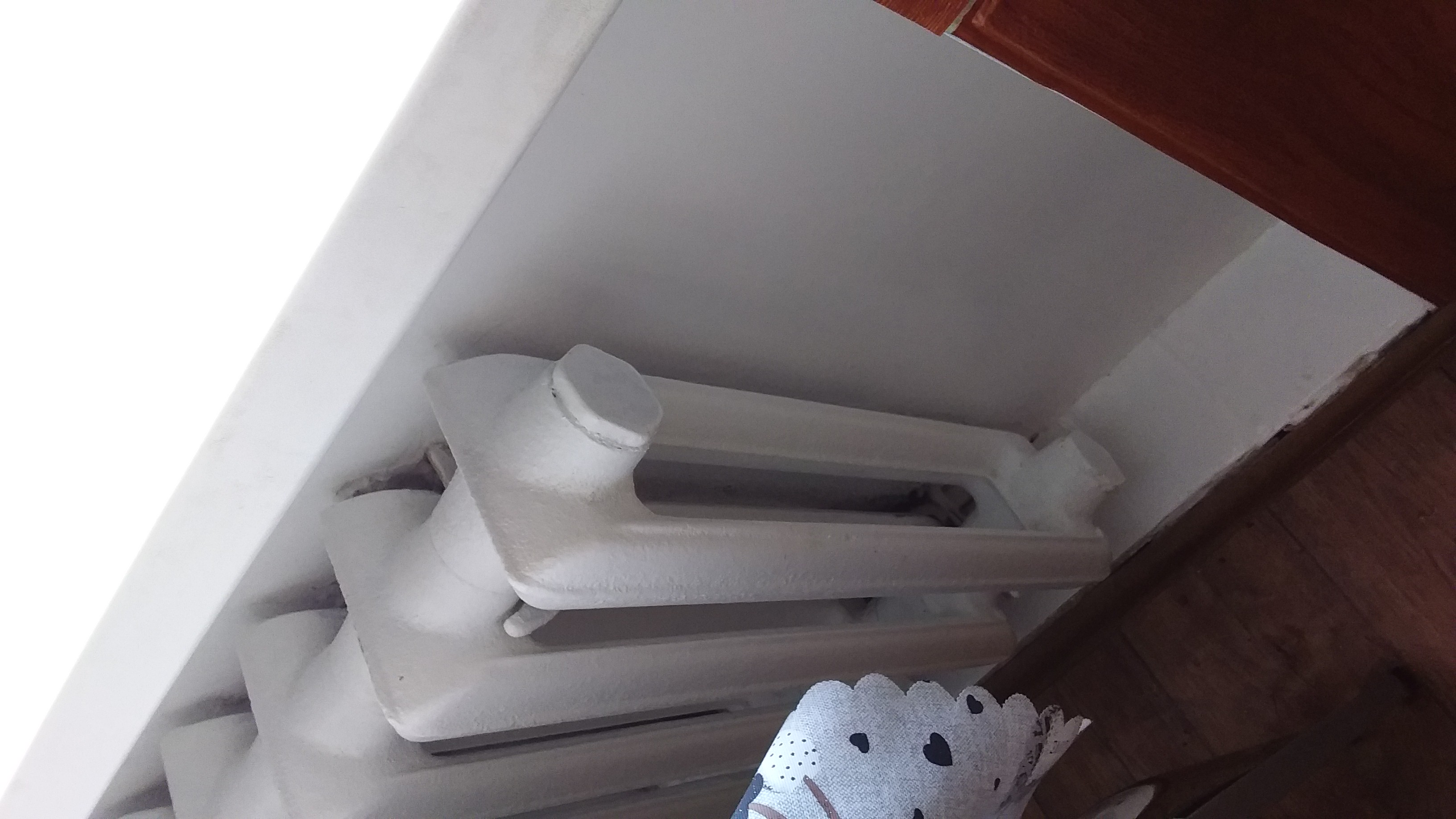

Пять лет уже прошло, белизна в первозданном виде. Другие три в таком же состоянии. Все окрашено Престиж эмаль для радиаторов на водной основе. Ей даже русскую печь красил по глине, все отлично. Тоже не сторонник алкидных эмалей, искал лет шесть по отзывам и не ошибся с выбором! Советующие алкиды просто ее не пробовали, вот и весь сказ. Хорошо моется и особо не пылится.
