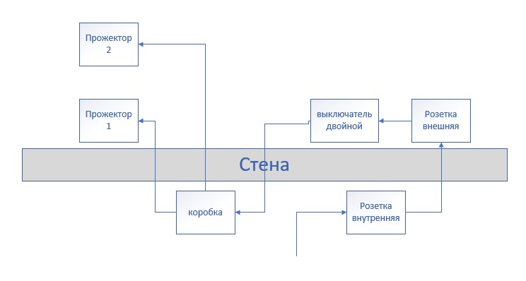

Почему планирую ставить коробку на улице? Потому что в будущем на улице будут 2 прожектора, вот такую схему планирую:
На первых порах будет одинарный выключатель и один прожектор, потом поменяю на двойной выключатель. Разводку (общий нуль, общая земля) по проекторам буду делать в этой самой коробке.

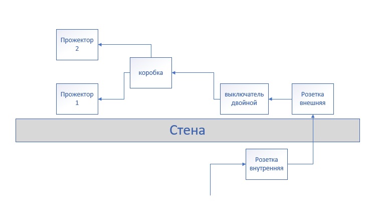

Альтернативно - дырявить стены, ставить коробку внутри:
MaSeVi написал: Лучше внутри всё-таки.
Понимаю, что выключатель лучше ставить внутри - но рабочая зона находится на стене, противоположной стене с дверью в строение. Удобнее "протянул руку - нажал выключатель", а не идти в строение (которое еще и не постоянно открыто).

rodrigo написал: Но - снаружи для уличных розеток / выключателя прожектора тоже думаю использовать Ваго: под козырьком будет такая же распред. коробка (якобы IP55), в ней планировал использовать эти клеммники.
Может лучше подумать о замене ВАГО на гильзы?
rodrigo написал: Так как у меня (как выяснилось) индивид. автомат в домовом щитке 16А, он первым и сработает, а не УЗО 25А ))))
Это меняет дело))
rodrigo написал: Брать думал во ВсеИнструменты - почему-то есть некая надежда
Ну, ещё более-менее. И по схемам: я бы розетки внутренние и внешние разделил на разные линии в принципе.

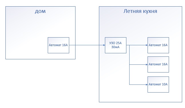

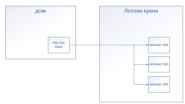

MaSeVi написал: я бы розетки внутренние и внешние разделил на разные линии в принципе.
Хм, мб есть смысл. Тогда так: вариант 1 - УЗО в кухне, а в домовом щитке автомат 16А (мне эта схема самому кажется странноватой):
вариант 2 - УЗО в домовом щитке:

rodrigo написал: вариант 1 - УЗО в кухне, а в домовом щитке автомат 16А (мне эта схема самому кажется странноватой):
И УЗО, и автомат (оба номинала 25А) в летней кухне, кабель из дома к кухне заменить на 4 кв.мм.

MaSeVi написал: И УЗО, и автомат (оба номинала 25А) в летней кухне
Ммм, не понял? УЗО 25 А -> автомат 25А -> затем параллельно три автомата 16, 16, 10 ? А зачем тут автомат 25А?
MaSeVi написал: кабель из дома к кухне заменить на 4 кв.мм.
А зачем 4 кв? Макс суммарная мощность вряд ли будет сильно выше 2 с лишним кВт.

rodrigo написал: УЗО 25 А -> автомат 25А -> затем параллельно три автомата 16, 16, 10 ? А зачем тут автомат 25А?
Как вводной.
Да.

В доме - автомат 20А и УЗО 25/30. В кухне 16А на внутри и 16А на снаружи. Если холодильник - на него отд розетку и автомат 10 или 16. Колпачки надежнее Ваго, а гильзы - по желанию.
