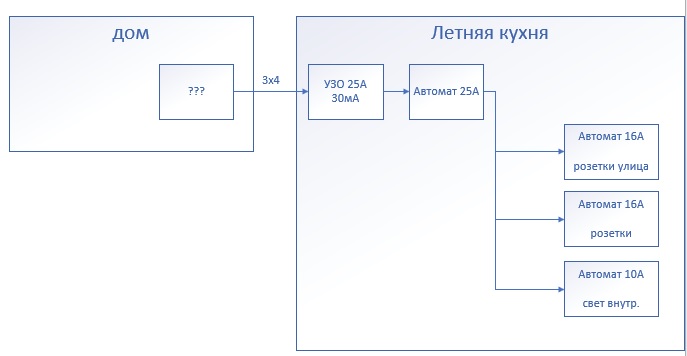

MaSeVi, спасбо вам еще раз за готовность помочь! Вот по итогам нашего с вами обсуждения:
  1. Насчет вводного кабеля 3х4: как и писал выше, уточню - вдруг УЖЕ проложен там 4м2 (мне в прошлый раз показалось - 2.5); кабель NYM очень толстый и в гофре, постараюсь найти обозначение на изоляции, дабы не вскрывать "колпачки" в коробке.
  2. На схеме обозначил "???" нечто на выходе из домового щитка, там тоже что-то должно быть типа автомата, чтобы кабель обесточивать. Например, такой же автомат 25А (коли вы предложили автомат 25А как вводной). И тогда вопрос - а зачем такое дублирование, мб убрать автомат 25А из кухни и сделать так:

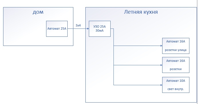

rodrigo написал: И тогда вопрос - а зачем такое дублирование, мб убрать автомат 25А из кухни и сделать так:
Второй автомат, как:
  1. Резервирование вышестоящего, т.е. домового;
  2. Удобно отключать/обесточивать щит в постройке, потому что в доме это сделать можно и забыть, уверяю, поверьте моему и чужому опыту));
  3. Обесточивать с помощью УЗО не самый лучший вариант - механизм у них часто весьма нежный.

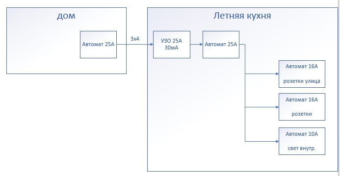

MaSeVi написал: Удобно отключать/обесточивать щит в постройке, потому что в доме это сделать можно и забыть, уверяю, поверьте моему и чужому опыту));
Сейчас практика у нас такая: перед отъездом в город вырубаем в домовом щитке линии на летнюю кухню, гараж, мастерскую, насосы и тп. Наверное, тогда головной автомат в летней кухне будет по штатному включен всегда? Либо есть смысл перестраховываться и дополнительно вырубать вводные автоматы на всех объектах тогда (особенно при наличии пожилых людей в семье).
Вот итоговая схема получается (если я вам правильно следовал):
И еще, критично ли на объекте ставить сперва УЗО, потом вводный автомат, а не наоборот?

rodrigo написал: а не наоборот?
Лучше так.
rodrigo написал: и дополнительно вырубать вводные автоматы
Да

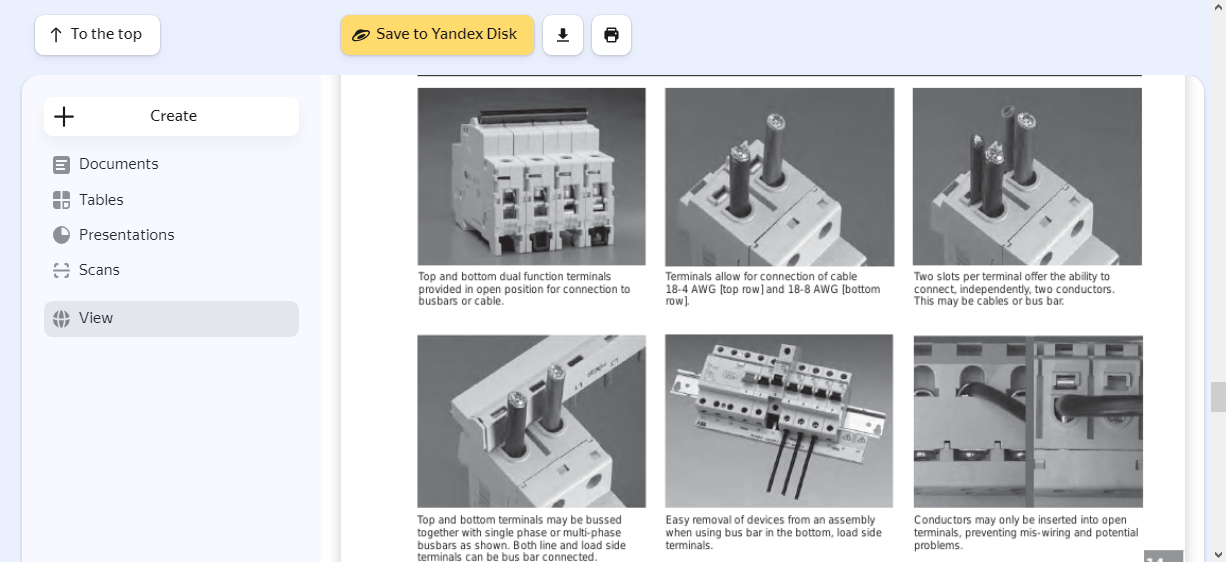

Собрал щиток, все вроде ОК. Автоматы типа S202, S201 - и только сегодня узнал, что провода воткнул в гнезда для pin-рейки))). Надо переделывать? Или и так норм?

rodrigo написал: провода воткнул в гнезда для pin-рейки
И???
ссылка
rodrigo написал: Надо переделывать? Или и так норм?
Вопросы надо задавать не на форуме :sorry:
