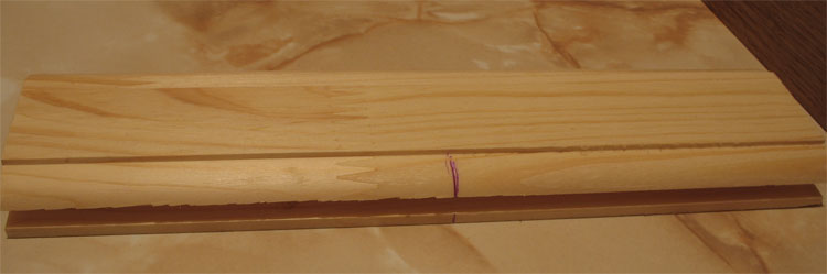

Вопрос знатокам : догадайтесь, почему на левой половине обвязки сколы есть, а на правой их нет?

Потому что доска клееная.

Не из-за этого.

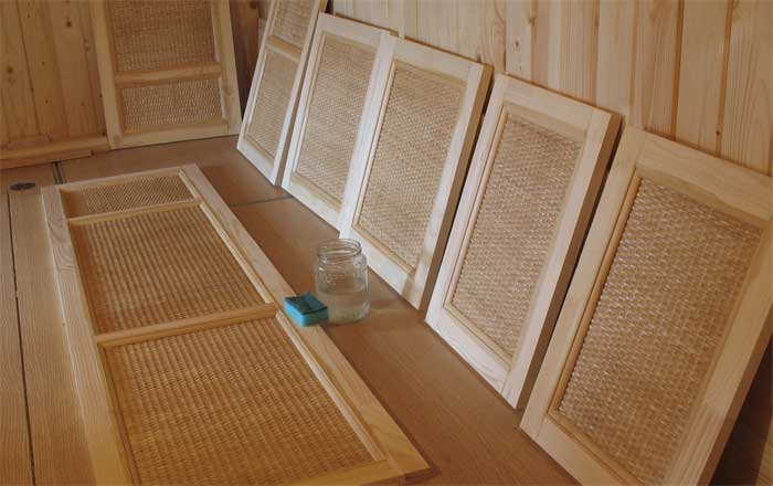

Вот двери из обрезков срощенного мебельного щита, волокна расположены как попало, а сколов нет!

kin написал : Вопрос знатокам : догадайтесь, почему на левой половине обвязки сколы есть, а на правой их нет?
шли фрезой от черты в разные стороны

Направление подачи одинаковое для всей заготовки.

Обороты, что-ли изменились? Кстати, то-ли фотка нечеткая, то-ли действительно, но верхняя грань после черты не очень ровная.

магнитная буря?

Нестколько проходво? К фрезе что нибудь прилипло?

Дачник Я написал : но верхняя грань после черты не очень ровная.
Это случайность, грань ровная, иногда торчат волокна на самом верху, но они всегда сошлифовываются после склейки.
gladchenko написал : Несколько проходов?
Близко.
