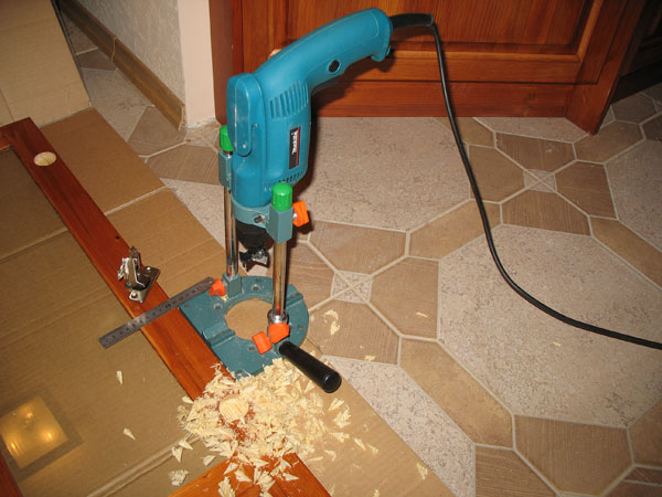

kin
kin
Регистрация: 21.03.2007
Сообщений: 155
24.04.2007 в 16:54:13
Можно вот так.

ilart
ilart
Сообщений: 699
25.04.2007 в 19:49:22
kin написал : Можно вот так.
О! Направляющая стойка для дрели, калибровская. Как она в работе себя ведет и как ее крепить, если нужно на вертикальной поверхности сверлить? Собираюсь такую купить, стоит вроде недорого... Правда мне надо отверстия в торцах клееного щита делать, но это можно доп. приспособу придумать к стойке...
