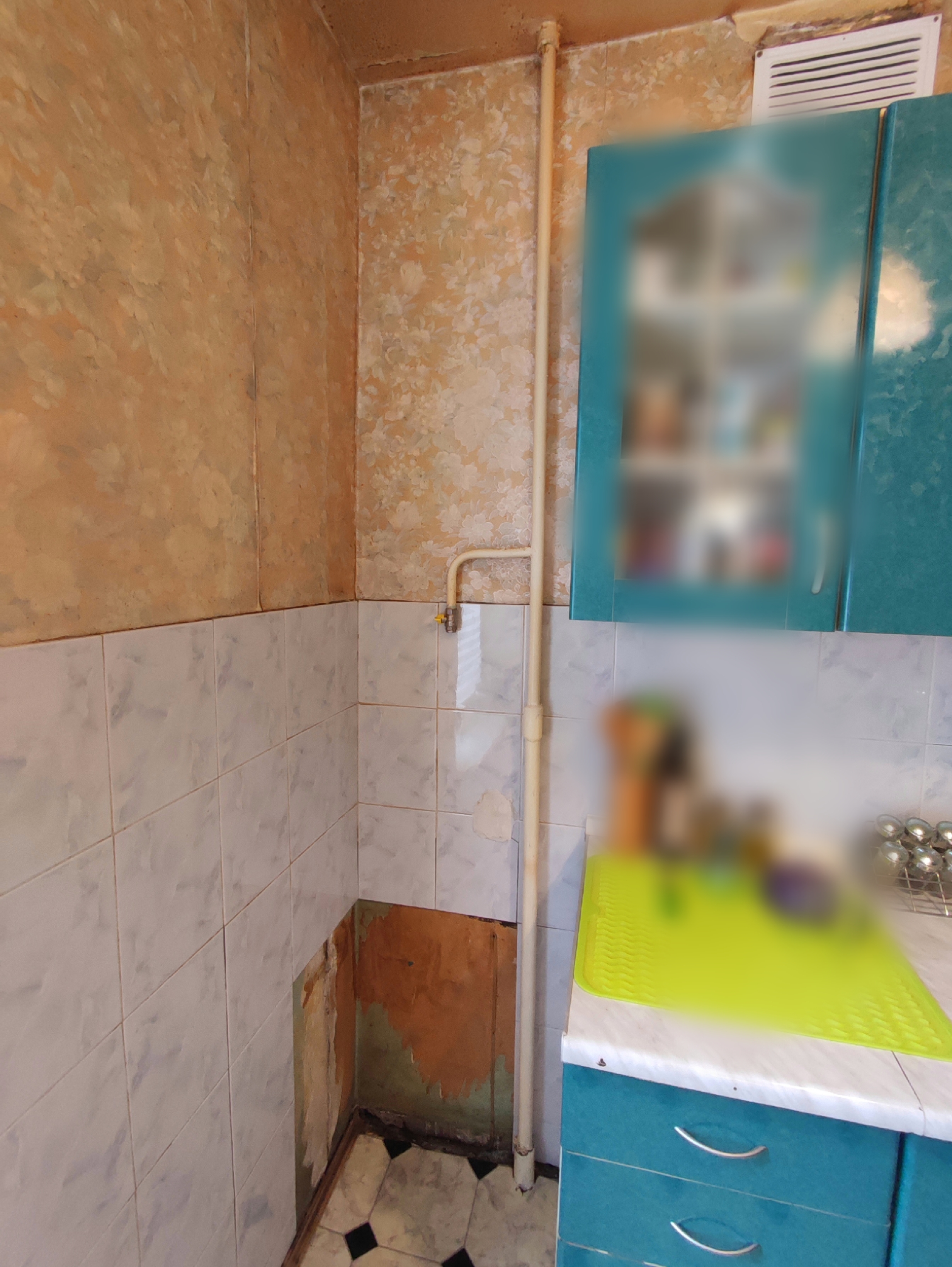

Всем доброго времени суток. Очень нужна консультация. Есть острое желание установить комбинированную плиту, т.к. пользоваться газовой духовкой нет больше сил. Есть ли вариант, не делая ремонт кухни, протянуть из щитка до плиты розетку с отдельным автоматом с учетом неудачного расположения газовой трубы? Где именно в моем случае допустимо установить розетку, соблюдая законные требования про 60см и так, чтобы она не помешала установке плиты?

Проведенный кабель по плинтусу (или как вам угодно довести его до кухни) оставьте хвостом подлиннее, посадите на него колодку из блока розеток (про запас), сверните излишки бухточкой и прикрепите к ножке кухни, чтобы не на полу лежала. Формально от трубы вы его можете оттащить на любое допустимое для вас расстояние (насколько провода духовки хватит). Пострадает только ваш внутренний перфекционист, которому не дадут вмуровать розетку в стену.

Rn44, да где угодно под шкафами на конец кабеля гнездо удлиннителя

Мишутк, розетка и кабель проложенный открытым способом должен быть на расстоянии от газопровода не менее 20см

Мишутк, BV, спасибо за любопытные мысли, но разве я могу протянуть его под шкафами, если это практически на полу, частично под раковиной итд, то есть в помещении где есть риск "затопления", это не запрещено?

Газовщик495, я так понимаю, что это при параллельной прокладке самого кабеля? А пересечь газовую трубу я не могу и нужен отступ 10см? но кабель то ещё ладно, а вот непосредственно сама розетка - в 60 см от газовой трубы... Электрик из Мосэнерго сказал, что в 60 см от нее вариантов у меня не так и уж и много, и что это в любом случае будет все заморочено итд. Например - тянуть на кухне под потолком в коробе/гофре, потом по потолку обойти газовую трубу соблюдая эти 10 или 20 см, оттуда уже на левую стену и по ней вниз к фартуку, возле окна.....и в общем-то он особенно других возможных вариантов и не придумал. А разве так тепло от конфорок не будет воздействовать на провод духовки, который будет тянуться к этой розетке посреди боковой стены? И то он засомневался, что я смогу туда плиту нормально включить, потому что выдвинуть плиту придется довольно далеко от газовой трубы, т.к. духовка будет нагреваться и нагревать непосредственно саму трубу, что тоже запрещено... Правда не до конца понимаю, почему он заострил на этом внимание, ведь и газовая духовка также нагревалась как будет и электрическая) разве нет?) Сразу не сообразила про это спросить, только когда он ушел поняла странность этой мысли

Rn44, откуда вы взяли информацию про 60см?))
