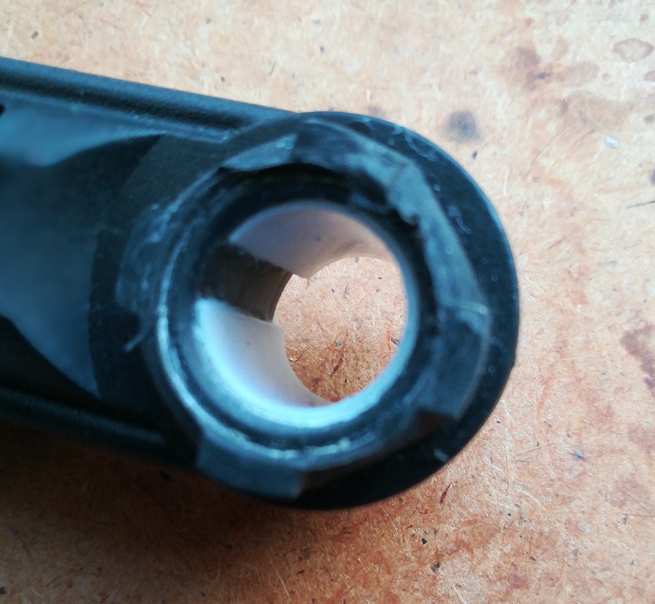

Thomson
Thomson
Регистрация: 02.09.2023
Заречный
Сообщений: 5
10.09.2023 в 18:21:26

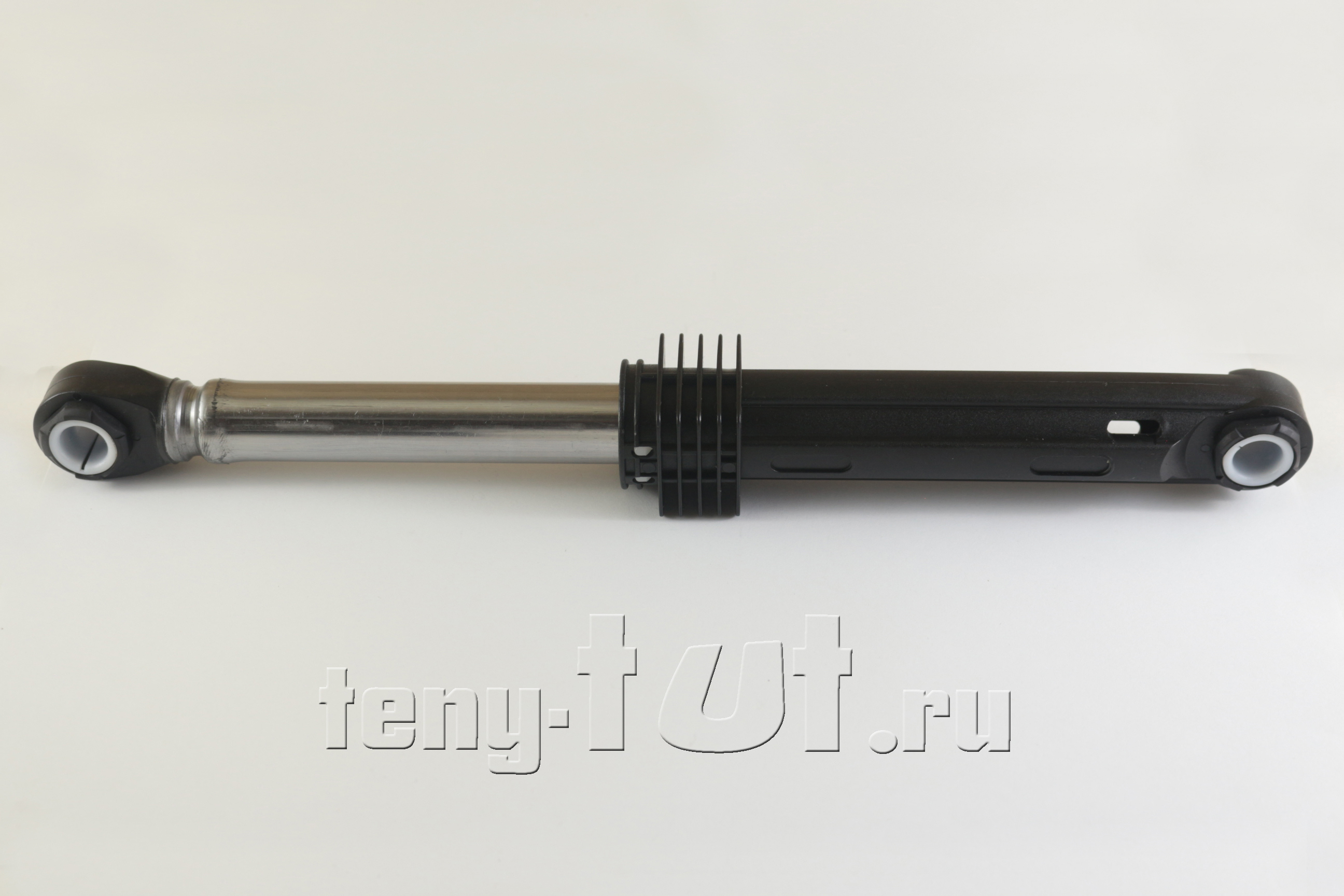

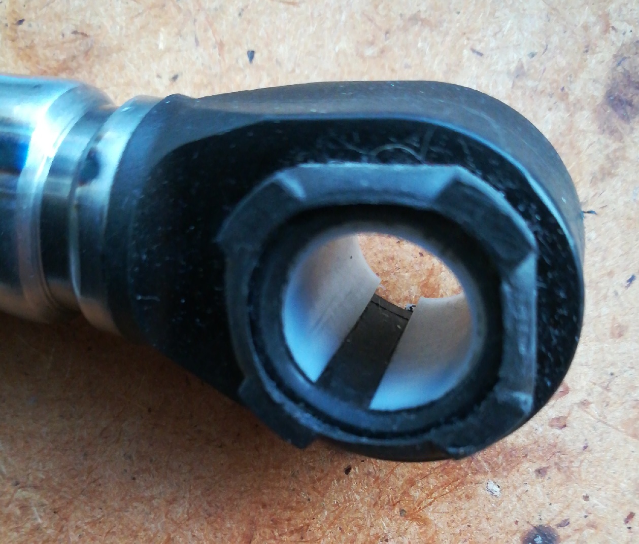

Появилась гипотеза, что те втулки, которые часть амортизатора - разошлись, раздвинулись. Вот фото нового амортизатора
А вот так у меня
