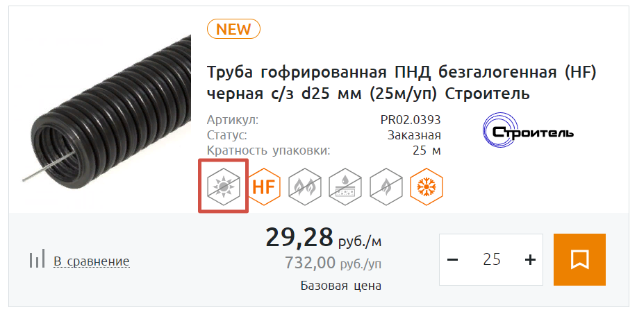

Есть унаследованная проводка в гофре между 2мя объектами на участке. Гофра - черная, без металл. "рукава". Кабель - какой-то круглый ВВГ 3х4.
Есть ли требования к типу гофры? Типа чтобы не портился от погоды/солнца, чтобы птички не склевали?
Расстояние между объектами метров 25, посредине промежуточный столбик металлический (типа поддержки), высота от земли - 3..5 м.
Слышал, что лучше проводку прятать в металл. трубу; кто-то предлагал ее закапывать в землю.

rodrigo написал: Есть ли требования к типу гофры?
Стойкость к УФ. Серая гофра не для улицы.

megrad написал: Стойкость к УФ. Серая гофра не для улицы.
Т.е. для улицы берем черную гофру? Спасибо, не знал.

rodrigo написал: Т.е. для улицы берем черную гофру?
Гофру из пнд или па. Есть чёрная пвх. Она чёрная, но не стойкая к ультрафиолету.

rodrigo написал: Т.е. для улицы берем черную гофру? Спасибо, не знал.
Не только черную, но и обладающую стойкостью к ультрафиолету. Не всякая черная гофра к нему устойчива.

megrad написал: Серая гофра не для улицы
Покупал ПНД гофру именно серого цвета. Цвет не является определяющим.
