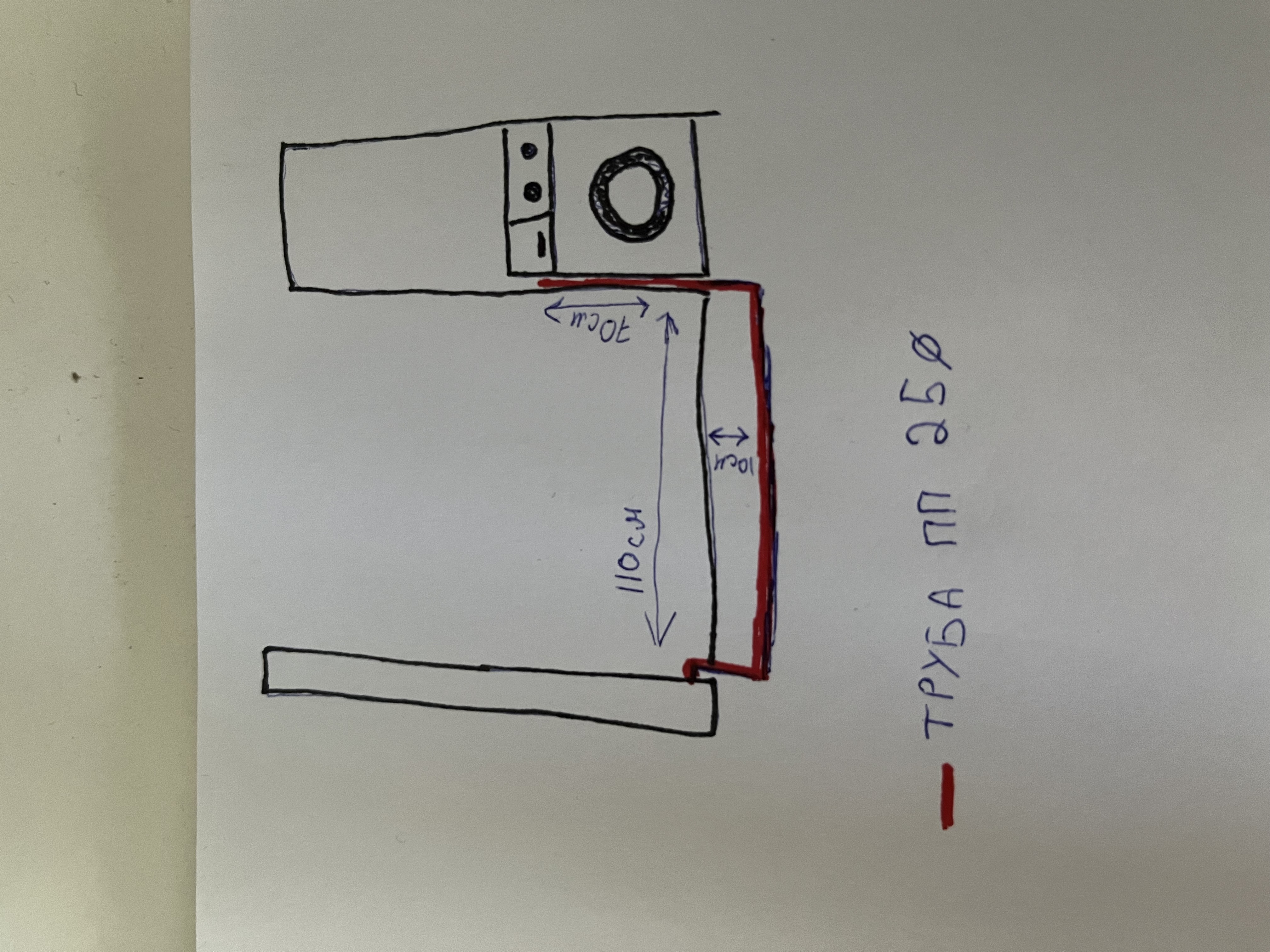

Подскажите пожалуйста, будет ли данная- текст списка схема работать? Без засоров и тп. Смущает диаметр трубы и то, что нет уклона

Будет

Askho, если на рисунке труба в полу - то никакой уклон ей не поможет. Получается напорный участок канализации, надежда на то, что насос справится и не будет срабатывать аварийная защита по давлению (присутствующая в современных СМ). На такой длине и диаметре вроде должно работать.

Mazayac, а, можете посоветовать что-то? В стену прятать не вариант, там вентиляция(

Askho, лучше взять не полипропиленовую, а цельную металлопластиковую трубу 20 мм. У меня расстояние немного побольше - работает без проблем.

Askho, совет выше хорош - МП труба с плавными изгибами будет лучше. И именно 20 мм, это сохранит участок напорным, волокна ткани, например, будет вымывать потоком, заполняющим всё сечение трубы.
