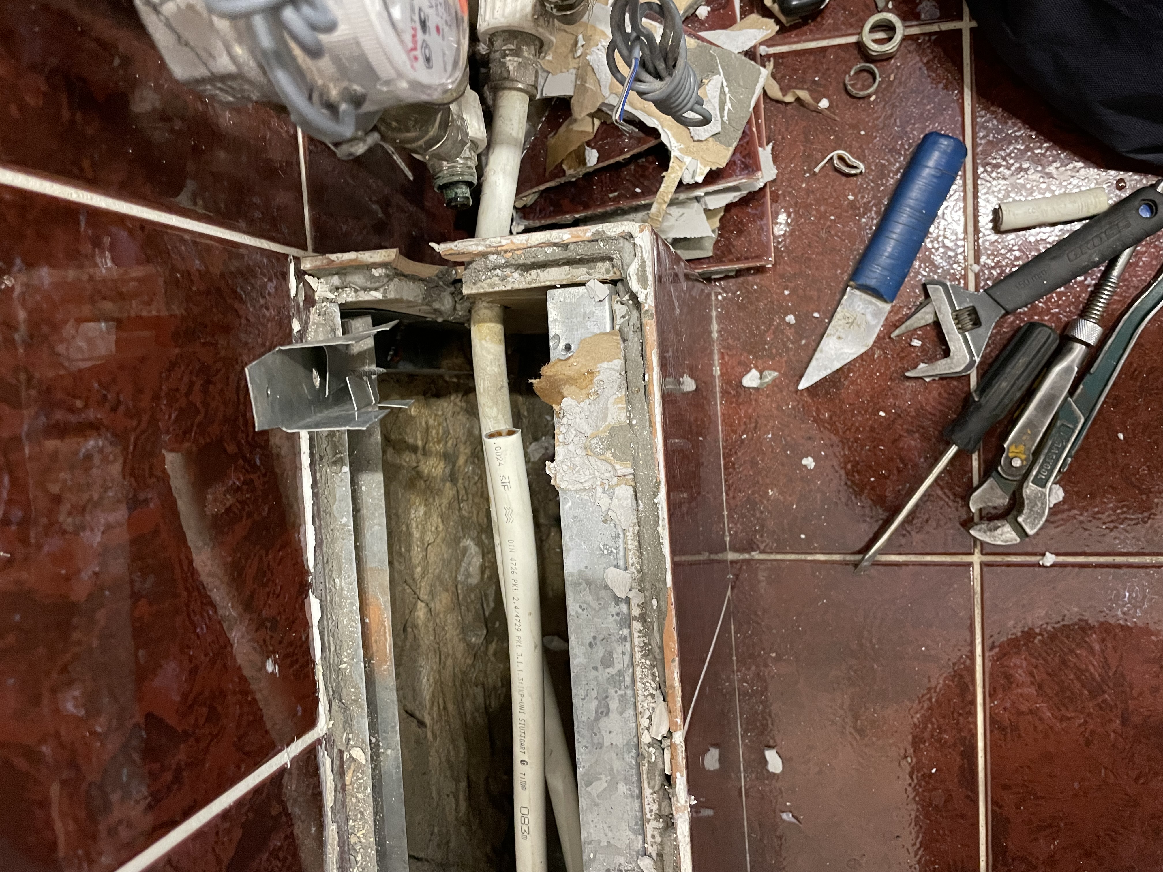

Уважаемые специалисты, добрый день! Подскажите, пожалуйста, гибкая труба это ответственность собственника или УК? Лопнула и протечка пытаюсь разобраться моя ли материальная ответственность перед пострадавшими соседями. Большое спасибо!

Все что после входного крана перекрывающего воду - ваше по умолчанию. Можете переложить вину на того кто производил работы по монтажу этих труб, если можете документально это обосновать.

А в чем его вина? Он смонтировал все по правилам. выбор материала, да и исполнителя - на ответственности Зака, но в данном случае судя по всему Елена не имеет к этому отношения. Но отвечать ей.

эта труба не могла "лопнуть" ... надо вообще понять что произошло

Трубе лет дофига, металлопласт на резьбовых фитингах. Шлак по нынешним временам, лет двадцать назад было модно. Труба видно что обрезана, не могла она лопнуть ровно по всему диаметру.

там наверное какая то муфта была ? вот и виновник аварии нашелся ...

fhntv написал: эта труба не могла "лопнуть" ... надо вообще понять что произошло
fhntv, запросто могла лопнуть или отломиться. На ГВС охрупчается со временем. Но судя по фото - все же вырвало из фиттинга
Не было там никакой муфты, не фантазируй.

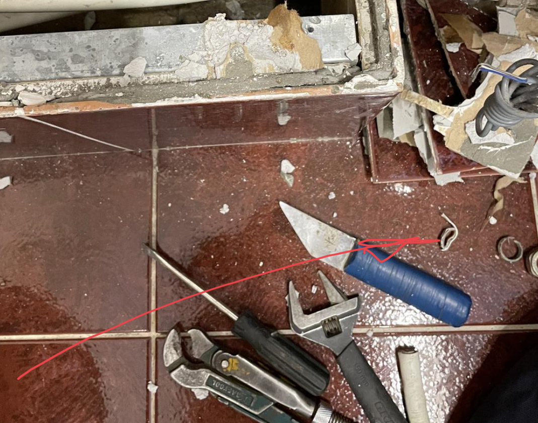

Отрезанный кусок трубы на фото на 4 сантима короче, чем расстояние от фитинга до среза. Нет места для муфты, и следов от нее нет.

Там осевая сила небольшая - первые килограммы, и вдоль трубы направлены. Скорее деградация алюминия и разрыв пластика.

такой ровный разрыв ? тебе уже сказали, на край посмотри...
BV написал: запросто могла лопнуть или отломиться. На ГВС охрупчается со временем. Но судя по фото - все же вырвало из фиттинга
теоретически могли и инопланетяне навестить , да ... но судя по фото (с) все же фитинг был, какой то нелепый фитинг в коробе, нелепо смонтированный постоянно получал напряжение движения от деформаций длинного участка это мог сделать только дебил

Край, который ты видишь - это отрезано мастером. И труба немного сдвинута влево - он подготовил поставить кусочек ремонтной вставки (трубы). Ее и муфты на фото нет (еще нет).
Продолжаешь нелепые фантазии? На фото все что было - до последнего элемента - и плитка и крошки и обжимное кольцо и гайка и кусочек вырезанной трубы - все есть. Но нет воображаемого фитинга и следов от него на трубе - тоже нет.
Но еще есть какая-то козявка, возможно оторваное от трубы, или сначало оторвалось - потом стаскивали с фитинга.
