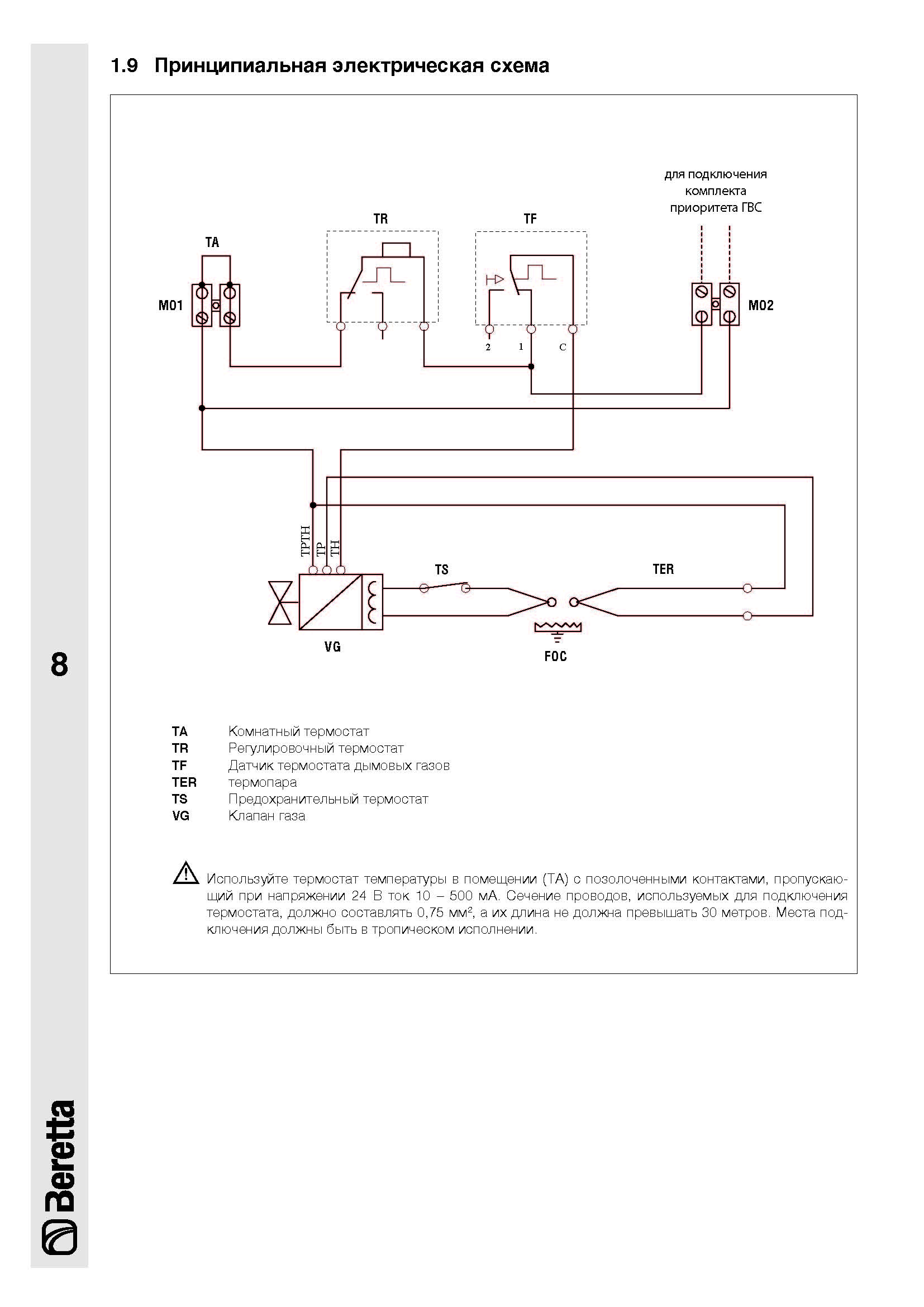

Мож подскажет кто как задействовать комнатный термостат с энергонезависимым напольным котлом Beretta caldaie avtonom?
До этого использовал только настенники, с ними без проблем. А с береттой ничего не приходит на ум, кроме подключения комнатного термостата к циркуляционнику. Вообще система настроена на естественную циркуляцию, но есть и циркуляционник.
И еще, сейчас используется система открытого типа. Есть ли смысл передедлать в закрытоую?
Котел мощный, дом 450 м2
Нашел инструкцию в интернете. Там говорится о возможности подкл комнатный термостат. Непонятно как он регулирует... котел позиционируется, как энергонезависимый, но есть и подключение к сети. Тоже непонятно

Торанага,
то что есть подключение термостата я уже нашел. непнятно только чем он будет управлять
Торанага
Торанага
Регистрация: 28.12.2020
Владимир
Сообщений: 289
27.09.2023 в 17:16:29
evgg написал: Торанага,
evgg, газовым клапаном. Нет?

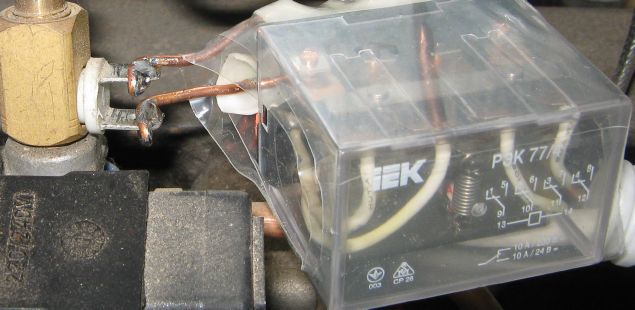

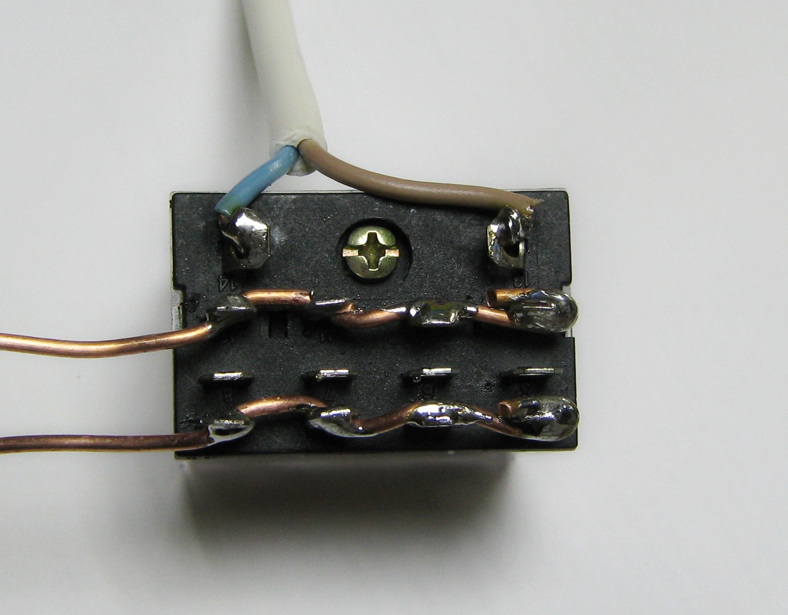

Торанага
Торанага
Владимир
Сообщений: 289
27.09.2023 в 19:00:13
Кстати. В похожей ситуации я вместо дистанционных позолоченных контактов использовал промежуточное реле с обычными посеребрёнными, но по месту:
С целью существенного уменьшения сопротивления внешних соединений...
evgg
evgg
Регистрация: 27.08.2017
Сообщений: 7
27.09.2023 в 20:17:27
Торанага, ясно, спасибо! а термореле в цепи питания? Да, так надежнее. ток в этом случае надо запитывать еще и от 220.
Хочу попробовать беспроводное термореле. тож, я так понимаю, будет по месту без потерь, как ваше реле.
Торанага
Торанага
Владимир
Сообщений: 289
27.09.2023 в 21:25:09
evgg написал: Хочу попробовать беспроводное термореле
Вряд ли у его замкнутых контактов приемлемое сопротивление...
evgg
evgg
Сообщений: 7
28.09.2023 в 10:45:32
Торанага, ясно, там миливольты. спасибо. буду иметь в виду.
