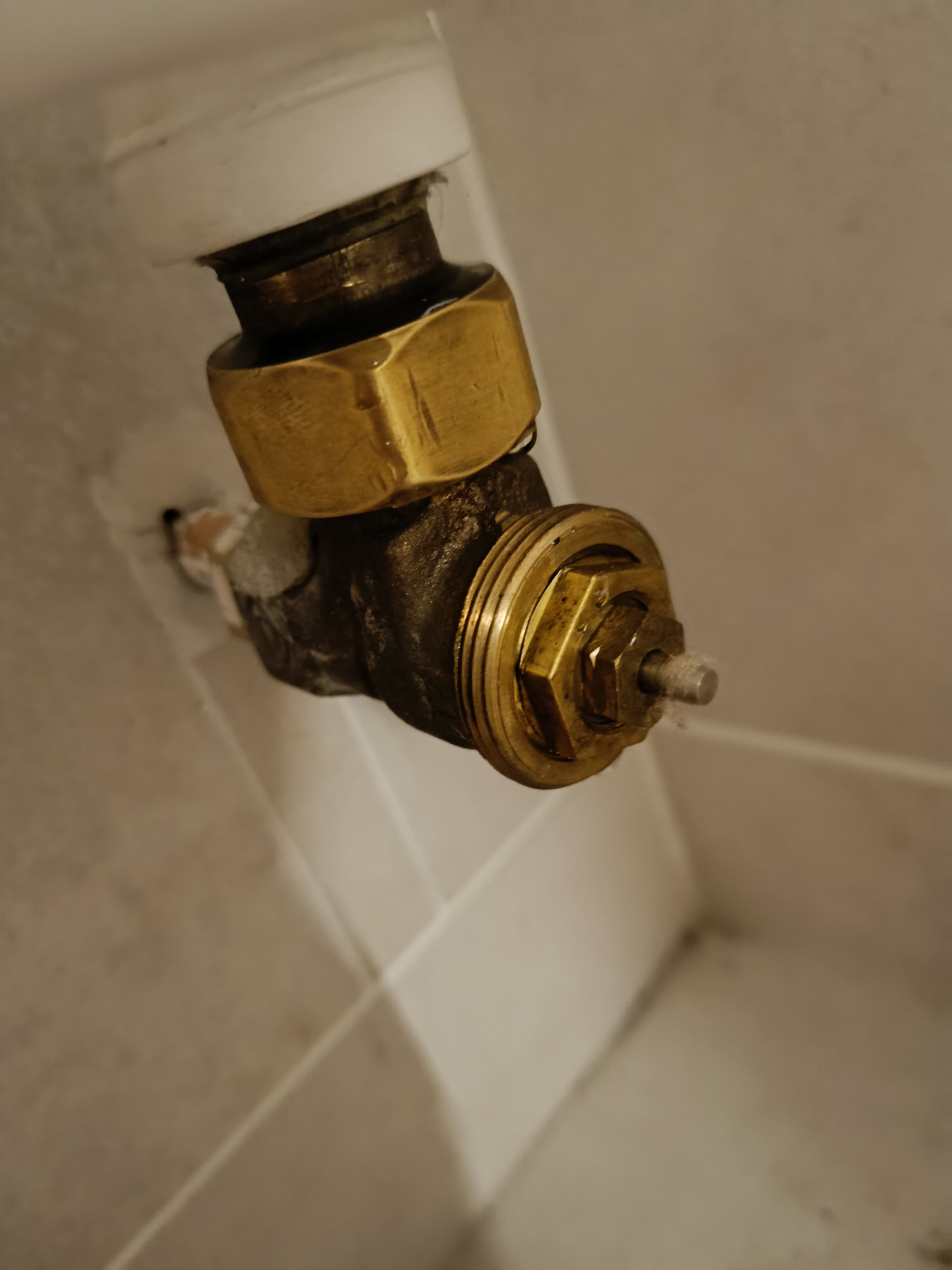

Добрый день, Я планирую поменять термоголовки на более новые, купил и они не подошли.
Поэтому прошу совета.
В доме два вида клапанов
1. 2.

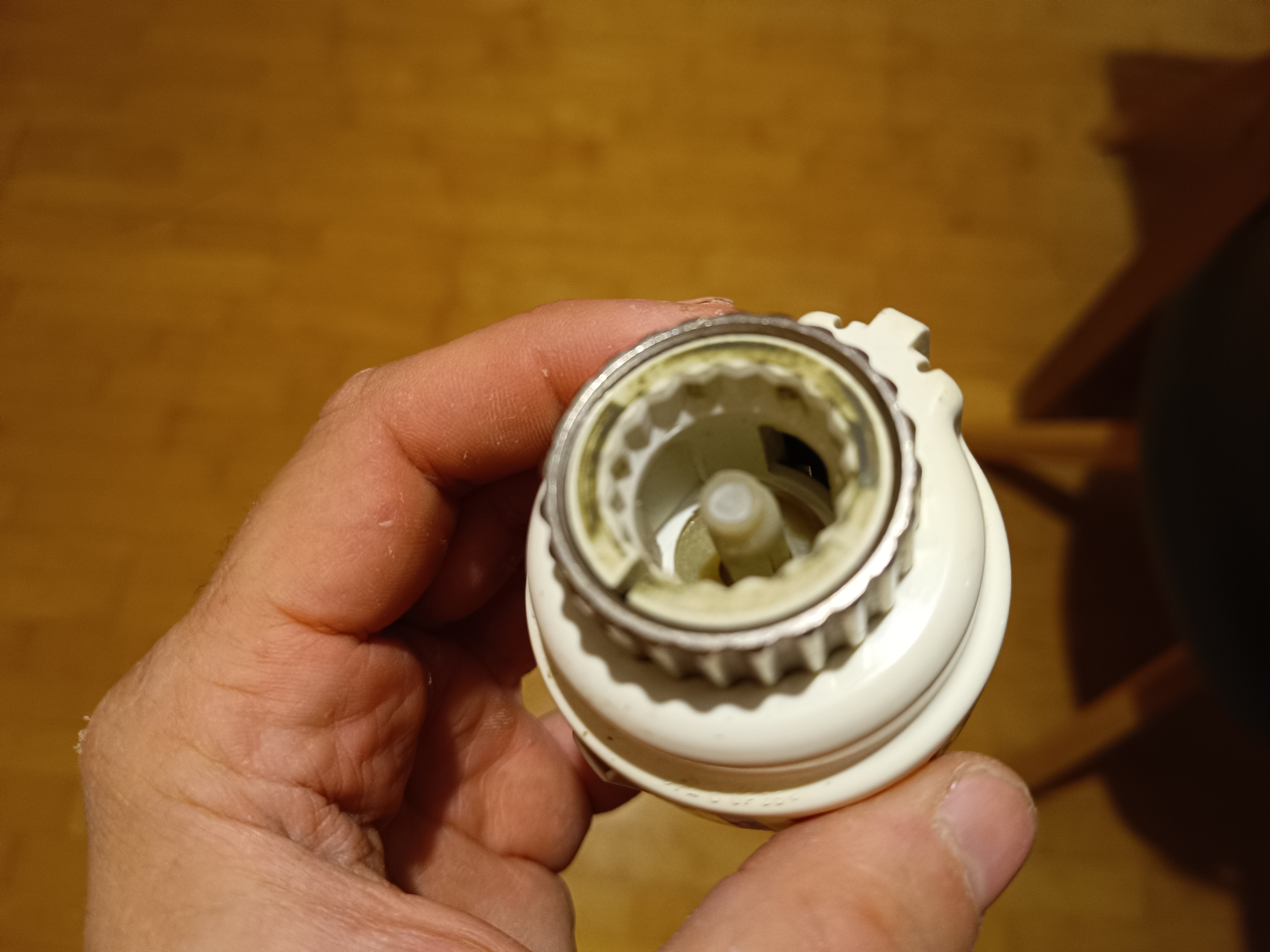

Крепление термоголовок выглядит так
1.
2.

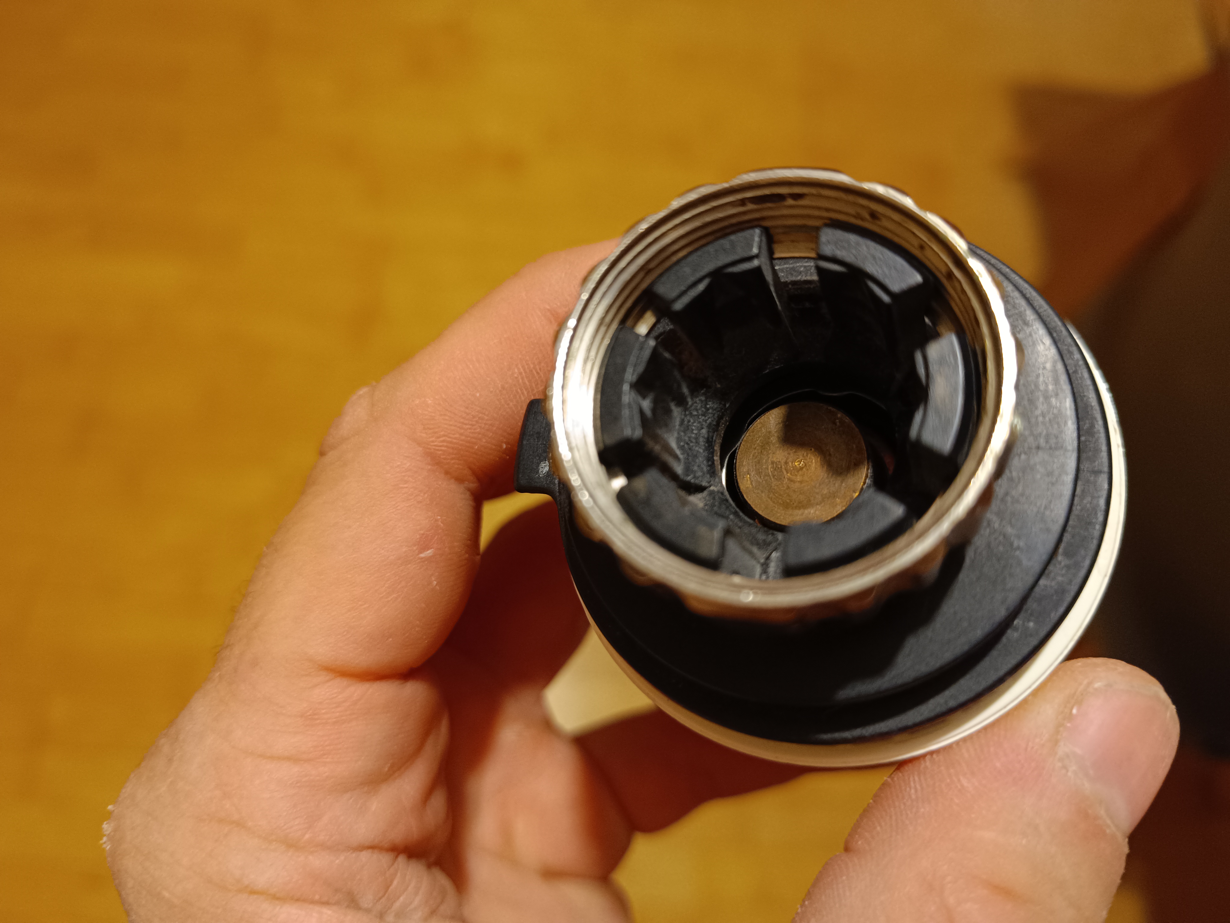

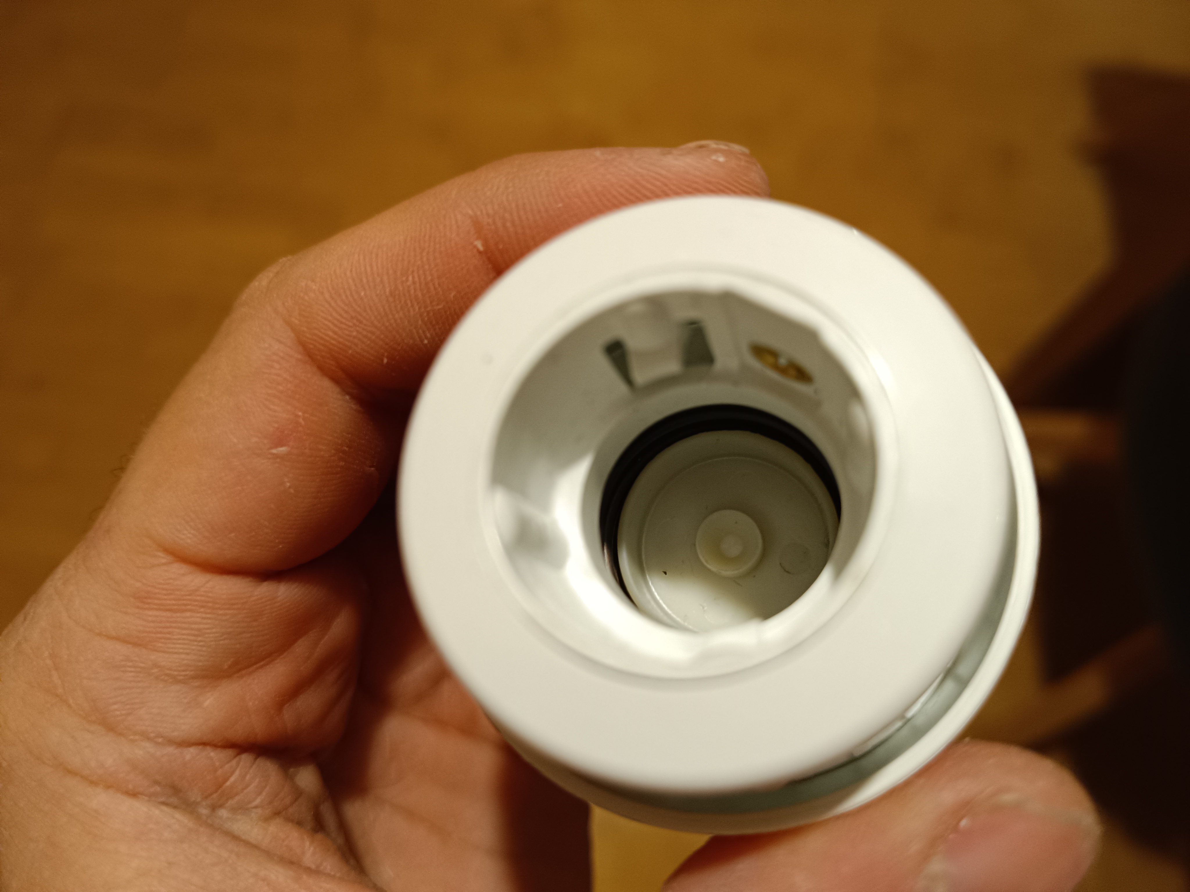

я купил термогоовку данфос, что нравится по дизайну и она не подошла вообще ни к одному креплению
Как называется крепление на изображении выше? Можно ли заменить шток 2 на фото и вкрутить шток 1, чтоб поставить одинаковые термоговки?
Есть ли у них какое-то название (тип?), чтоб снова не купить неправильную термоголовку.
Спасибо за ответы

Вероятно ваше M30x1.5 У данфос для своих клапанов помнится специфическое крепление:

Siera, данфосс два вида. Один - тот, что вы купили, а другой собщепринятный, для таеих термоголовок резьбой м30 х1,5. Вам нужны последние. Можно любого другого производителя.

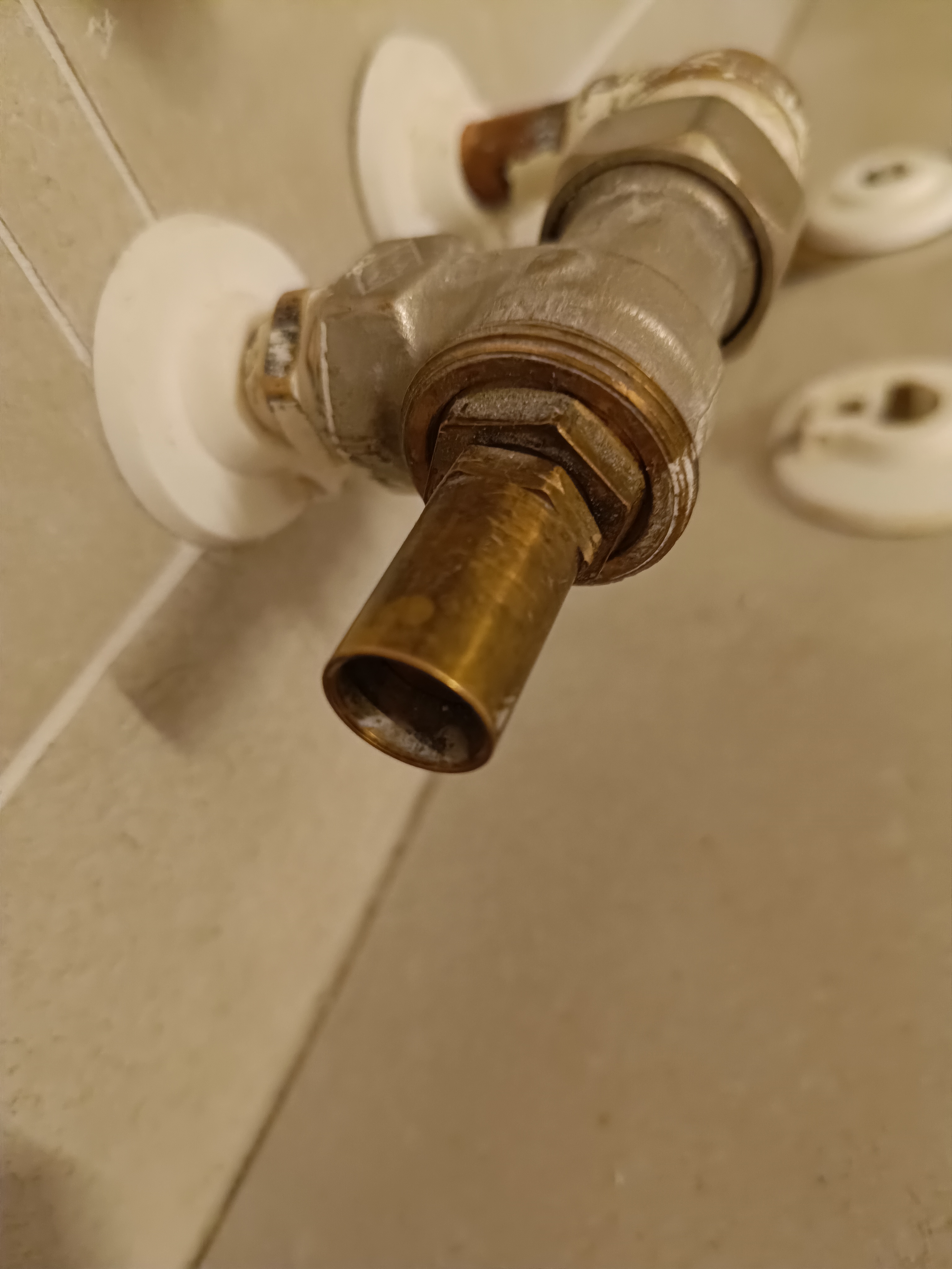

Подскажите за ту что на фото 2. Там какая-то трубка и шток внутри. Она отличается от общепринятой и от той что данфос. Возможно ли заменить шток на общепринятый? Или название, что это за система.

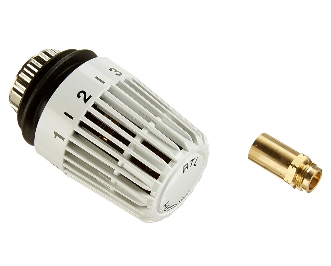

Нашёл второй тип в интернете, похоже это какой-то переходник? Снова стоит вопрос можно ли выкрутить и поставить стандарт.

Siera написал: Как называется крепление на изображении выше?
По логотипу на клапане можно выяснить производителя, дальше проще.
