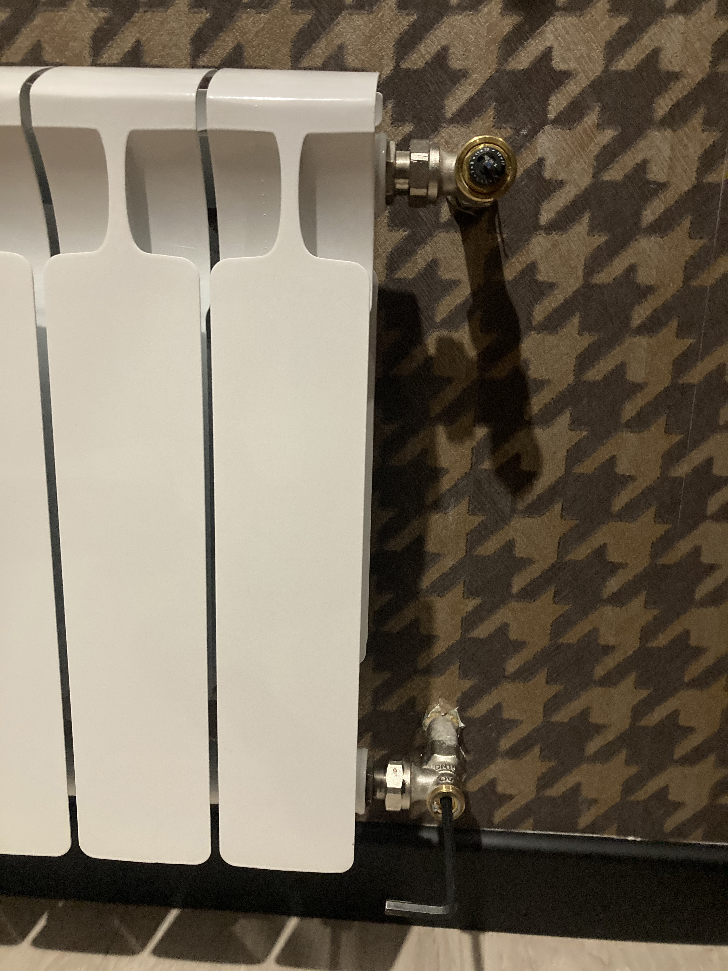

Всем привет!
Радиатор Рифар Монолит подключен к двухтрубной системе. На входе регулировочный вентиль Oventrop, на обратке - настроечный.
В прошлом году при начале отопительного сезона он грелся сам, без "танцев". В этом году - не хочет... Стояк - теплый, радиатор - холодный. Проверил вентили - все открытые. Открыл клапан Маевского. Воздуха практически не было. Вода через клапан сливается практически холодная. И, что удивительно - нагрелся настроечный вентиль на обратке, а входной так и остается холодным, ну может быть стал чуть теплее. Завинтил Маевского - радиатор остыл.
Куда копать?

Medvedd написал: Радиатор Рифар Монолит подключен к двухтрубной системе.
Наиболее вероятно, что соседи "убили" перепад давлений. А без перепада расхода через радиатор не будет.
Vlad Crush, я вроде первый в "пищевой цепочке"... В смысле, подача снизу, а я на первом этаже. Или это не важно?

Medvedd, Перепад можно убить на любом этаже. Даже на самом дальнем от вас. Измерить можно только дифманометром. Должно быть не меньше по хорошему 10 кПа. Даже в самом плохом случае должно быть не меньше 3 кПа.

а почему при открытии Маевского нагревается настроечный вентиль на обратке?

Medvedd написал: На входе регулировочный вентиль Oventrop, на обратке - настроечный
А вот кто-то из соседей на любом этаже наверное поменял клапан повышенного сопротивления для двухтрубки на шаровый кран (слесарь поменял). Общераспространенный случай, когда слесари из ЖЭУ таким образом убивают весь стояк.

Medvedd, если бы не было вентилей, вам тут посоветовали поставить из их и крутить туда-сюда, типа того чтотэто называется "балансировать". А так то и посоветовать нечего. Если серьезно, копать нужно в шуткатурку, фото труб, до того, как их спрятали, или схему подключения. Где стояки, как трубы идут? Неужели вы и правда думаете, что в по данной вами картинке можно что то понять?

Medvedd написал: а почему при открытии Маевского нагревается настроечный вентиль на обратке?
Воду с Маевского сливаете, получается через ОП хоть мизерный но расход. И циркуляция может быть опрокинута. Т.е. на обратке давление больше, чем на подаче. Могу в личку дать ссылку на статью по этому поводу.

Medvedd, соседи могли просто "скрутить" у себя настройки на максимум обобрав вас на расход.
Двухтрубные систем вандолонеустойчивые. Особенно вертикальные.

Medvedd написал: Или это не важно?
Это как раз важно. Да, кто-то из соседей на верхних этажах убил двухтрубку и на нижних этажах она опрокинулась.

Vlad Crush написал: кто-то из соседей на любом этаже наверное поменял клапан повышенного сопротивления для двухтрубки на шаровый кран
Не на любом - это точно не пара соседних этажей выше. Соучаствовать в убийстве они могут, но причина опрокидывания выше. При условии нормативного расхода, разумеется.
