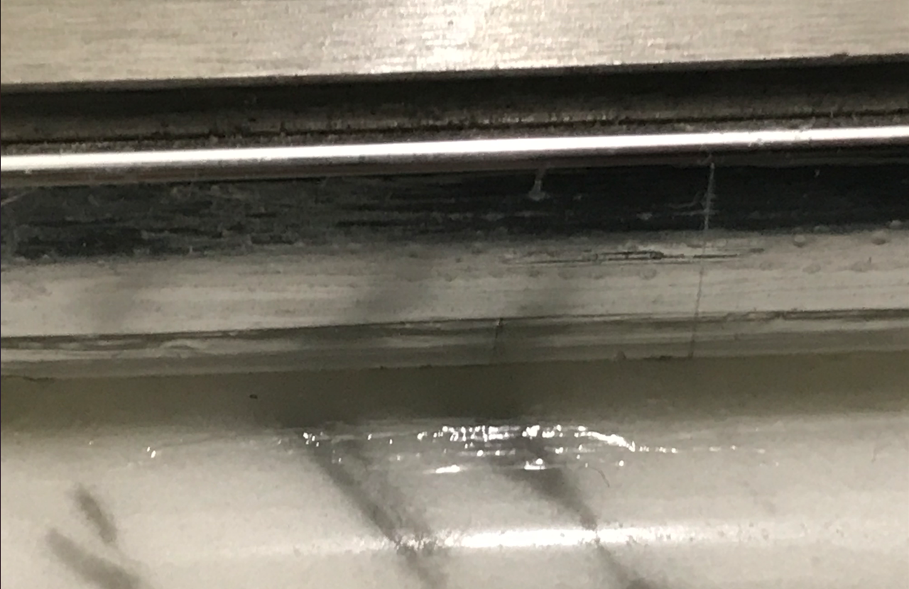

Добрый день!
Душевой поддон Radaway Teos F. Душевой уголок Radaway Furo KDD.
При мытье в душе с плотно закрытыми дверцами вода почему-то наровит вылезти из кабинки. При том, что все по периметру примыкания сантиметровой рамки, которая выполняет роль "забора" и служит препятствием для вытекания воды из поддона, загермечено.
Поддон имеет очень маленький угол наклона. В результате вода наровит скапливаться по бокам и сзади поддона.
Поддон имеет очень низкую рамку, через которую вода наровит перетечь на пол.
Не ясно, как вообще можно пользоваться этим поддоном и этим уголком, ведь там почти нет углублений, в отличие от душевых кабинок, где достаточно глубокое углубление для скопления воды.
То ли производитель сделал крайней неудачный поддон и уголок, то ли прораб где-то допустил ошибку, а потому вода переливается через край поддона, даже когда не льешь воду на стекло. А уж если лить воду на стекло, то гарантированно на полу будет лужа. Вода сразу же перельется через край.
Подскажите, пожалуйта, что можно сделать, чтобы исключить вероятность перетекания воды через край поддона? Пока рабочий вариант только один - не мыться в душе. Углубить поддон я, понятно, уже не могу. Поменять на другой тоже не могу.

Чтобы уметь сдавать клиентам этот и подобные поддоны в эксплуатацию - надо познать дзен. Ваш прораб ещё даже не освоил и первый "0" дан. Основная и главная ошибка - это то, что герметик нанесён изнутри кабины.

sereza, спасибо. Так если он нанесет герметик снаружи по периметру, то его будет видно снаружи, и это будет некрасиво. И опять же, как это решит вопрос, переливания воды через этот порожек, который всего 1см высотой? Ведь даже если он загерметит снаружи, то порожек сам выше не станет.

Посмотрел, есть ли герметик снаружи. Вижу прозрачный герметик снаружи.
Связался с Radaway. Они говорят, что это нормально (!), что может подтекать, так как у этого уголка всего 8 мм высоты порожек. Типа "а что вы хотели". Если не хотели, чтобы подтекало, то вам надо было брать другой душевой уголок.

LetterOfPaulToTheRomans, видимо это конструкция для душевых с мокрым полом. Когда шторки выполняют лишь брызгозащитную функцию, а пол в помещении тоже является таким же поддоном со своим трапом. Гостиничный вариант упрощающий уборку санузлов. Ну или как в душевых в бассейнах - только чтобы на соседа и вещи вокруг вода не летела. Это действительно ошибка при выборе модели.

Очевидно же, что у Вас отвратительно выполнено водоотведение и сифон не справляется с количеством поступающей в него воды. При правильном решении этот поддон и дверцы работаю хорошо. Решить проблему можно, просто демонтировав дверцы и установить их на дополнительные алюминиевые профили, тем самым углубив поддон.

sereza, дело не в сифоне, скорее всего. Ведь в районе сифона лужи нет. Вода застаивается на горизонтальных участках, которые производитель сделал по периметру кабины. Там не предусмотрено никакого наклона, а сама поверхность слегка шершавая.
А вот сделать дополнительные алюминивые профили повыше - это хорошая идея, спасибо, но прораб такой техникой не владел. Потому имеем, что имеем - исполнение на отвяжись по принципу "забрал деньги, сделал все формально, а дальше уже ваши проблемы".
И, кстати, думаю, что прораб даже не смог бы найти этот самый профиль, чтобы он был таким же, как заводской Радавей, но повыше. В Леруа такие не продают, скорее всего.

Не допускать наполнения поддона водой (снизить напор, проверить слив) и на дверки можно надеть "силиконовая накладка на дверцу душ кабины"
А по окончании водных процедур для уборки воды из углов использовать скребок:
Или всё таки смотреть можно ли как-то наклонить поддон в сторону слива.
