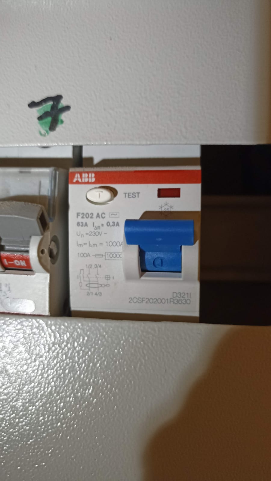

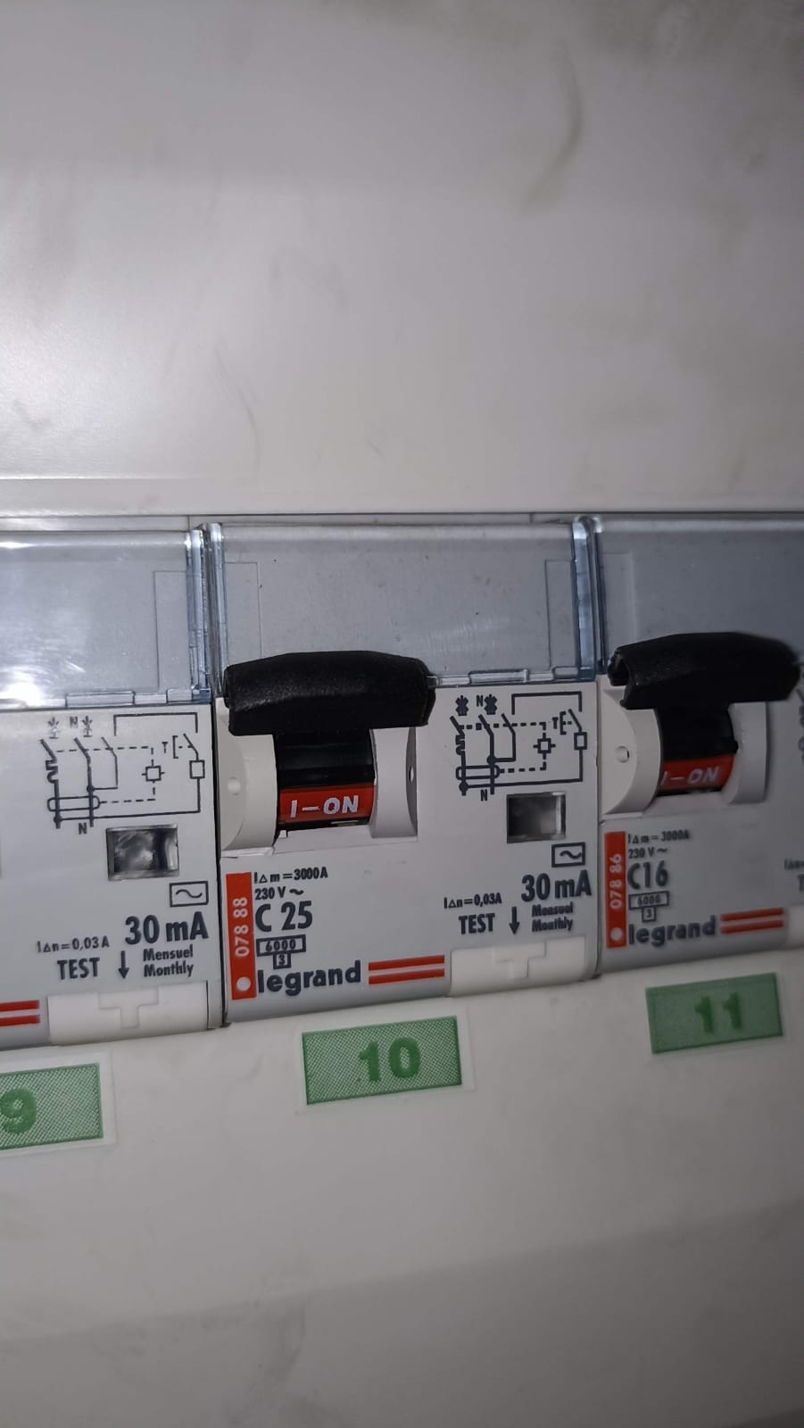

Живу в квартире 12 лет. В последние 4 месяца уже несколько раз повторялась ситуация: в щитке подъезда отключается УЗО (пару раз случалось даже ночью), при этом в квартире все линии на дифавтоматах, которые не срабатывают. Когда уезжала в отпуск, оставила в квартире включенной только одну линию, на которой висел холодильник, остальные диффы выключила - в итоге снова УЗО в подъезде отключилось. Переключила холодильник в другую розетку на другой линии, снова ситуация повторилась. В чем может быть проблема? Приложила фото - в подъезде стоит ABB, в квартире Legrand

Причина может быть в холодильнике, проводке или узо. УЗО то вводное, куда холодильник не воткни, все через него идет. С редкими срабатываниями сложно найти причину, проще узо заменить. На автомат.

Vinnip написал: в щитке подъезда отключается УЗО (пару раз случалось даже ночью)
УЗО тоже бывает неисправно.
Vinnip написал: В чем может быть проблема?
В неправильном подключении, например, объединении нолей до и после УЗО.
Федя222 написал: С редкими срабатываниями сложно найти причину, проще узо заменить. На автомат.
Плохое решение, не решающее проблему, а лишь закрывающее глаза на проблему.
Vinnip написал: Приложила фото - в подъезде стоит ABB, в квартире Legrand
Лучше фото с проводами. Идеально схему иметь, что бы разобраться, что не так.

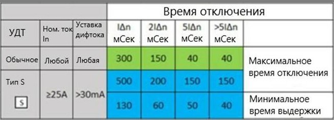

На вводе в квартиру должно стоять УЗО с выдержкой времени на срабатывание, так называемое селективное УЗО. Этот тип УДТ имеет индекс «S» (от англ. selectivity — селективность) и в случае повреждения отключается с задержкой до 130 миллисекунд (полное время отключения может быть до 0,5 сек в зависимости от величины диф. тока). Это его свойство позволяет отключить только поврежденный участок цепи без отключения всей электроустановки.

ser000 написал: Плохое решение, не решающее проблему, а лишь закрывающее глаза на проблему.
Да ладна? А УЗО стопро рабочее? Можно ждать еще месяцев 20-30, чтобы убедиться наверняка - УЗО сбоит (или пробивает холодильник). И наконец-то заменить его (узо или холодильник), попутно несколько раз выбросив содержание холодильника.
ser000 написал: В неправильном подключении, например, объединении нолей до и после УЗО.
УЗО выбивает раз в месяц от попутанных нолей? А до этого 12 лет оно было неисправно?
