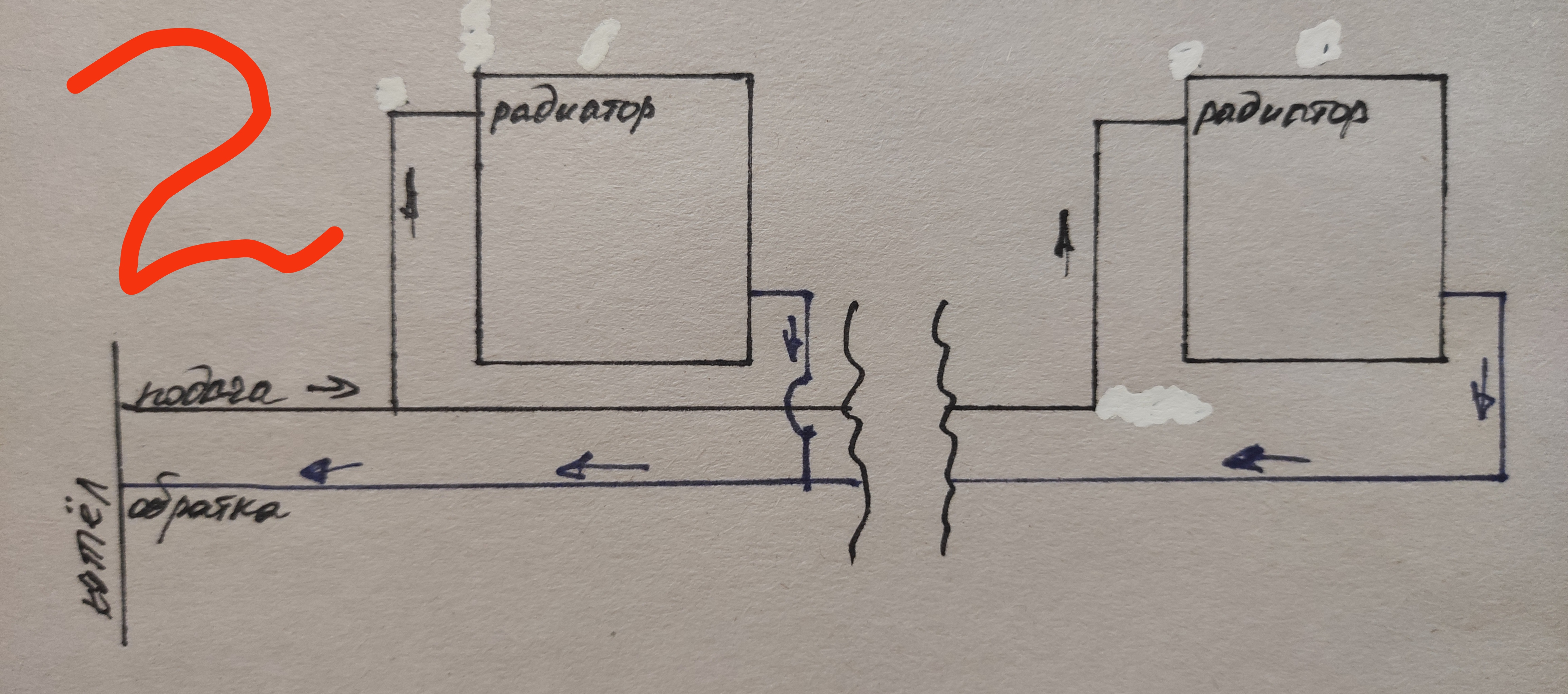

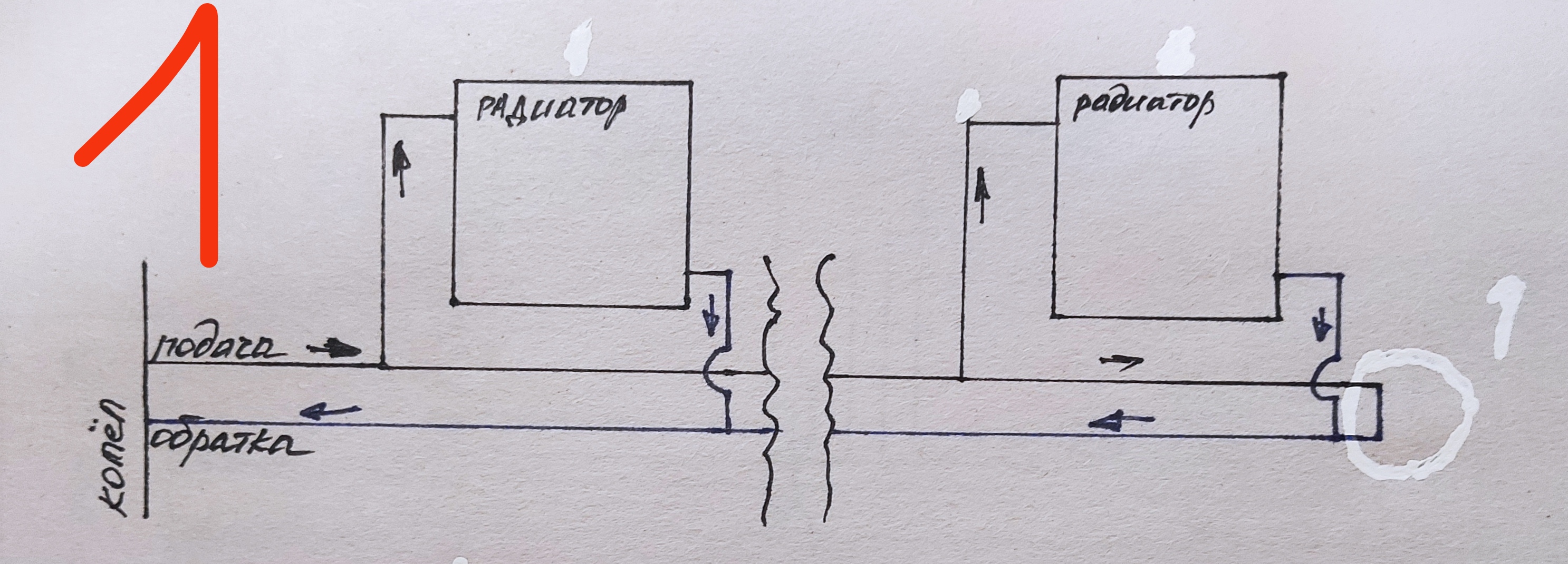

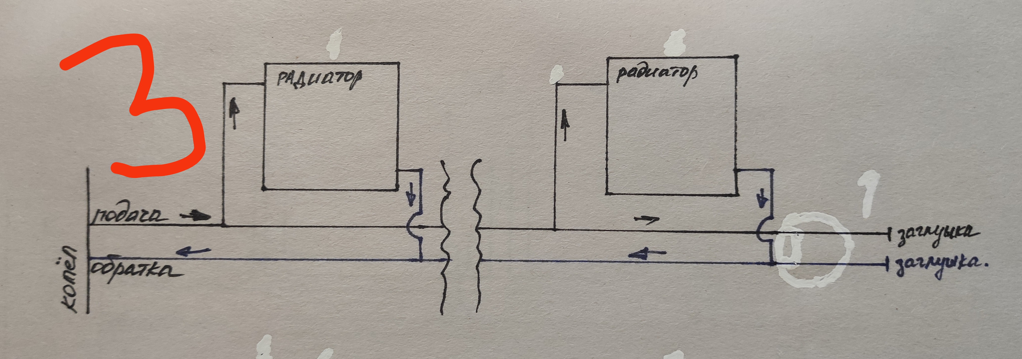

Имеется система отопления частного дома. Как на рисунке 1. Делал не я, досталась в таком виде. Греет плохо. Мне советуют переделать в исполнение, как на рисунке 2. Колличество радиаторов 4. Вопросы: 1 Есть ли смысл? 2 На рисунке 2 и рисунке 3 одинаково будет работать?

elektrovoin написал: советуют переделать
Всё верно, шунт между подачей и обраткой следует устранить. Циркуляция принудительная?
elektrovoin написал: На рисунке 2 и рисунке 3 одинаково будет работать?
Да, схема одна, но тупиковые участки не на пользу.
elektrovoin написал: Колличество радиаторов 4.
Какой тип отопительных приборов? С низким внутренним сопротивлением или с высоким? Если с низким, то есть ли регуляторы?

Спасибо! На циркуляцию есть насос электрический. Что значит отопительные приборы? Алюминиевые радиаторы, если я правильно понимаю, прошу простить, если туплю. Про внутреннее сопротивление ничего не скажу. Регуляторы есть на подаче, на каждом радиаторе.

elektrovoin написал: 1 Есть ли смысл?
Нет.
elektrovoin написал: 2 На рисунке 2 и рисунке 3 одинаково будет работать?
Одинаково плохо, или совсем не будет.
На каждый радиатор нужно устанавливать балансировочную арматуру.

elektrovoin написал: Регуляторы есть на подаче
Тогда всё в порядке. Возможны проблемы с завоздушиванием первого ОП. Решатся спуском воздуха, возможно, что придётся "прикрутить" регуляторы на всех батареях.
