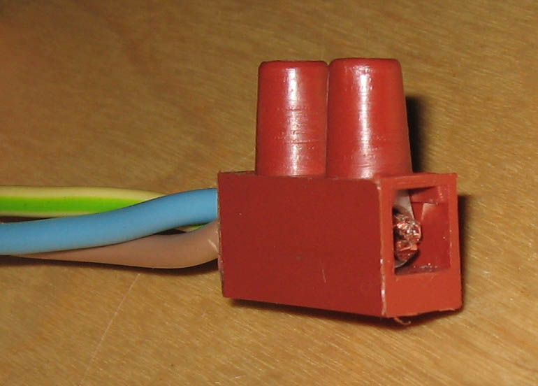

может ВАГО устроят инспектора? Их просто использовать и контакт хороший в вазелине
Сообщений: 140076
25.04.2007 в 21:14:43
2OlegI Не хватит наверное провода на разделку под ВАГО...

bv написал : Не хватит наверное провода на разделку под ВАГО...
Под ВАГО, как раз, может хватить.

2ana2023 Кстати, алюминий неплохо паяется, только спец. флюс нужен ( Ф-34 и подобные ) и припой с процентным содержанием олова не менее 50% ( ПОС-50, ПОС-61, П250 ). Пропаять имхо будет проще чем все раскручивать ( тем более инспектор сам так сказал ).

Да,были бы медные провода, всё проще.Попробую сегодня переговорить с инспектором, может действительно его ВАГО устроит.

а на скрутку клемник накрутить

юра Т написал : а на скрутку клемник накрутить
Как ни странно, но именно этот вариант и прошол, причем раньше на 1 час чем его предложил ЮРА Т. По порядку-начинаю разговор с инспектором,про высокую температуру пайки и т.д.,смотрю он начинает звереть,тогда я минуя второй пункт про гильзы ГАО достал из кармана такой же клемник -ответ :МОЖНО-ЭТО БОЛТОВОЕ СОЕДИНЕНИЕ,главное чтобы не было скруток! Но это совсем другое дело,медных клемников навалом и можно скрутки не разбирать. Как я понимаю инспектор не сам это придумал,наверно есть циркуляр сверху. ВСЕМ СПАСИБО.

2ana2023 Только один нюанс - провода алюминиевые, а клемма латунная или бронзовая. Это, конечно, не чистая медь, но некоторый процент вероятности электрохим. коррозии есть.

avmal написал : Пайка вообще-то не рекомендована нормативами, если пожарный инспектор не в курсе.
Вы только такое пожарному не говорите, а то узнаете, что ВСЕ "электрические" нормативы упираются в "требования по пожарной безопасности", а требования пожарной безопасности самые главные. И если одни нормативы за другими не успевают, то пожарного это не...вобщем неинтересует. И если в требованиях пожарной безопасности соединение "пайка" есть - значит можно.

iale написал : но некоторый процент вероятности электрохим. коррозии есть.
Конечно есть,но тут контакт получается как в эл.счетчике, то есть винты вдавливаются в провода.У меня эл.счетчик с 1980 г ни разу не снимался,нагрузка-плита,титан,в 80-десятых 1-3 квт обогреватели и контакт отличный ! Чего и вам всем желаю.
