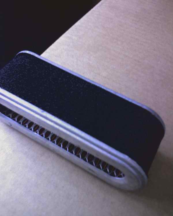

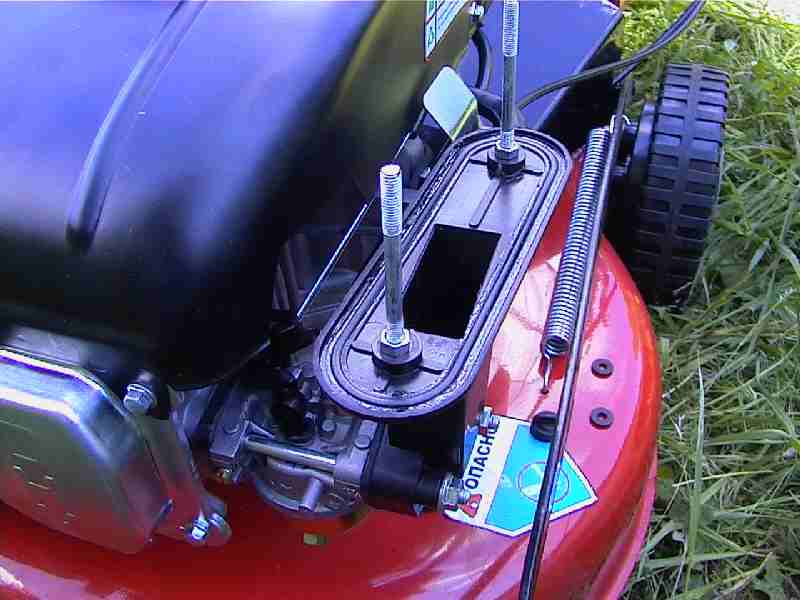

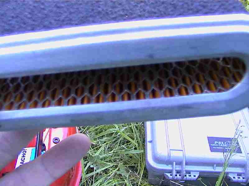

еще немного подробностей. вчера снял воздушный фильтр. посмотрел качество сборки , как установлен.
вроде все нормально. фильтр почти взрослый. снаружи тонкий поролон.
внутри гофра как в автомобильном. ожидал более простой конструкции типа тампона из поролона в два слоя .

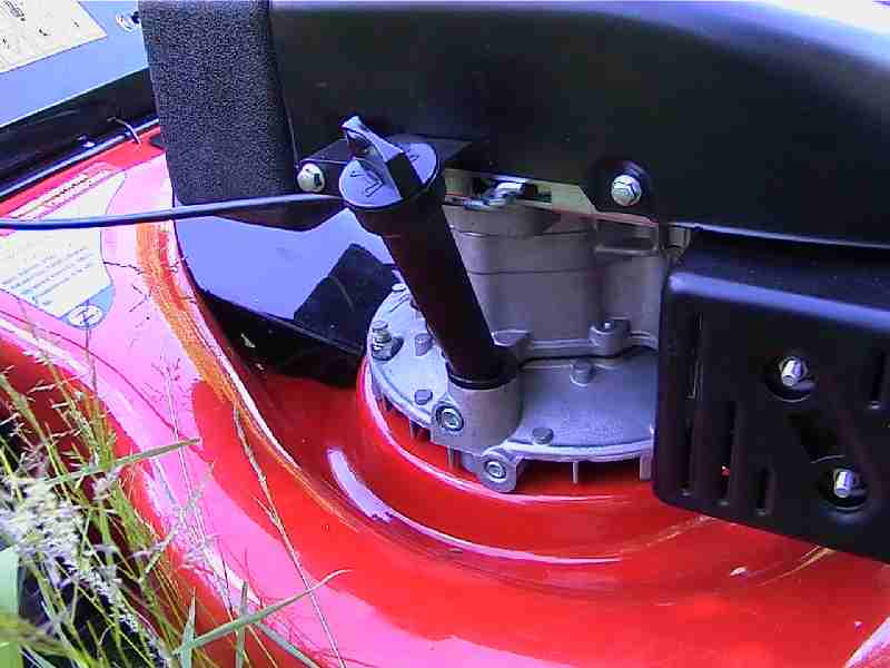

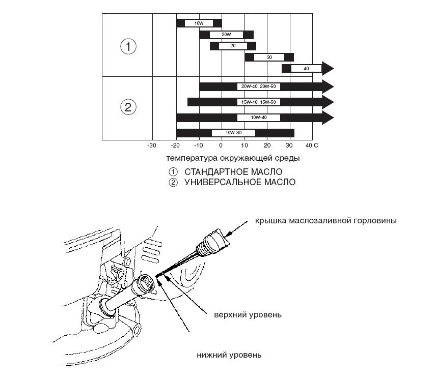

нашел инструкцию на Хонжовский движок
http://spareparts.unisaw.ru/instructions/Oleo-Mac/GCV%20135%20E.pdf 583 кб после прочтения возник вопрос как правильно мерить уровень масла
шуп нужно вкручивать до упора , выкручивать и смотреть.
или воткнул посмотрел завернул . -разница глубина хода резьбы щупа.
по первому варианту замера уровень максимальный по второму варианту минимальный

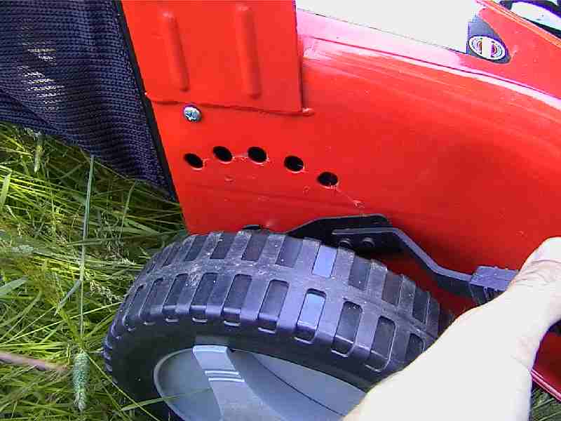

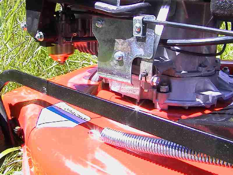

24.06.2007 в 22:42:35

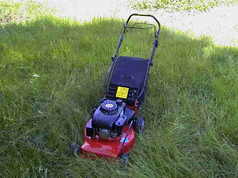

Первый этап тестирования завершен.
наудивление косилка показала себя достаточно хорошо.
немного о конструкции

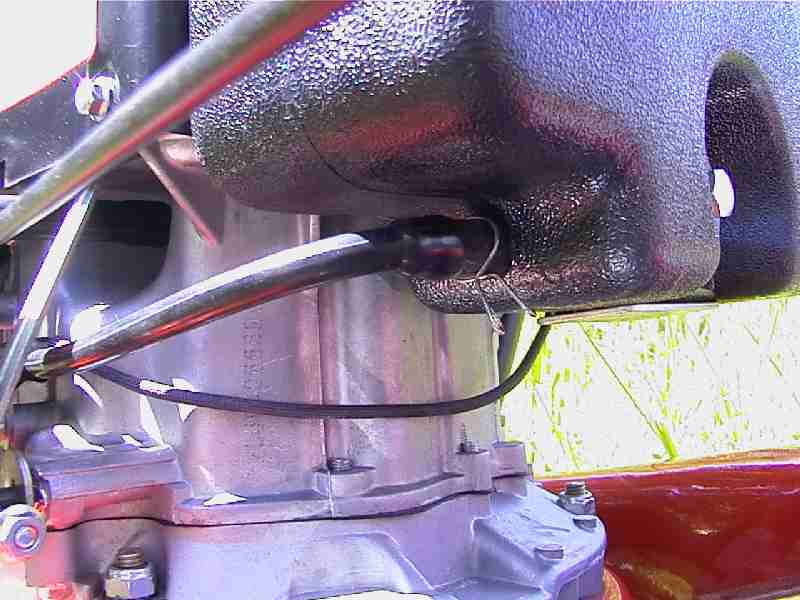

чего нет - нет топливного фильра и топливного крана.
газ постоянный
из недостатков вылезло два
топливная трубка с очень хилыми хомутами и
регулировка высоты , которую явно можно увеличить на 2 деления.
ну а теперь по порядку.
фото внешний вид и заморочки
alex_k
alex_k

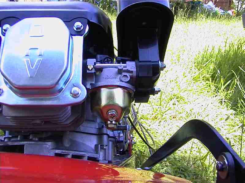

24.06.2007 в 22:52:27
что понравилось.
заводится с первого раза с полрывка и стабильно.
мотор видимо отрегулирован на низкие обороты, потому что услышать как работает на высоких не удалось. все время на слух примерно одинакого. тянет хорошо. есть ли подшибники в колесах понять не удалось. передние необслужаваемые и неразборные.
порадовало качество исполнения воздушного фильтра и сам фильтр. стыкуется все хорошо.
далее фото крупным планом.

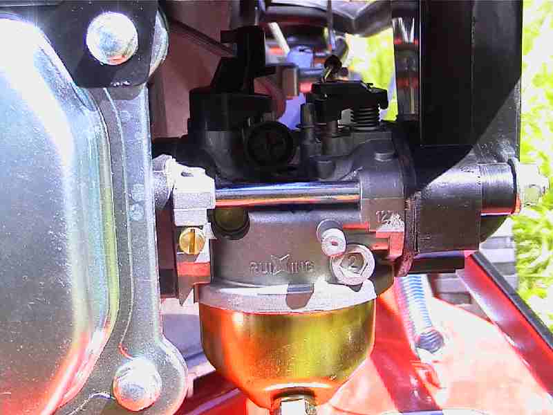

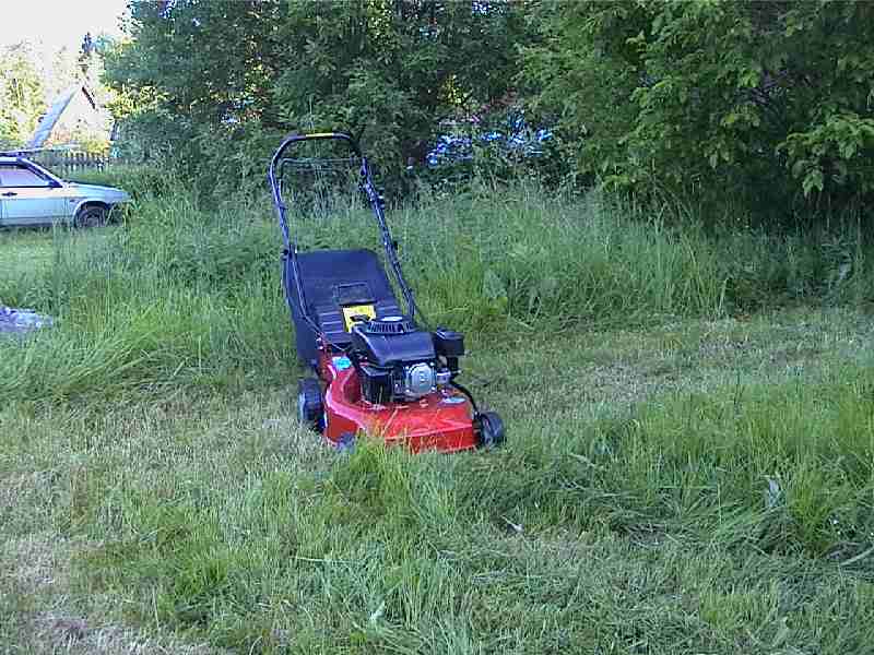

24.06.2007 в 22:55:55
продолжение фото

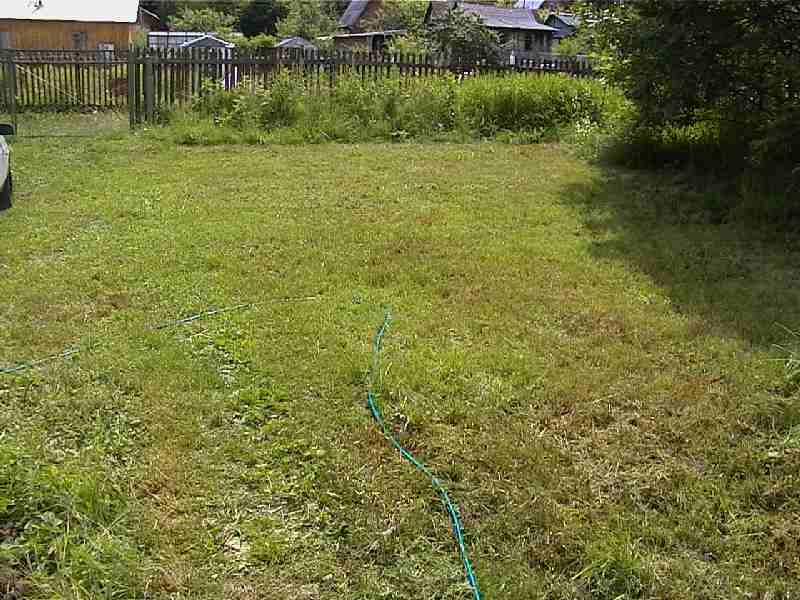

24.06.2007 в 23:15:53
поле битвы участок был покошен электротримером 2 недели назад, местами месяц назад.
высота травы где как . от 15 до 60-70 см начал сперва с покошенных участков.

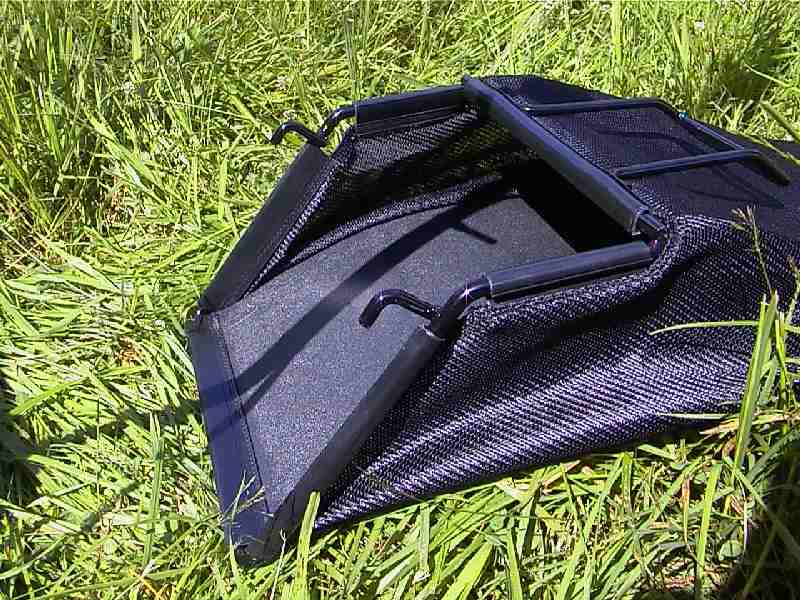

контейнер забивается очень быстро , заполнение чуть более половины.
вес контейнера практически не чувствуется.
индикатора заполнения естественно нет, но что нужно чистить чувствуется сразу. косилка начинает мульчировать . по времени работы гораздо дольше чем тримером, потому что не столько косишь сколько носишь траву. но зато аккуратней.
передача на колеса сделана ремнем, работает стабильно , после работы грязи там не обнаружил.
периодически нужно проверять отверстия под движком через которые засасывается воздух к ножу..
если конейнер битком, то они забиваются травой.
ну вот собственно и все .
бензин использовал 92. масло пока то что налили при продаже. его нужно менять после 5 часов.
по классу эта косилка имеет близкие аналоги в линейке МТД
http://mtd-russia.ru/explore.php?Id=5&table=gasmower по цене получается намного выгодней, учитывая что это самоходное исполнение
осталось разобраться опция для мульчирования от МТД к красной звезде подойтет или нет.

Спасибо за информацию. Бегать с контейнером - это не гут. А мульчировать она не умеет, жалко. ПосмотрИте опции, мульчирование, ИМХО, великая вещь!:) Масло надо мерять при полном закручивании щупа.
