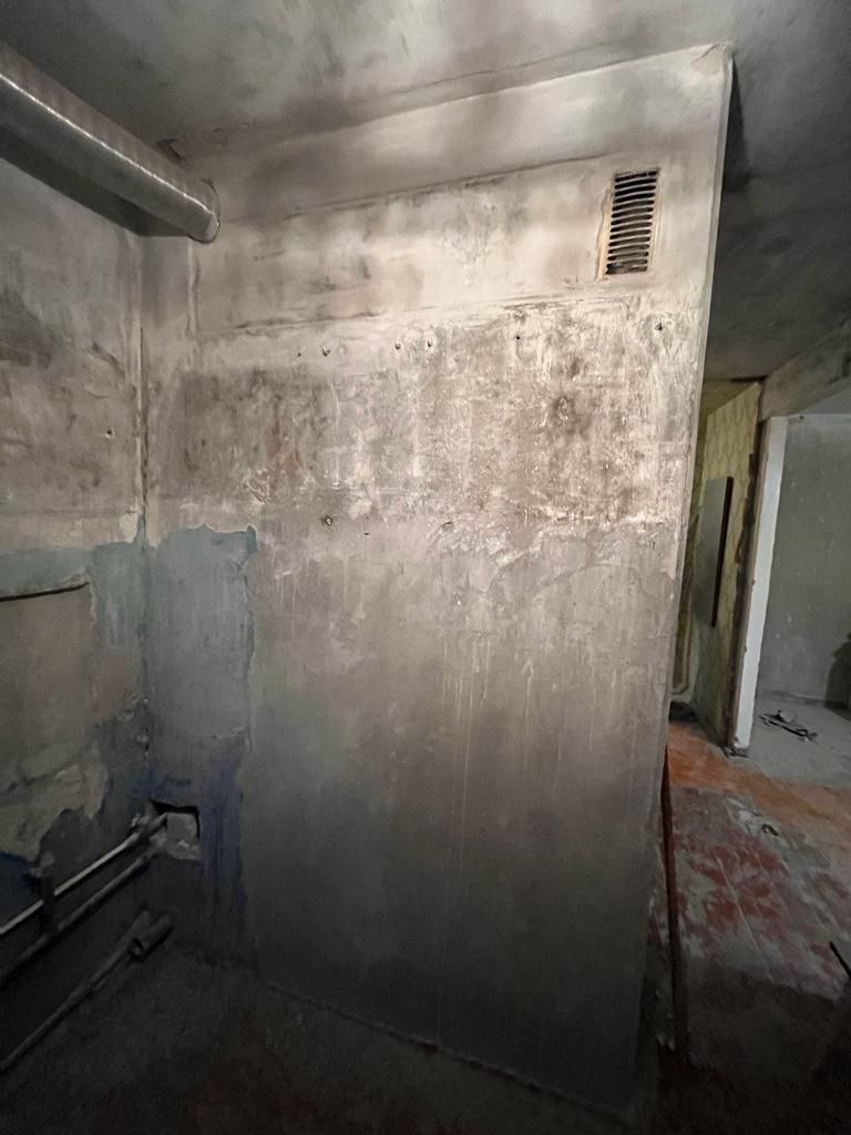

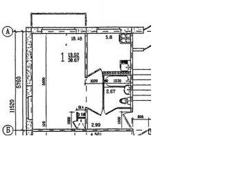

Здравствуйте. Оказался обладателем однокомнатной хрущевки проекта 1-466. Квартира в состоянии капитального ремонта и сейчас пришло время тянуть все трубы в том числе и канализационную и выяснилось, что между ванной и кухней вентиляционный короб. И вот вопрос - разве можно через вентиляцию проводить канализацию? И если нет - то что же делать?

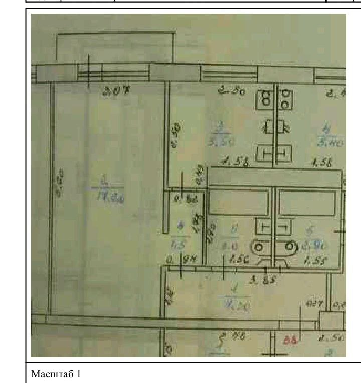

rip4, а в действительности у Вас венткороб точно вплотную прилегает к стене, как на плане? У меня в квартире (другой проект, конечно) в этом месте есть щель сантиметров 10, заложенная пеноблоками.

Мишутк Квартиру купил в состоянии ремонта и все трубы были уже удалены. Этаж у меня последний, но при попытке просверлить канал для трубы хв в углу провалился в вентиляцию. И теперь думаю что делать...

Вадим М, короб точно прилегает к стене, получил вчера схему квартиры

rip4 написал: Мишутк Квартиру купил в состоянии ремонта и все трубы были уже удалены. Этаж у меня последний, но при попытке просверлить канал для трубы хв в углу провалился в вентиляцию. И теперь думаю что делать...
rip4, то есть следов предыдущей прокладки канализации из санузла на кухню вообще нет?
