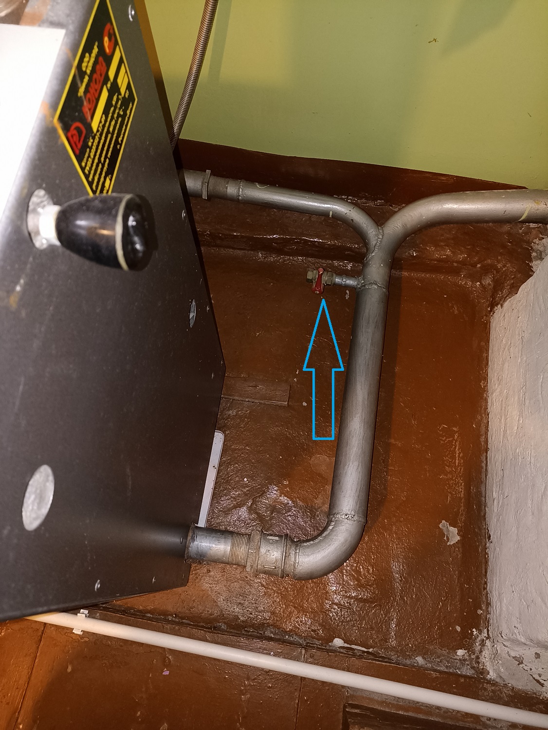

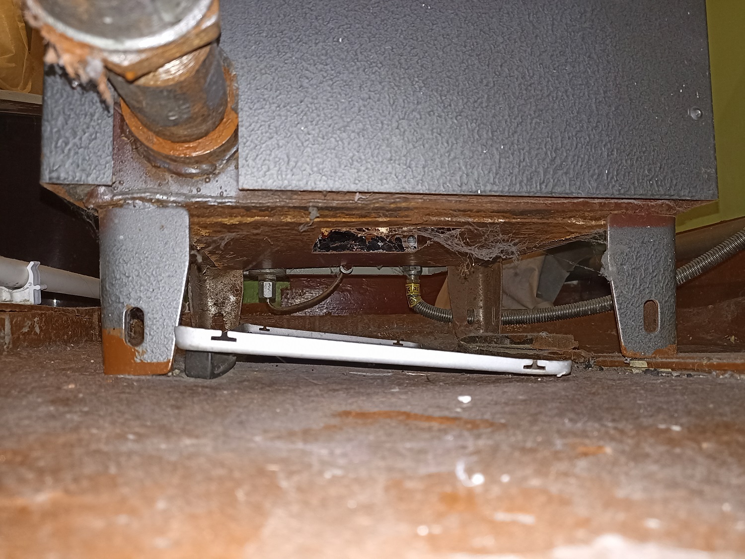

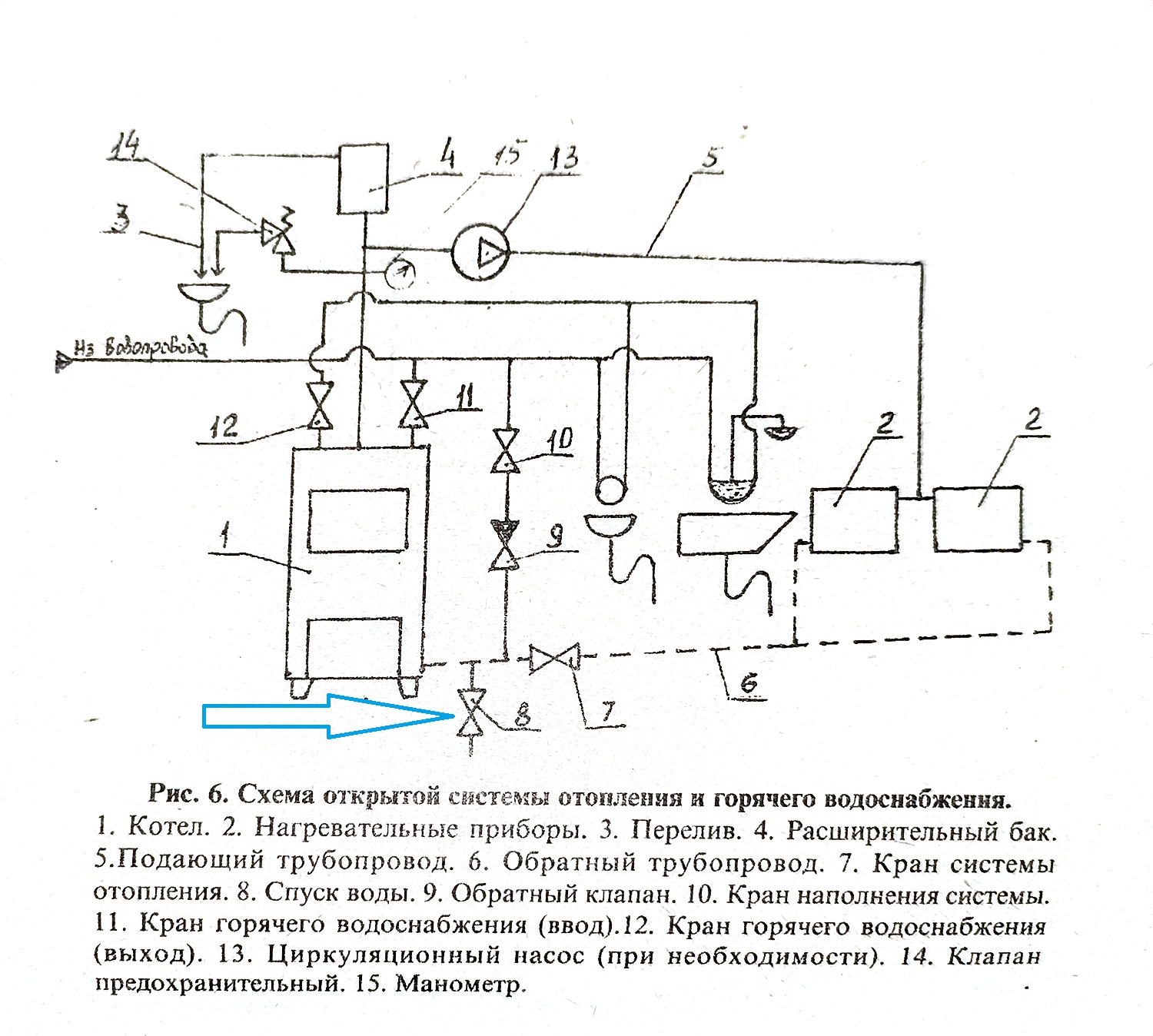

Здравствуйте! Необходимо на зиму слить воду из системы отопления и газового котла. Если с системой отопления проблем не будет, то как слить воду из самого котла не очень понятно. Чтобы она не осталась в змеевике или ещё где-нибудь. В инструкции написано: "В зимнее время, если потребуется прекратить топку на срок свыше суток, необходимо, во избежание замерзания, полностью освободить систему отопления и горячего водоснабжения от воды. Система отопления освобождается через спуск воды 8 (рис.6). Для слива из системы горячего водоснабжения необходимо отсоединить подводящую водопроводную трубу и продуть змеевик водоподогревателя воздухом". У меня только один контур - отопление. Т.е достаточно слить из нижней точки системы отопления? Из крана №8 ? Котел газовый напольный Конорд КС-Г-12Н 2005 г.в.
