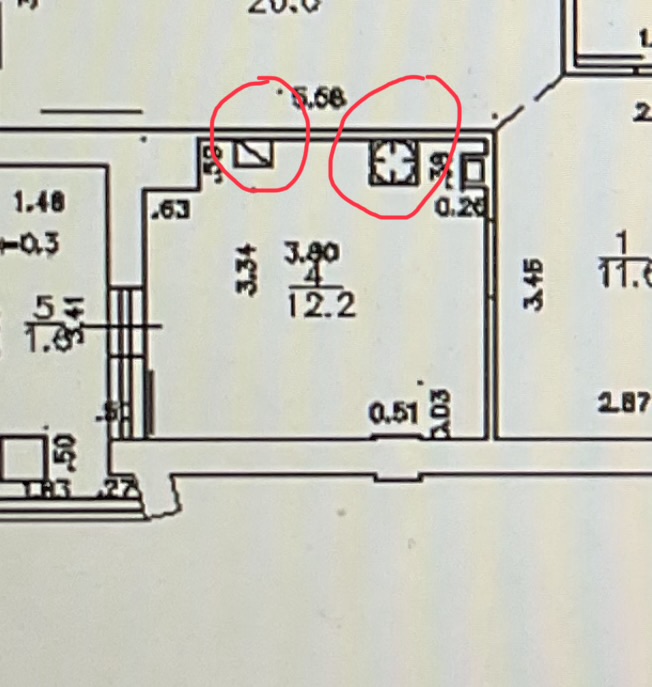

Имеется 1к квартира 50м2, планируется отопление от ГК ( 3 радиатора+ 1 полотенцесушитель) и горячее водоснабжение ( ванна, умывальник в ванной, мойка на кухне). Сантехник говорит покупать газовый котел 24к.Почему? И стоит ли это делать? На 50м2 для отопления необходимо 5К, + запас : 7,25К, и на горячую воду 30%: получается мощности 10к должно хватить??? Или я неправильно считаю?
