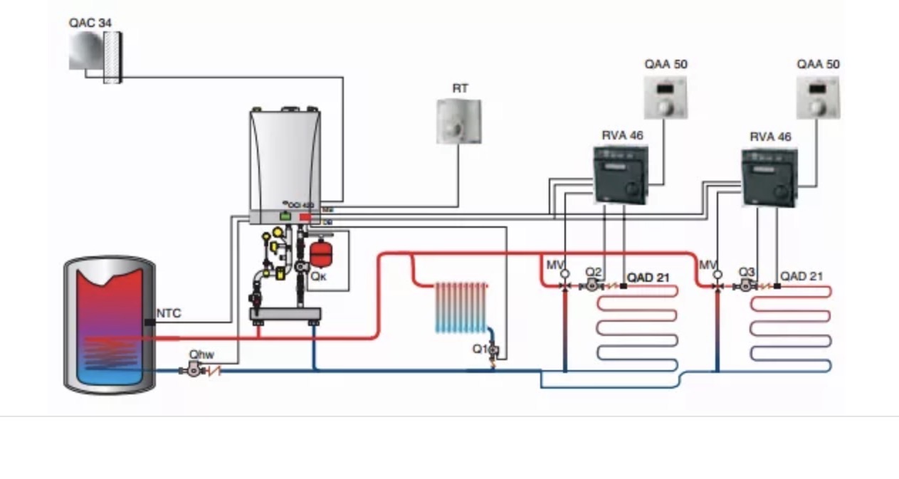

Котел на время загрузки БКН увеличивает мощность. Про такую автоматику вы не слышали.
Screenshot_20260608-132131
MADONNA написал 08.06.2026 в 13:05
Это то что вы понять не в состоянии.
Выше...
PS Да, на время загрузки насос отопления отключается - это недостаток схемы. Но эта схема не единственно возможная.
Схема с отдельной газ колонкой потребует измения проекта, если он уже есть и принят газовщиками.
В каждом варианте есть и плюсы и минусы.

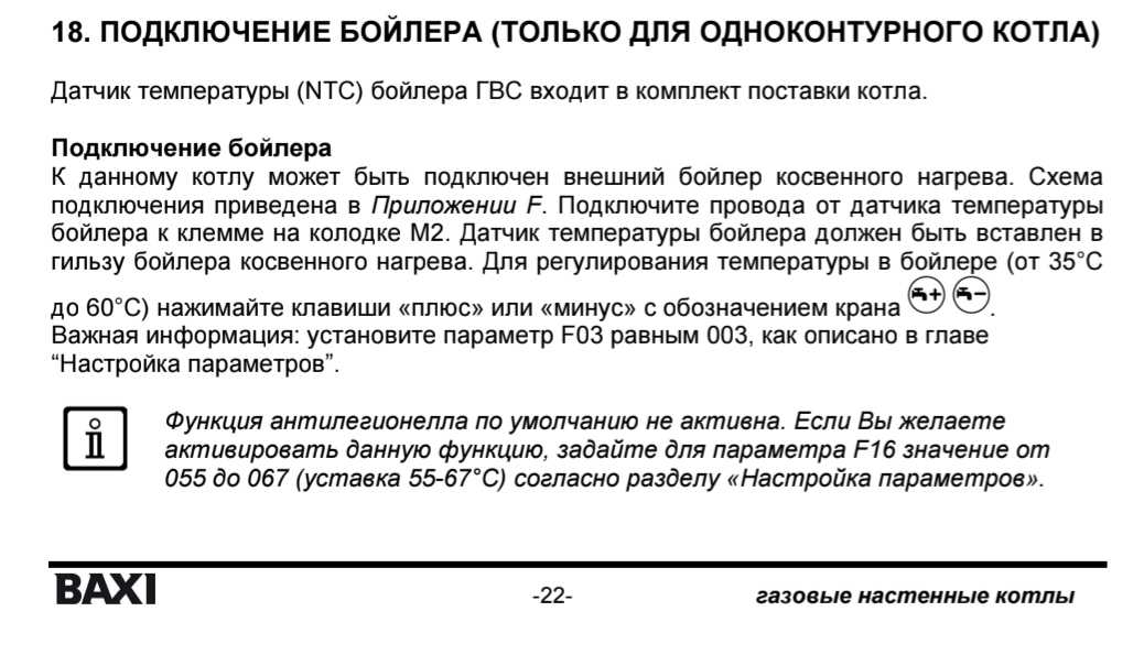

IMG_3538 Это тоже интересная, отдельная тема. NTC - датчик. Что он показывает, что замеряет? Не торопитесь с ответом, а то опять «ремонт-обслуживание-утечка газа»,как в фильме Рэд2. По картинке по гидравлике - насос отопления работает, температура +15, что мешает теплоносителю «выносить» тепло из БКН?
Narrenfreiheit
Сообщений: 137673
08.06.2026 в 15:16:12
MADONNA написал 08.06.2026 в 14:32
Погуглите, если не знаете....
См выше.

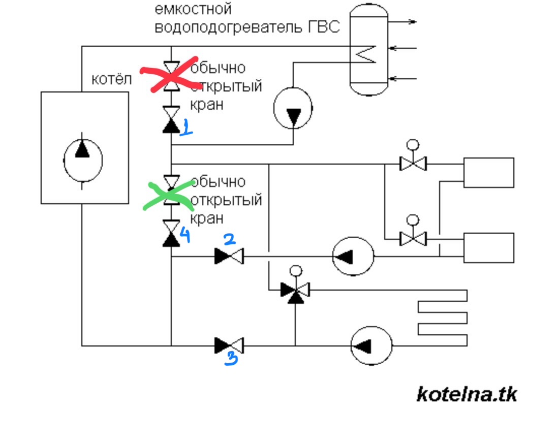

Это вы толком мало что знаете, так до сих пор не нашлись как выкручиваться с кранами:
MADONNA написал 08.06.2026 в 14:19
Как перекрытие красного или зеленого крана могут помочь ремонту или обслуживанию ???
Но чутье вас не подводит - и на сей раз вопрос с подвохом.. Немного изменю его - в какой точке БКН должен стоять датчик? Ну и попутно - какую температуру (вы бы порекомендовали) установить для контура БКН? Объем - ну скажем 100 литров.

Согласна - но я как бы не монтажник. Просто констатирую факт, обратные клапана в большинстве случаев не нужны. Так же как и краны - красный и зеленый. То есть твоя прекрасная схема содержит множество ненужных элементов и не содержит необходимого. Более того, несмотря на то что она впринципе работоспособна - но по сути должного уровня комфорта она не обеспечит - ни ГВС, ни отопление. Разве что теплые полы будут работать нормально.

По конкретной схеме вы игнорируете вопрос - про зеленый и красный кран. Как ими пользоваться для ремонта и обслуживания. Признайте, что ошиблись - и двинемся дальше. В приведенной схеме обратные клапана - 1,2,3 и 4 IMG_3537 4 из четырех не нужны, это явное большинство случаев. Возражения?

Объясняю. В моей тепловой схеме предусмотрен короткозамкнутый котловой контур. Благодаря этому расход воды через котёл постоянен (имеет номинальную величину). Это понижает вероятность пристенного кипения в котле и, соответственно, замедляет накипеобразование. Через этот замыкающий участок проходит рециркуляционный поток воды.
Обратные клапаны "напротив потребителей" предотвращают опрокидывание потока на "половинках" замыкающего участка (невозможно несанкционированное понижения температуры воды в подающих линиях).
Краны "напротив потребителей" - аварийные. При отказе насоса в контуре потребителя хоть какой-то расход в нём можно будет при желании обеспечить, закрыв такой кран.
При выключении насоса в контуре отопительных приборов параллельно работающий насос тёплых полов может вызывать обратный поток в этом контуре отопительных приборов. Обратные клапаны в обратных линиях потребителей предотвращают такое явление.

Сейчас вижу, что на своём сайте я когда-то написал чуть-чуть по-другому:
"Короткозамкнутый котловой контур – это один из вариантов рециркуляции теплоносителя. Рециркуляция может потребоваться для постоянства расхода воды через котёл и/или для повышения температуры воды на входе котла (для подмеса)".
