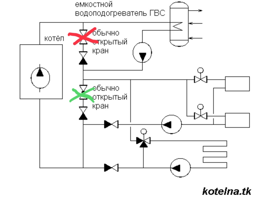

Для ГВС один режим - 60-70 теплоноситель в импульсном режиме. Накопил горводы - выключился. Для отопления - предпочтительнее низкотемпературный режим. К сожалению такое (пока) возможно только с двух(контурно)режимным котлом.
Разве одноконтурные котлы не научились загружать БКН по команде его термостата? ;)

Не понимаю вопроса Вы не знаете как на схеме Торонаги обозначены насосы? Или не в курсе, что бытовые циркуляционные насосы идут 40-60-80? Но и 20 будет многовато.
BV написал 08.06.2026 в 08:45
Создавая жуткий шум? Тему про термоклапаны помню)
У меня стоит арпд, и он не очень то помогает. Ибо само решение кривое - нужно регулировать температуру теплоносителя, а не поток.
BV написал 08.06.2026 в 11:21
Это что еще за новости?

Ну да, а что делать в морозы? И потом - я указала Торонаге на недостатки его схемы. Вы же зачем-то стали рассказывать что при бесконечном усложнении порочной схемы можно получить вполне работающую.
Значит не работает, если шумит, или не на нужное давление.
Что касается АРПД - все работает, просто у нас разные требования к качеству. Что-то там про кобылуневесту припоминается. Я думаю что это бредовая затея - сначала давить кипяток теплоноситель со всей дури а потом его ограничивать всякими АРПД Правильно и логично - теплоноситель готовить по графику и прокачивать столько сколько надо, в небольших пределах регулируя тепловой поток. У Торонаги на схеме - ровно наоборот. 65 котловая вода и термоголовки прижатые до писка в межсезонье.
Можно и так и этак, и вместе.
Нет, нельзя. Можно только изменяя температуру отопительного контура, а термоголовки - только и исключительно для снижения температуры в очень узком диапазоне.

08.06.2026 в 13:15:15
Для обслуживания, ремонта......
IMG_3537
Как перекрытие красного или зеленого крана могут помочь ремонту или обслуживанию ???
