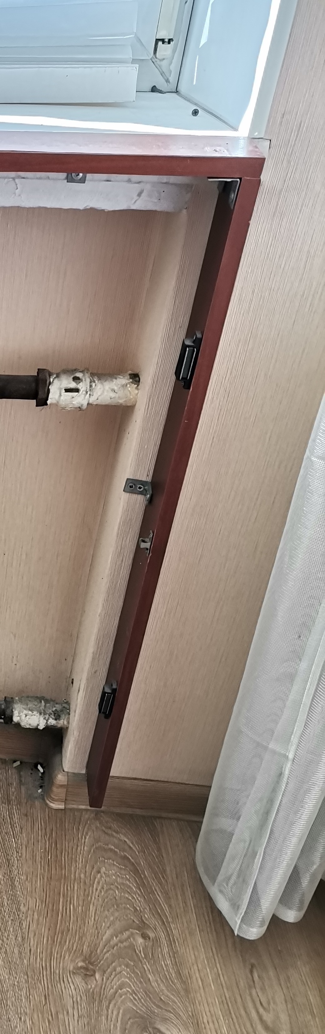

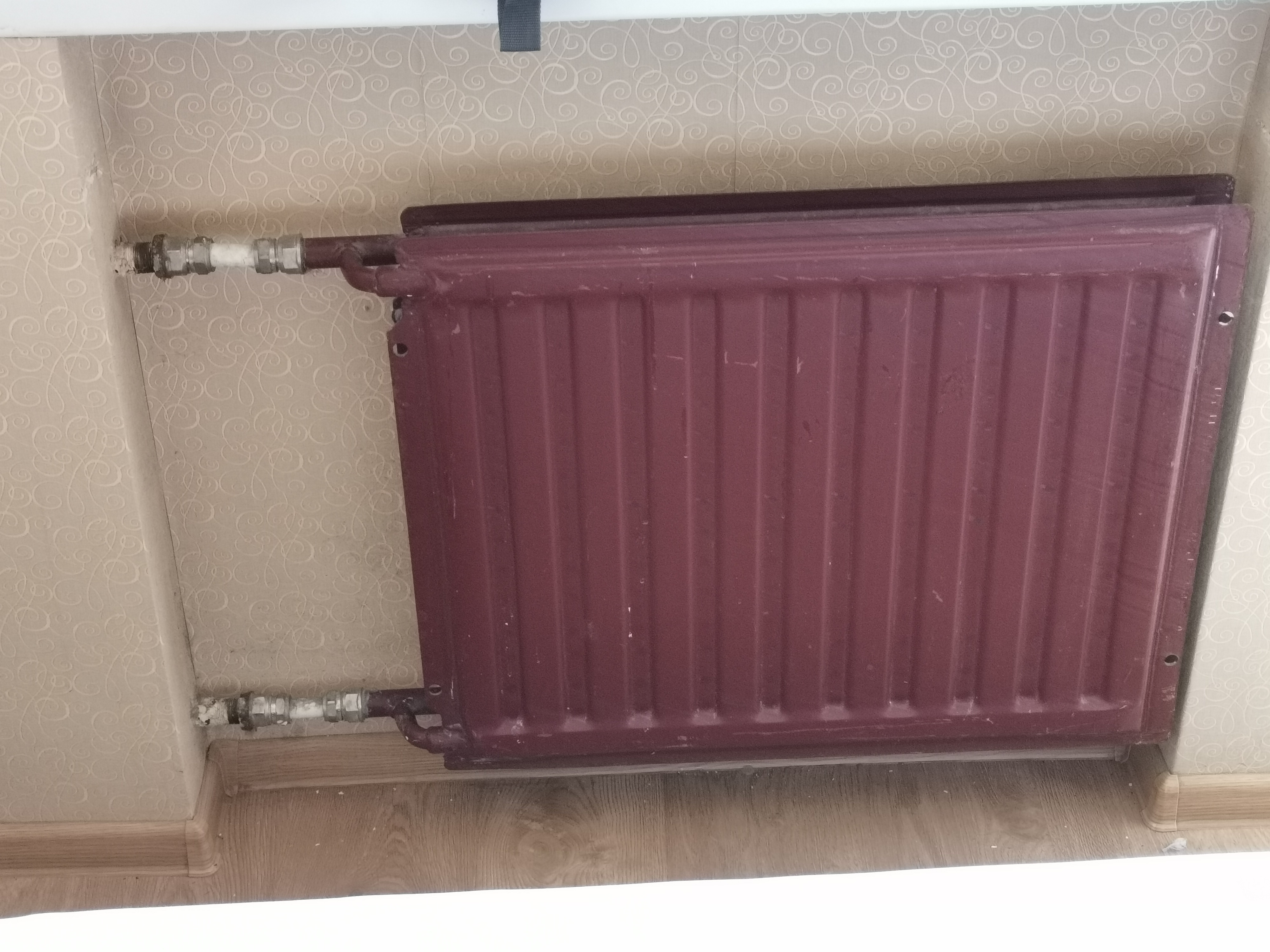

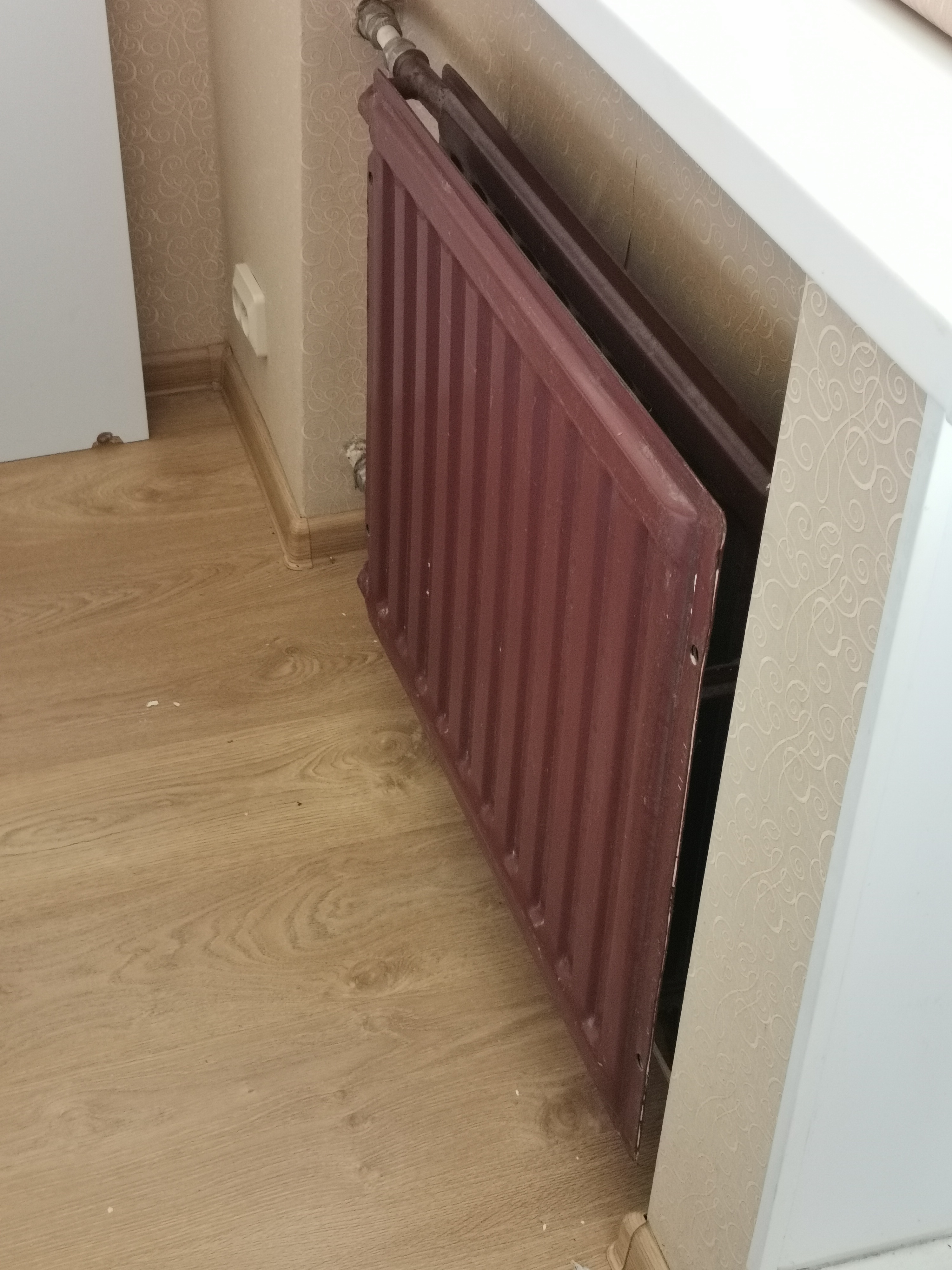

Приветствую, имеется квартира в панельном доме 606 серии, трубы отопления замурованы в панелях,к радиатору выходят две трубы подача и обратка, краны не установлены. Вопрос: при замене радиатора с установкой кранов терморегуляторов - перед кранами необходимо вваривать байпас? Или он уже установлен и замурован в панели стены? Кто сталкивался с отоплением в таких домах подскажите

Даже, если кто знает эту серию, то всё равно в этом конкретном доме система может оказаться другой. Надежный способ только один - раздолбать стену и посмотреть.
Может там двухтрубка, может однотрубка. Скорее всего однотрубка. Тогда, если байпаса в стене нет, то вваривать обязательно. Система могла быть изначально на конвекторах и без байпасов.
