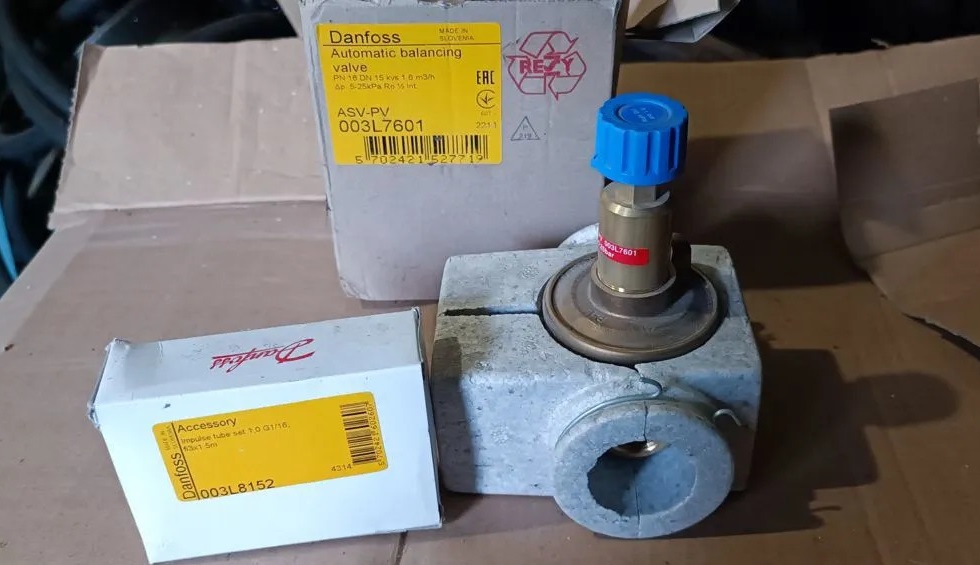

Добрый день!
После 10 лет работы отказал автоматический балансировочный клапан Danfoss (Danfoss 1618 Type ASV-PV 0.05-0.25bar, KV1.6, DN15, PN16). Цены сегодня на такие клапаны космические, но нашёл на Авито такой клапан подешевле. Клапан новый, в коробке, в специальном крепеже, импульсная трубка упакована в отдельную коробку, все шильдики на коробках есть и т.д. Авито-доставка даёт возможность проверки товара перед его получением и оплатой, поэтому насчёт обмана сильно не беспокоюсь. Интересует другой вопрос: а есть ли у этих клапанов срок хранения? Не срок службы, а именно хранения? Если у человека он пролежал в коробке в неотапливаемом помещении лет 10, то сильно повлияет это на его работоспособность? С одной стороны, клапан рассчитан на работу в горячей воде (пусть даже на обратке), и вряд ли влажность воздуха в нежилом помещении ему может повредить. С другой, в нём же есть резиновые прокладки, которые со временем могут задубеть, либо ещё что-то. Специалисты, поясните, пожалуйста, можно ли покупать лежалый новый клапан или нет. Заранее спасибо!

Zac написал: С другой, в нём же есть резиновые прокладки, которые со временем могут задубеть, либо ещё что-то.
Если резина не качественная, то может деградировать и высохнуть, в этом случае может потребоваться разборка и замена прокладок.
Zac написал: Специалисты, поясните, пожалуйста, можно ли покупать лежалый новый клапан или нет.
Если сомневаетесь и место ответственное, то лучше не покупать, если нет желания и возможности проверить прибор, а так же при необходимиости перебрать с последующей правильной сборокой.

29.11.2023 в 10:51:47
Некачественная резина в Данфосе?! Разве такое возможно?
Хм, я не знал, что такие устройства ремонтопригодны. Полагал, что они не разбираются. Спасибо!
По словам продавца, клапану 7 лет. Много это или мало? Я вот снял старую импульсную трубку, которой 10 лет, так резиновые кольца на её концах вполне себе приличные, не задубели.

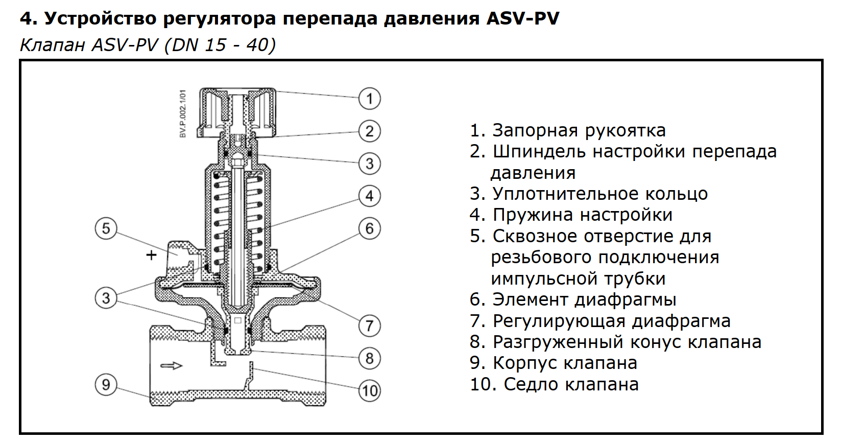

29.11.2023 в 10:58:46
Подскажите, а из резины в клапане только кольцевые прокладки? Регулирующая диафрагма ведь не из резины? Или всё-таки верхний отдел отделён от нижнего резиновой мембраной? На чертеже детально не указано.
